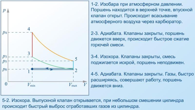

Сообщение alexstr81 » 21 мар 2011, 22:40
к вопросу о кпд, разделим котлеты от мух- бензиновые двигатели тихо курят в сторонке, со своими 20-35%. Дизели нетурбированные-30-42%, дизели оснащённые турбокомпрессорами и промежуточным охлаждением воздуха 37-52%.Рекордсменом по кпд являются судовые дизеля-например, MAN S80ME-C7 тратит только 155 гр на кВт*ч, достигая эффективности 54,4 %, у этого дизелька поршень в диаметре 80 см, 2 турбокомпрессора обеспечивающие давление воздуха в 2 кг, и электронная система впрыска(похож чем то на common rail). Теперь вернёмся к теме, на рисунке показаны процессы происходящие в цилиндре двигателя, понятно что топливо сжигается в камере сгорания с избытком воздуха(равным 1,5-1,7), соответственно чем выше будет давление и температура в камере сгорания, тем больше работы будет сделано. Как этого добиться??? Бахнуть больше топлива????- но это конечная мера, при впрыске большего количества так же будет меняться и коэфициент избытка воздуха в сторону уменьшения в атмосферных дизелях, и в итоге это приведет к неполному сгоранию и дымному выхлопу, я уж не говорю о кпд. Ставим турбокомпрессор, который раскручивает выхлопными газами турбину(а это до 35 процентов работы произведённой в камере сгорания), а компрессор нагретает заряд воздуха под некоторым давлением через охладитель в камеру сгорания. Даже если будет впрыснута та же порция топлива давление в камере сгорания будет выше тк один и тот же заряд воздуха при разных температурах занимает разные объёмы.В дополнение ко всему нужно учесть что степень сжатия у бензиновых и дизельных моторов -разные. У зажигалок(бенз)-9-10 больше нельзя ограничивает температура в камере сгорания, а у дизелей 14-22 тут ограничение по теплостоикости и прочности материалов.

alexstr81 писал(а):к вопросу о кпд, разделим котлеты от мух- бензиновые двигатели тихо курят в сторонке, со своими 20-35%. Дизели нетурбированные-30-42%, дизели оснащённые турбокомпрессорами и промежуточным охлаждением воздуха 37-52%.Рекордсменом по кпд являются судовые дизеля-например, MAN S80ME-C7 тратит только 155 гр на кВт*ч, достигая эффективности 54,4 %,
Вот именно, отделим мух от котлет.
Приведенные цифры не имеют отношения к реальным корректным сравнениям.

Сообщение alexstr81 » 22 мар 2011, 23:59
Quattrovod писал(а):Вот именно, отделим мух от котлет.
Тем более, все рекорды идут отнюдь не из-за турбонаддува.
1Это уже сделано.
2 Приведите те которые имеют.
3 Согласен, но без него таких рекордов и не поставить.
Добавлено спустя 21 минуту 29 секунд:
Quattrovod писал(а):Турбина добавляет сопротивление выхлопу - хуже газобмен.
Утверждение правильное- вывод неверный. Газообмен у турбированных двигателей лучше.Газообмен качественно характеризуется коэфициентом наполнения цилиндра и зависит от геометрии камеры сгорания и времени отведённого на продувку. При работе турбокомпрессора на номинале(частичные нанрузки рассматривать не будем) у 4-тактных дизелей есть такой отрезок времени когда всас и выхл клапана открыты-в этот период происходит продувка камеры сгорания с потерей некоторого количества воздуха. у 2-х тактных дизелей , если вам знакома конструкция, снизу втулки находятся продувочные окна и выпускной (один!!!) клапан сверху(так называемая прямоточно-клапанная схема, не будем говорить о контурно-петлевой тк она морально устарела и не используется), так вот когда поршень приходит в н.м.т. давление газов чуть меньше либо равно давлению наддува, в это время выпускной клапан ещё открыт- происходит качественная продувка и наполнение благодаря давлению воздуха от компрессора.

Сообщение alexstr81 » 23 мар 2011, 00:43
кто будет "курить в сторонке" если у бенза 35%, а у дизеля 30%?
Старый дизель 60 годов уступает в кпд новому карбюраторному двигателю от Ауди разработки 2008года. Надеюсь это разъяснять не надо???
