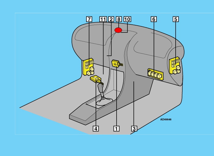

Вот я тебе вырезал "кусочек" рисунка. Ты конечно не пишешь, у тебя машина с климат контролем, или нет.
Но я подумал, что в "тевтонии" все оставшиеся в живых А6 С4 исключительно с "климатом", вот поэтому такую картинку тебе и положил. Красная точка - датчик темературы салона. При отказе двигателя этого датчика, "кондер" отключается (с такой бедой был лично столкнулся на мерседес W202).

спасибо! красиво... а это Ауди? естественно клима-автомат... там случайно в приложениях нет номеров этих реле?

Сообщение hrak » 24 авг 2009, 20:35
AUTOBAT, это Audi ;)
Ты думал, у тебя машина не красивая? :D
Вот те друже списочег всех релюшек, завязанных на работу климат-кондиционера. :drinks:

AUTOBAT писал(а):жужжит где-то посредине панели,
очень, очень проктологическая операция... %)
