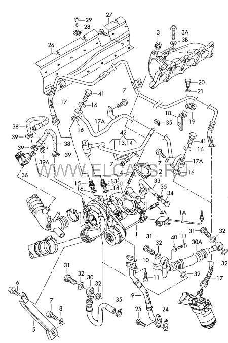

Ребята, подскажите кто знает. А6 2001 г.в. 1.8 турбо AWT 150 л.с. вин WAUZZZ4B62N041555. Появились проблемы с тягой. После 2000-2500 оборотов очень вяло набирает. Иногда, правда, проскакивает нормальный разгон, однако бывает нечасто. Сначала подумал катализатор, симптомы похожие. Но на холостом ходу жмешь на педаль-двигло раскручивается как надо быть в момент, из трубы дует солидно.Значит не то...Поехал на диагностику. Выскочила только одна ошибка - низкое давление наддува, т.е. турбина недодувает. Диагност сказал, мол ерунда, где-то негерметичность. Поехал на турбо сервис, проверили все патрубки, саму турбину - патрубки, понятное дело, в порядке, турбина тоже в полнейшем здравии. Значит, говорят, 99% - байпасный клапан прохудился. Пошарил в интернете, что и как, вычитал, что слабоваты они стоковые и лучше ставить 06A 145 710 N от Ауди ТТ. Ну, думаю, заказываю, цена вопроса порядка 120 зайцев белорусских. На последок решил зайти на Elcats, проверить, все ли ок. Вот тут-то я зашел в тупик!! В разделе "турбина" клапана байпасного нету вообще! Есть только эл-магнитный клапан ограничения наддува, тобиш N75, и стОит он порядка 390 тыщ что уже другие деньги...на картинке номер 36.
Вот и думаю теперь,в чем проблема и что теперь рабиць :?: Надеюсь на советы более опытных форумчан :pray:

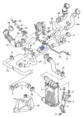

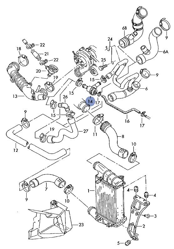

Сообщение Stimpack » 24 фев 2011, 20:29
Скорее всего байпас - №14 http://www.exist.by/price.aspx?pcode=034145710B
Добавлено спустя 6 минут 6 секунд:
Vital6270 писал(а):В разделе "турбина" клапана байпасного нету вообще!
см. раздел охладитель наддува

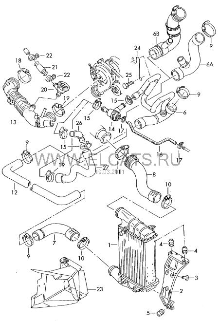

Сообщение Stimpack » 24 фев 2011, 20:52
как это нету, турбо без байпаса - как гаишник без свистка! У него очень важное значение, на закрытии дросселя стравливает избыточный наддув, чтобы крыльчатка не отлетела :hahaha: Я awt и выложил, см. раздел другой!
Сообщение Vital » 24 фев 2011, 22:11
2Stimpack, спасибо за старания :thanks: это он, не в том разделе смотрел.

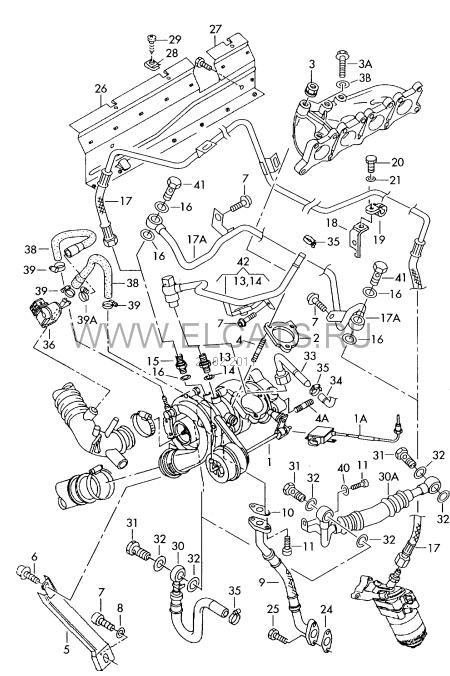

потрясающе...то, что описал выше, длилось несколько дней...недолго порадовался. вернулись к старой песне - снова тупление после~2500об/мин, после 4000 разгон практически не идет вообще. :wall: сама турбина в порядке. ей что-то мешает ехать, она хватает,а после 2500 одевают ошейник. байпас уже поменял (по ходу, впустую).остается один вариант - эл.магнитный клапан...или не один? может кто знает, что за хреновина №20 "редукционный клапан"?
№36 Электромагнитный переключающий клапан
№20.Редукционный клапан

Сообщение Юра 80 » 06 июл 2011, 17:29
Vital6270 писал(а):за хреновина №20
клапан и есть - но дуется он в обе стороны.
