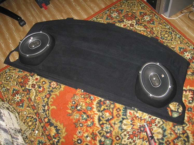

Карпета в продаже я ненашол, поэтому зашол в магазин "Ткани" и подискал чтото похожее. Поверхность подиума была ровная и шпатлевать я его не стал, тем более мелкие неровности ткань скрывает. Купил клей в балончике(спрей) очень хорошая штука при необходимости можно подклеить провисший потолок.
Упорно и терпеливо я стал обтягивать подиумы, спустя некоторое время вот что получилось:
Теперь осталось всё закрепить и установить
Вот такой мой первый опыт, по затратам подиумы обошлись примерно в 55 тыс.руб. В дальнейшем планирую установку сабвуфера, так же сделанного своими руками.

Отличная работа! Постарайся сделать конструкцию максимально жёсткой, я бы как-нибудь закрепил подиумы к кузову, что-бы во время воспроизведения НЧ, подиумы не "ходили" вместе с полкой. Т.к. полка по-моему довольно гибкая.
