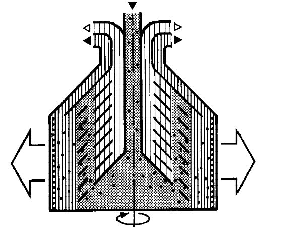

Сепаратор топлива применяется для отделения механических твёрдых частиц из топлива- это кларификаторы, и твёрдых частиц и жидкостей (в нашем случае воды) из топлива- это пурификаторы. Принцип действия основан на центробежной силе- барабан вращается со скоростью 13-20тыс оборотов в минуту, грязное топливо подаётся к цилиндрическим тарелкам, под действием центробежной силы и разной плотности из топлива отделяются вода и твёрдые частицы(так называемый сладж), который отстреливается 1 раз в 1-4 часа. Это грубо и что вспомнилось...
Добавлено спустя 6 минут 51 секунду:
устанавливается такие вещи на крупных предприятиях(автобусные парки, речные порты если остались), и там где используется мазут- это обязательно. Для дизельного топлива смысла нет- оно и так чистое. Смысл сепарации дизтоплива будет если содержание воды высокое.
