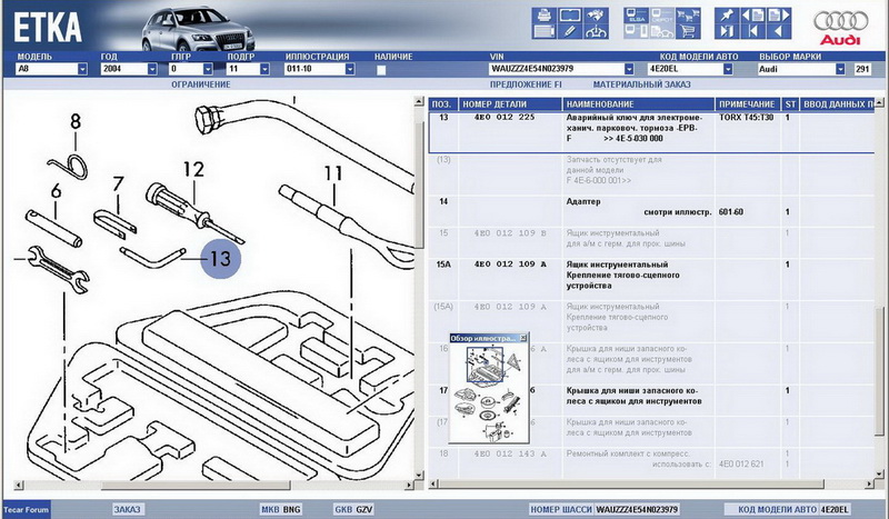

DIA, Maxxtro2, комрады, как снять сабж с ручника.... ключ есть, но он не "прописан", поэтому машина не дает разблокировать руль, включить зажигание и т.д... как снять с паркинга я уже нашел... спасибо, DIA!
как снять с ручника? Актуально!!!

Vitaliyak, вот припоминаю такую вещь - посмотри в ящичке в багажнике ключик

Maxxtro2, ключик этот, торкс есть, но где им крутить непонятно... вроде бы негде.
...если только этим торксом откручивается пластиковая вставка под пепельницей, которая прикрывает блокиратор селектора АКПП, с помощью которого в теории можно перевести заблокированную машину в "нейтраль"... но у нас не получилось... про тот торкс в багажнике забыли, а с помощью крестообразной отвертки открутить пластиковую накладку не удалось... блокиратор Не освободили, "нейтраль" НЕ поставили, так и затянули машину к официалам для прописывания ключа со всеми заблокированными колесами...
