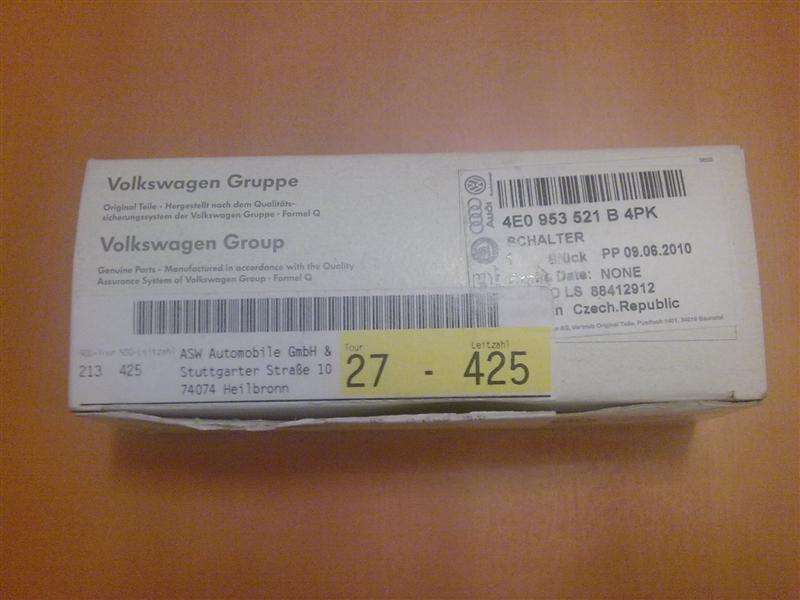

Сообщение Georgij2006 » 13 сен 2010, 22:17
Поставил себе круиз-контроль на Серова.
Предварительно купил ручку, которую уже упоминали выше и два винта N90906802 по 0,14$ за шт. Вся работа обошлась в 460 тыс. руб. В том числе мойка за 19,5 тыс. руб. Примечательно то, что сами вырезают отверстие в нижней крышке под ручку. Пригнал в 13-00, была готова в 17-30. Если не мульти-руль (управление радио на руле) то будет дороже т.к. надо дополнительно тянуть провода.
Прокатился - понравилось!
