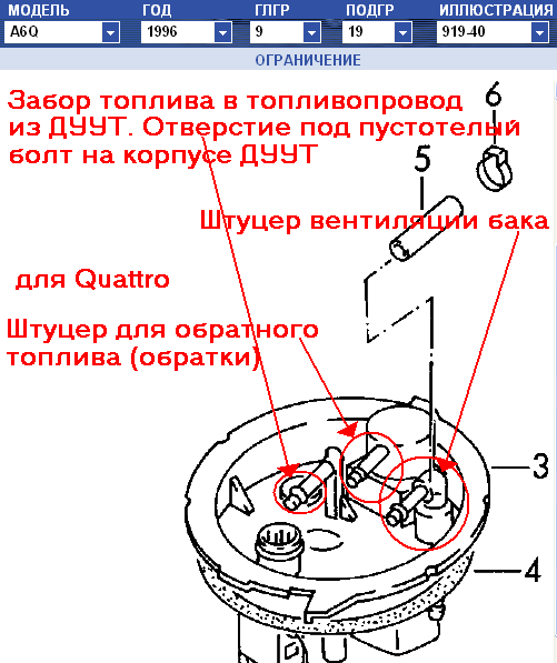

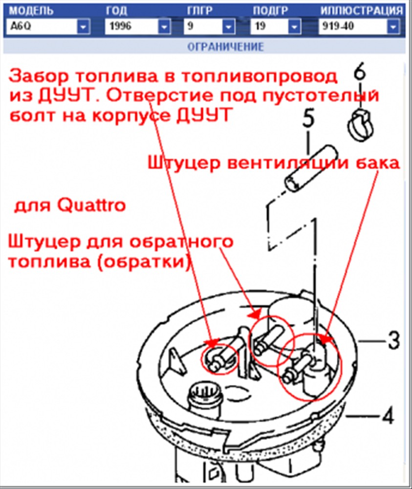

Мысль у меня такая - локализовать проблеммное место или участок. От сетки топливозаборника до входа в топливный фильтр есть относительно легкодоступное (на Avant'ах) место - штуцер напорного топливного шланга на крышке ДУУТ (илл. 919-40). Он зажимается пустотелым болтом.
ДУУТ A6Q C4
Так вот, при :D очередном Pit-Stop'е (завоздушивании топливной системы) открутить этот пустототелый болт. Как вы знаете, при снятии подающего шланга со штуцера топливного фильтра всегда слышится характерный "п-ш-шик", вызванный имеющимся разрежением в шланге перед штуцером. Будет ли этот "п-ш-шик" при откручивании болта? Если не будет, то дело в топливопроводе, а если будет, то :D беда в топливозаборном колоколе.

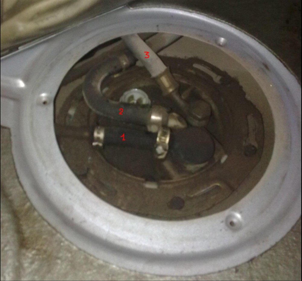

У меня обратка и вентиляция подключены к другим штуцерам, с проблемами забивания топливопроводов не сталкивался.
1. Вентиляция.
2. Обратка.
3. Питающий.
Русский Ауди Клуб Эстонии http://audi-club.ee
