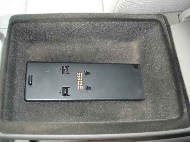

Для какой модели телефона этот крэдл?
Fadeyeff
- Новичок
- Сообщений: 19
- Зарегистрирован: 13 май 2010, 09:48
- Авто: Q7 3,0TDI BUG
Здравствуйте, уважаемые форумчане! Подскажите, какой телефон можно использовать для этой подставки. Нигде не написано, а подбор методом тыка займет кучу времени. Да, может кто знает как оно снимается, тогда будет проще сходить с подставкой на примерку.

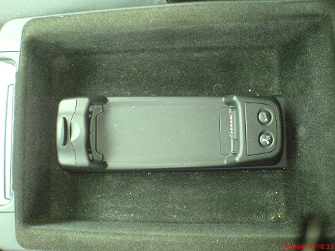

Добрый день... Попробуйте Nokia 6230i. У меня очень похожая, именно на эту модель:
Снимается легко: низ со стороны двух кнопок надавливаеш вверх (в сторону руля) и приподнимаешь его на себя... по-крайней мере, у меня так, но я не думаю, что у тебя будет по другому.

Fadeyeff писал(а):Спасибо, попробую снять. Но так пробовал и сяк пробовал. Силы много не прикладывал, боялся сломать.
Звони, помогу, тел. в л.с.... Сейчас заметил, что, когда снимешь, то с обратной стороны будет написана модель телефона....

Властелин колец, спасибо большое за фото и разъяснения, разобрался. Подъезжал на брестский Атлант М Запад, просил помочь, разводят руками, говорят не знаем, не умеем. Такое чувство, что их развитие остановилось на уровне двухтысячного года. А по поводу смены чейнджера так и вовсе руками отмахивались, мол там уже оптоволокно идет, а у них не спецов ни оборудования. За державу обидно. А потом спрашивают, а почему к нам люди не едут, а едут в "гаражи".
