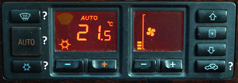

Всем добрый день)
Купил значится а6 в аванте.
На климате есть кнопочки не понятные для меня )
Раскажите пожалуйста что они обозначают )
просто не хочется тыкать на всё подряд =)
И кто какую температуру ставит?
А то что не приятный запах гарелого в салоне ощущяется когда H1 стоит...
Сообщение Юра 80 » 13 янв 2010, 20:31
Салонный фильтр бы поменять? Чтоб неподходящие запахи фильтровал?
ОБДУВ СТЕКОЛ - дует очень сильно, в плюсовую температуру - загорается снежинка и почему-то дует именно на лобовик
АВТОматический режим. Поддерживает температуру, которую набрали кнупками набора температуры. Летом (ну, выше плюспяти) включает АВТОМАТИЧЕСКИ кондиционер
ВКЛЮЧЕНИЕ КОНДИЦИОНЕРА при минусовых (и вообще ниже плюспяти) не работает - незачем охлаждать воздух, если он и так холодный

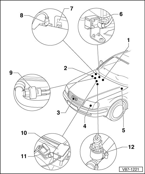

Фильтр, очищающий воздух, поступающий в салон а/м. Находится под капотом в районе лобового стекла справа под пластмассовым водоотводным коробом в районе 6-12 узлов на картинке:
Расположение узлов системы кондиционирования Audi A6 C4

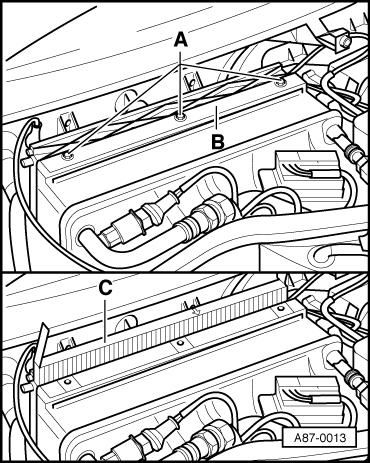

Сняв водозащитный короб можно увидеть где находится сам салонный фильтр и как к нему добраться:
Снятие салонного фильтра с Audi A6 C4

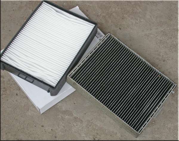

А вот так выглядят новый (белого цвета) и отработавший (серо-чёрного цвета) салонные фильтра:
Фотография салонных фильтров
Filimon, вам нужен фильтр с каталожным номером 4A1 820 367. Стоит он столько:
