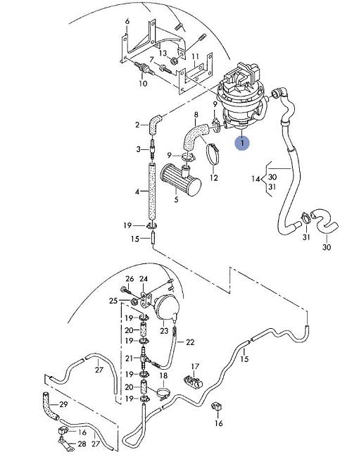

3JIo6HbIu писал(а):Где находится?
V144 - Диагностический насос топливной системы_ 1_Место установки .pdf
(31.65 KiB) Загружено 857 раз
C_ElsaWin_docs_slp_A_en-US_audi_b5_cl_V144.pdf
(35.65 KiB) Загружено 488 раз

Сообщение 3JIo6HbIu » 22 апр 2010, 21:43
ищущий да обрящет :)
спасибо DIA :plusviens:
в ЕТКА накопал картиночку, уж больно знаком шланг №30, с левой стороны под бампером находится :)
полезу на выходных, попытаюсь выкопать этого зверя :hospital:
сходу предположение, если шланжик заглушить, воспримет ли система это как очень герметичный топливный бак???
