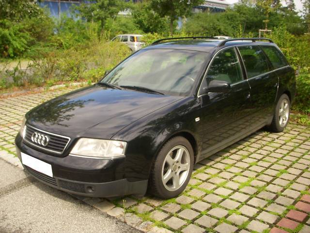

Хотелось бы узнать о заводском способе крепления молдингов на С5 кузов, как снизу двери, так и посредине. По Етке ничего не понял. Имел кто-нибудь дело?
Добавлено спустя 8 минут 45 секунд:
Еще возник такого плана вопрос, стоит ли красить юбки бамперов и молдинги дверей с наружными облицовками в цвет кузова?красил ли кто-нибудь?Готовлю автомомобиль к зиме, хочу подкрасить пару элементов, думаю может заодно и их задуть?
Машина черного цвета, универсал
юбки и молдинги в цвет
сток

zuk, имеешь ввиду в юбки бамперов выкрашены в стоковый серый?Да я в курсе, что эти юбки красят серым, какой-то спецкраской, на этом правда знания мои заканчиваются; отчего-то хочется именно в цвет кузова весь низ(юбки бамперов, пороги), то есть весь серый пластик выкрасить в черный, чтобы получить нечто похожее на фото №2,3, почему-то нравятся такие авто. Думаю вот вслух - стоит или не стоит это того?
