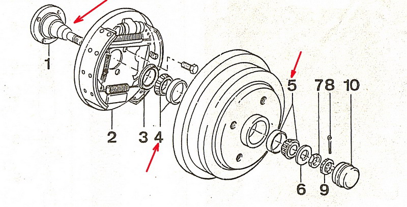

Машина при скорости больше ста приобретает звук взлетающего самолёта… Гудёж был замечен в ступице заднего колеса. Поменять подшипник по всем пунктам правилов с моментом затяжки не составило проблем. Проехав тысяч 5-ть в полной тишине, на 6-ой тысячи гудежь снова начал появляться с эффектом нарастания. Сославшись на не качественный товар, купил новый подшипник, установил… Тысячи три – четыре и я снова в ”самолёте”… :x
Вот сейчас думаю: опять купил шлак или дело в чём-то другом? :?
Есть подозрение на износ оси ступицы валика на рис. № 1, куда становится внутренним диаметром подшипник… Правда, на глаз выглядит вполне хорошо…
Может дело в барабане, хотя подшипник впрессовывается в плотную и каких-либо дефектов там не заметно...
Остался метод научного тыка… Вдруг кто-то с таким сталкивался и поможет дельным советом.

Что за подшипник был первый раз, и что за он во воторой раз? В смысле, что какого производителя?
С развалом-схождением порядок?

Игорь писал(а):Что за подшипник был первый раз, и что за он во воторой раз? В смысле, что какого производителя?
Игорь, не совру... Пришёл на рынок, попросил хороший подшипник, обошлось в 11 у.е.(были и дешевле) Второй раз в магазине цена такая же, Италия или Турция - не помню... было пол года назад. Да и производитель остался в далёкой памяти...
Игорь писал(а):С развалом-схождением порядок?
Да у меня и нет его на задних колёсах...

Я знаю, что не регулируется, но riggins, ведь ничего не мешает его проверить - в каком он состоянии? Ведь неправильные углы схождения и развала будут давать сильную нагрузку на подшипник. Впрочем покрышке также достаётся.

А люфт колеса? Может - перетягивал при установке?

Юра 80 писал(а):А люфт колеса? Может - перетягивал при установке?
Нет, с люфтом сто по сто всё в поряде.

ну, расскажи как подшипник затягивал? И какой подшипник ставил? Может какой паленый? Если люфт затяжкой убираешь - звук что, не пропадает?

А потеков смазки по опорному диску не замечал? Может посадочное гнездо под сальник подгулявшее и смазка тупо вымываеться?

Юра 80 писал(а):Если люфт затяжкой убираешь - звук что, не пропадает?
Нет, уже не пропадает, становится другим... Куда ему пропасти, если подшипник уже загудел...
Юра 80 писал(а):ну, расскажи как подшипник затягивал?
Первый раз сам, народным методом: зажал до конца - отпустил до небольшого люфта - зажимом убрал люфт (до полного зажима подшипника осталось около 0,5 оборота). Во втором случае уже пришлось добавить диаметрический ключ.
Юра 80 писал(а):И какой подшипник ставил?
riggins писал(а):производитель остался в далёкой памяти...
Юра 80 писал(а):Может какой паленый?
Не исключено... Только настораживает, что уже второй раз.
Может подшипники теперь тоже расходный материал?... 5-ть тыЩ и меняй...
Sly:
При снятии барабана несколько раз, подтёков небыло. Это бы сразу кинулось в глаза...

Раньше фаг был теперь может скф. Посмотрите поверхность на цапфе по которой сальник ходит, барабан когда снимаете на большом подшипнике рыжего коричнего налета не наблюдаете.

DIA писал(а):Раньше фаг был теперь может скф. Посмотрите поверхность на цапфе по которой сальник ходит, барабан когда снимаете на большом подшипнике рыжего коричнего налета не наблюдаете.
Налет, в смысле нагар? там весь подшипник в литоле, но на роликах нагара и рыжого ничего вроде... Кстати, когда снимал старый, протёр ветошью - так и с новым перепутать можно было... блестит как с прилавка.
