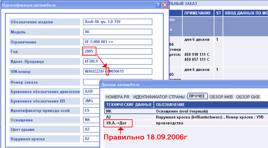

evkenny писал(а):не могу определить каталожные номера на панель приборов (торпедо) и airbag в руль. помогите, пжлуста, авто A6 2001 2.8Q (4b25vz), WAUEH64B61N03721...
:) Я тоже не могу отпределить. Проверьте указанный VIN - он не полный.
Властелин колец, с CD-Changer'ом чёрт ногу сломает. Я не уверен, что смогу дать 100% правильный ответ по номеру. Ещё их 2 типа есть - обычные CD-аудио и MP3.
Хм, а с твоим VIN'ом :shock: непонятки есть - ETKA не видит дату производства и говорит, что машина 2005 модельного года, хотя она выпущена 18.09.2006г, т.е. реальный 2007 модельный год!
Властелин колец, странный VIN

Сообщение Властелин колец » 04 ноя 2010, 18:00
Игорь, спасибо, будет возможность, глянь еще
VIN перепроверил, написал все верно:
WAUZZZ4F77N050615
раньше при пробивке номеров запчастей, почему-то, ни у кого вопросов не возникало....
Сообщение Игорь » 04 ноя 2010, 18:22
Властелин колец писал(а):... раньше при пробивке номеров запчастей, почему-то, ни у кого вопросов не возникало....
Потому, что раньше не вникали в детали расшифровки твоего VIN'а.
