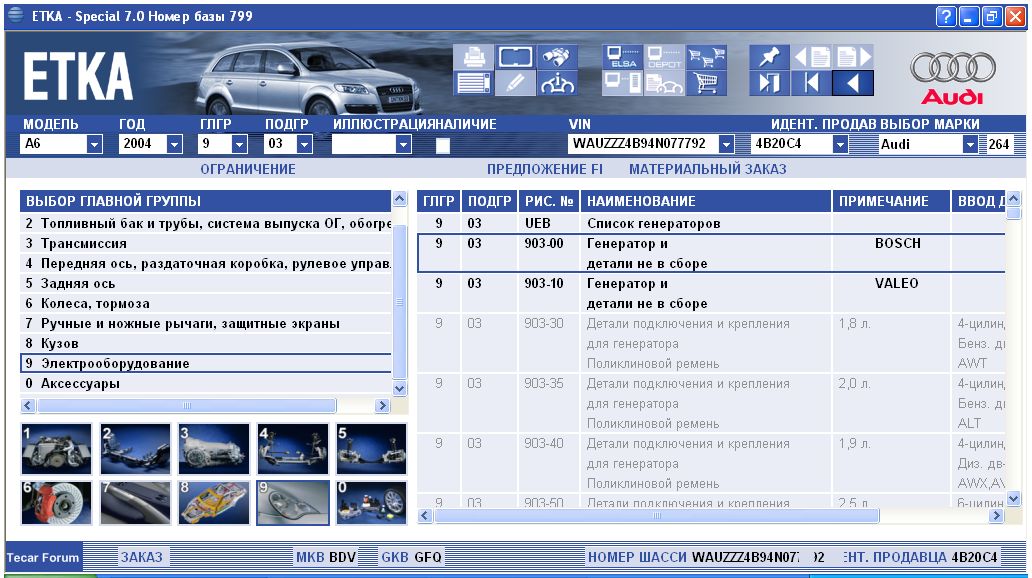

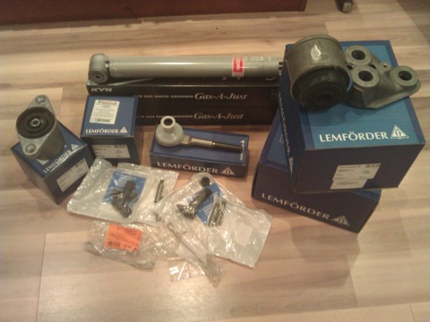

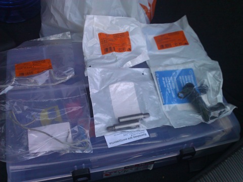

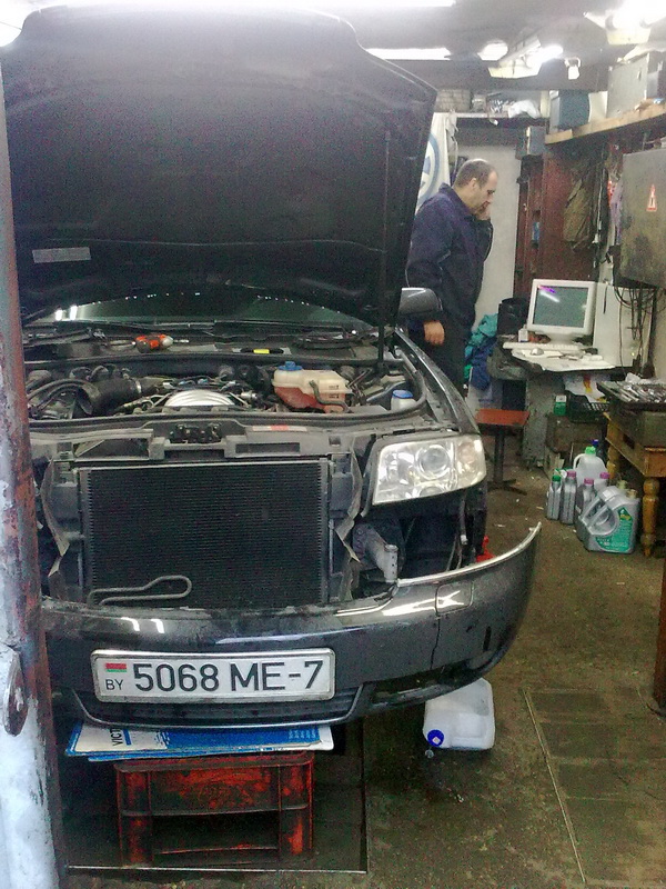

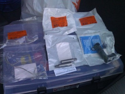

и так ))) я наконец снова с интернетом ))) так что продолжу немного о подгатовке к ТО на 120.000км
ранее я уже писал что заказал:
1 Ремень ГРМ с роликами - 078 198 119 (original)
2 Фильтр топливный - 1H0 201 511A (original)
3 Фильтр масляный - 078 115 561J (original)
4 Фильтрующий элемент воздушного фильтра двигателя - Knecht (Mahle Filter) LX 622
5 Фильтрующий элемент салонного фильтра - Knecht (Mahle Filter) LA 93
6 Антифриз G 012 A8G M1 (на клубной распродаже 3 банки по 1.5л)
7 Демпфер устройства натяжения ремня генератора - Ina 534 011 620
8 Демпфер устройства натяжения ремня ГРМ - Gates T43026
9 Поликлиновый ремень генератора - Gates 6PK1880
за что было выплачено 402$
докуплено:
10. насос системы охлаждения Hepu - P544
11. жидкость ГУР VAG - G00 400 0M2
12. Тормозная жидкость VAG - B 000 750 M3
суммой в 97$
общая сумма затрат на запчасти на данный момент ровняется 499$

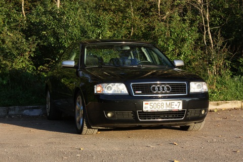

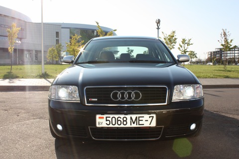

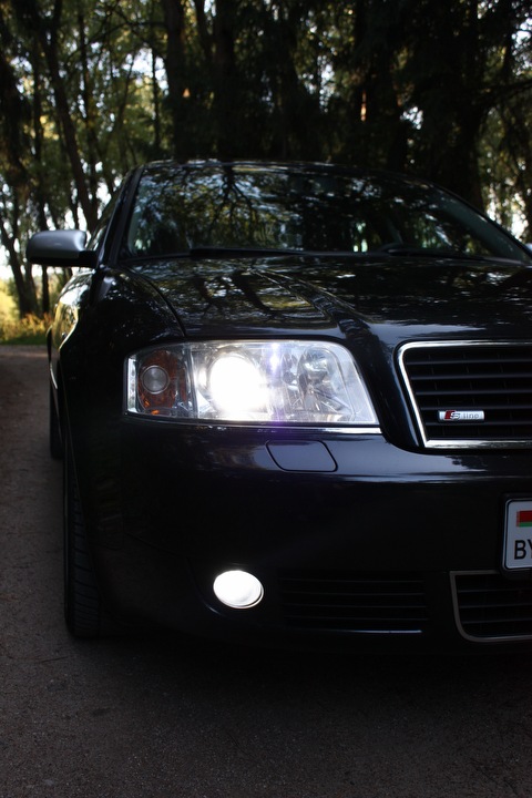

пысы... выложу пару фоток красотки... осенний фотосешн... хотел выехать за город, но увы только в городе полукчилось )))
 <= остальные Ф О Т О тут
Последний раз редактировалось DeN!Sk@ 07 май 2011, 10:35, всего редактировалось 2 раз.
Сообщение Игорь » 28 окт 2010, 10:45
DeN!Sk@, отличные фото! Одно пожелание - в следующий раз приглашай на подобный фотосешн одну-двух дамочек в ярких купальниках...

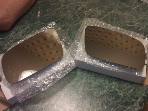

Вопросик назрел... Вижу очень много Ауди с синими стеклами зеркал... Кто может объяснить в чем их плюсы над обычными зеркалами?
Сообщение Паша » 01 ноя 2010, 21:28
DeN!Sk@, антибликовое покрытие.
DeN!Sk@
Сообщений: 1341
VIN: WAUZZZ4B94N077792
Откуда: Минск, Юго-Запад
Сообщение DeN!Sk@ » 04 ноя 2010, 15:20
Паша, так и думал ))

А может кто подскажет какой цоколь у передних противотуманных фар? :drinks:
Добавлено спустя 1 час 27 минут 33 секунды:
Полазил в книге сервисной и нашел заказ-наряд на замену датчика охлождающей жидкости :) поставил оригинал :) хотя у них там наверное не возникает вопрос что ставить :D
Сергей73
Сообщений: 1435
Авто: A6 C5 2.4 BDV 2002
Откуда: Брест
Сообщение Сергей73 » 10 ноя 2010, 20:07
DeN!Sk@, в передних ПТФ лампы Н7. Себе туда переставил со старой машины ксенон.
DeN!Sk@
Сообщений: 1341
Сообщение DeN!Sk@ » 14 ноя 2010, 07:26
Сергей73 писал(а):DeN!Sk@, в передних ПТФ лампы Н7. Себе туда переставил со старой машины ксенон.
у меня не было ксенона в прошлой :) так что пока поезжу с галогенками :) или может купить какие под ксенон лампы типа филипс блю вижн... Ай :) пусть пока светит желтым :D
