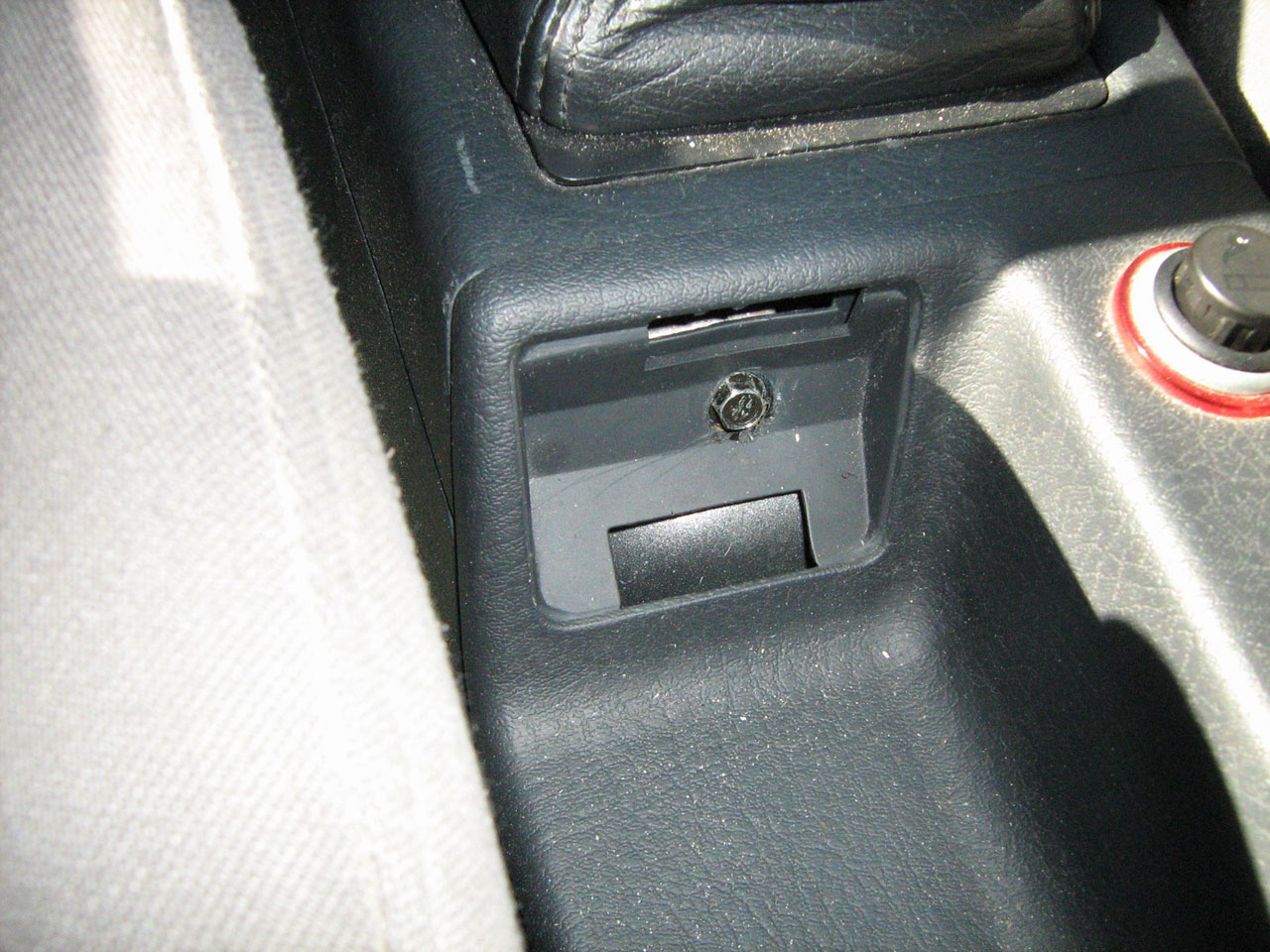

1. Вынимаем пепельницу пассажирскую, там винт (у некоторых два), откручиваем
2. Возле кнопки ручника в опущенном состоянии декоративная заглушка, ее снимаем, и откручиваем еще один болт (у меня он проблематично откручивался, т.к. невозможно было на него надеть ни ключ, ни головку - пришлось немножко расширять пространство воркуг болта)

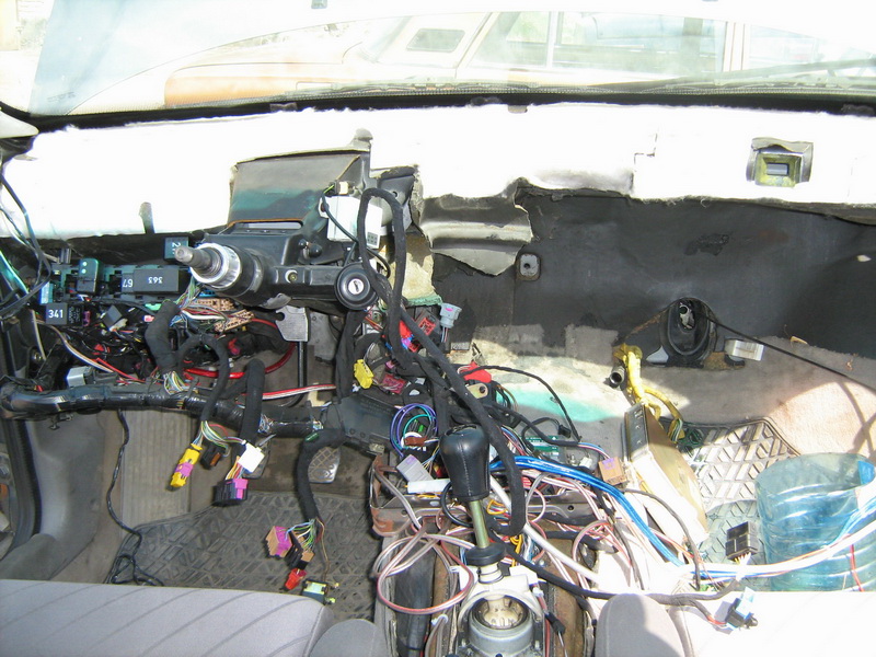

Кому интересно, в разобранном виде салон выглядит так
