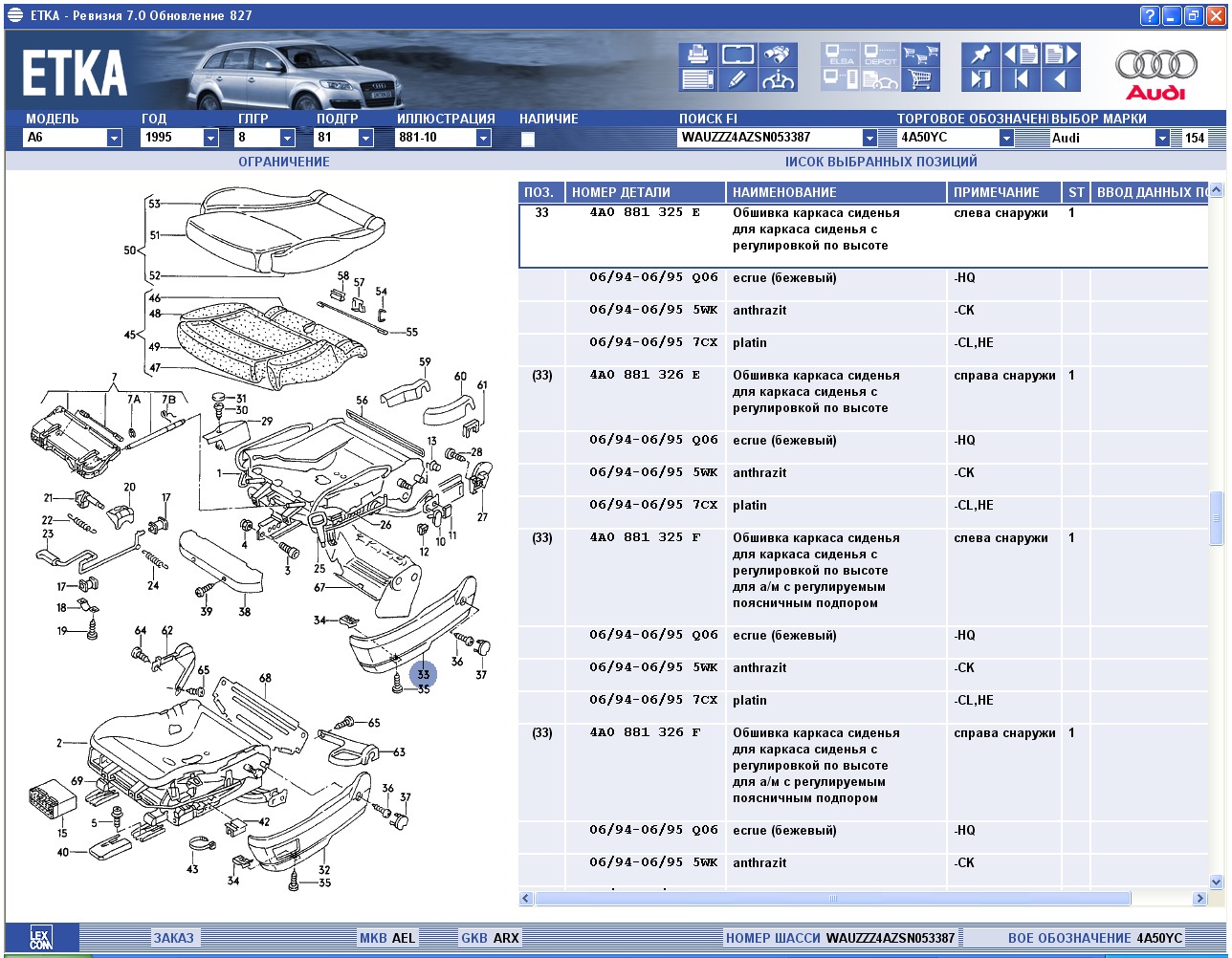

  8. Накладка на полоз пассажирского сидения правая белая и стопор к ней. Укажите пожалуйста номера з/ч на скриншоте.
    Сиденье A6C4

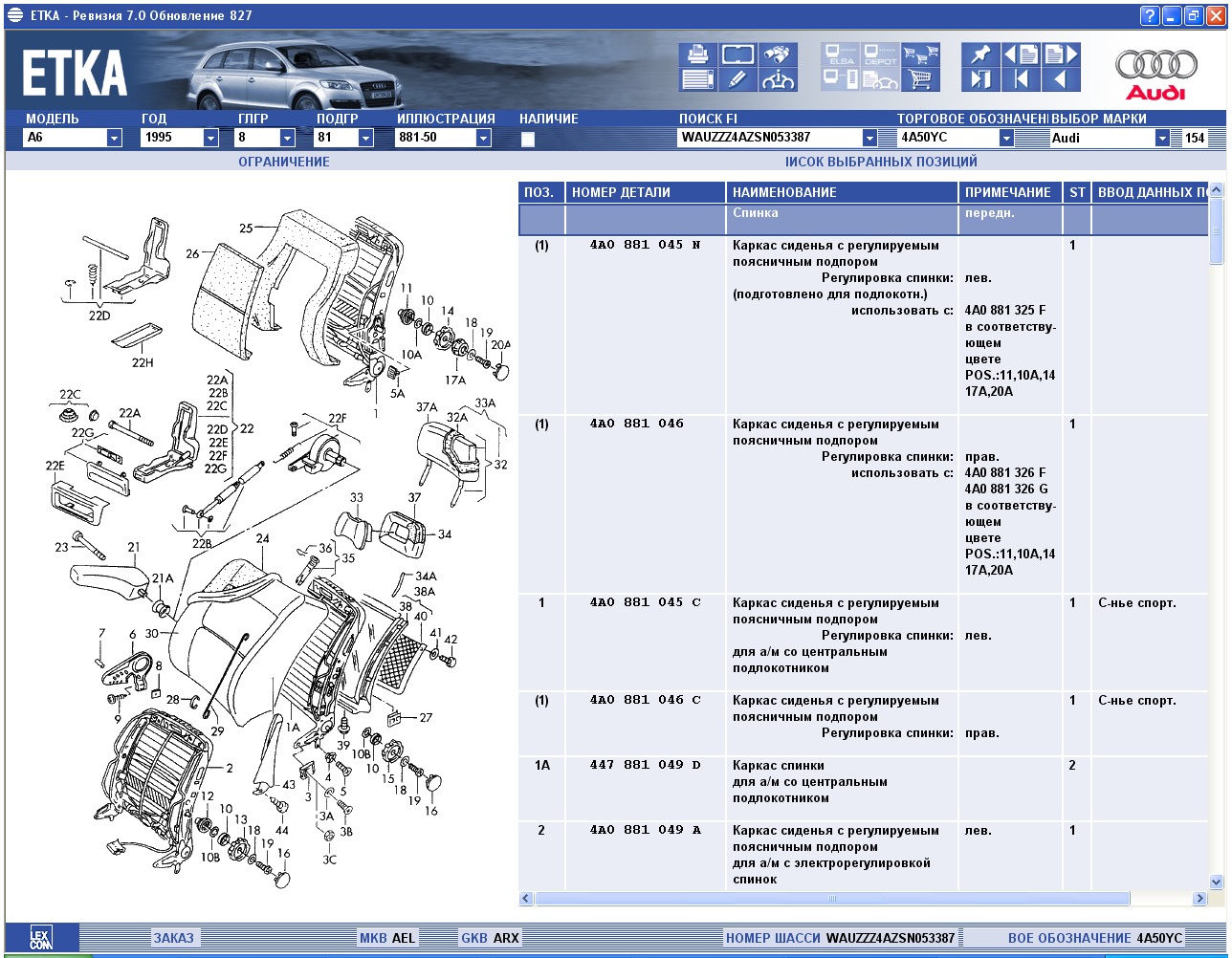

  9. Накладка на механизм крепления спинки пассажирского сидения к нижней подушке слева. Укажите пожалуйста номера з/ч на скриншоте этом или предыдущем.
    Сиденье A6C4 спинка
Dio писал(а):ГОТОВО.
Ну да, готово.

Сообщение Игорь » 22 окт 2010, 11:25
g2shish писал(а):... по 8 пункту мои детальки это 11 и
№11: скользящая деталь 893 881 203.
№12: упор 443 881 295.
g2shish писал(а):... по 9 пункту это накладка номер 6
№6: колпачёк 4A0 881 464 плюс кодировка цвета. На скриншоте выше видны цвета. Выберите свой цвет и добавьте кодировку к приведённому мною номеру. Например для бежевого цвета получится 4A0 881 464 P21.
