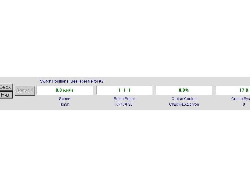

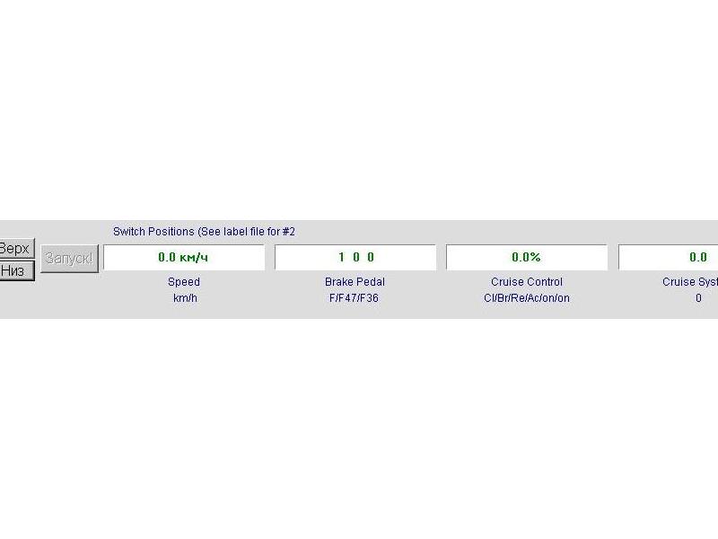

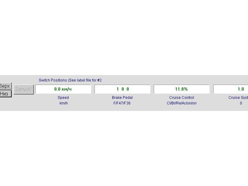

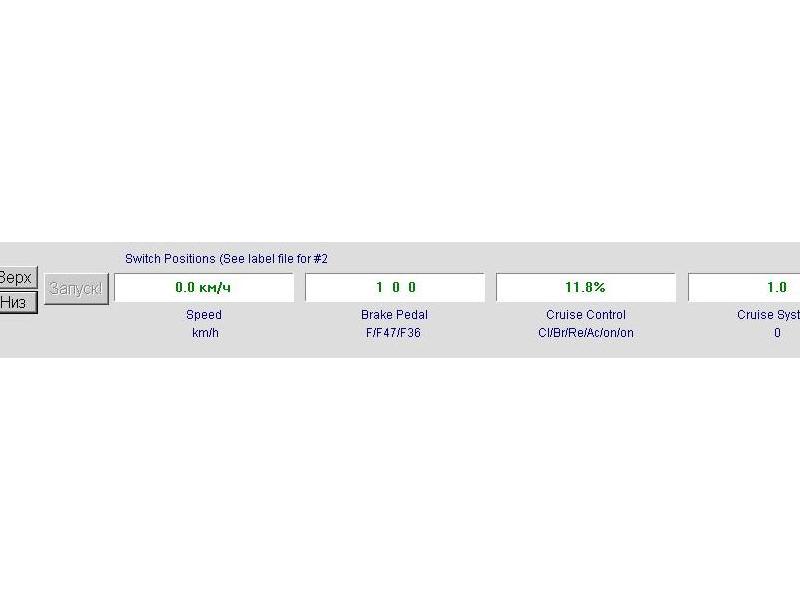

Я сделал так:
включил рычажок -- скрин
нажал сцепление -- скрин
нажал газ -- скрин
выключил рычажок -- скрин
при нажатии на тормоз ничего не меняется!!!!
Stimpack, чего не хватает???
во-время движения круиз никак не реагирует!

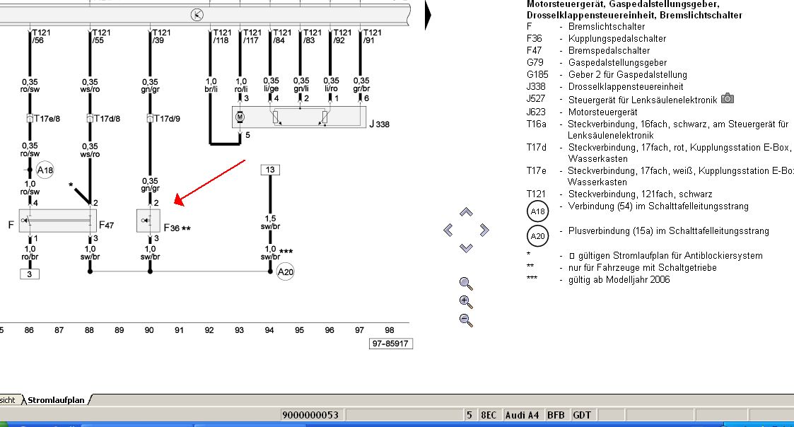

Здравствуйте!!! Столкнулся с проблемой. После замены АКПП на механику
перестал работать круиз-контроль. Естественно никто лягушку под педаль
сцепления не ставил. В вагкоме в группе 66 кнопки на переключателе все
работают, на педаль тормоза тоже реагирует. Короче во второй графе при
отпущенном тормозе показывает 00001100. Непонятно чего 2 единицы, а не
одна, которая отвечает за сцепление. И почему все заходят в 006 группу для
проверки, а мне нужно в 66? Авто: Audi a4 b6 1.8t (BFB, 163 л.с.) передний
привод. Схема такая
download/file.php?id=113051&mode=view как
вы сбрасывали ранее?

Без концевого выключателя на педали сцепления круиз работать не будет, установите по схеме и тогда ищите в какой группе и что должно быть, в ваг коме лично не знаю. Схема на авто 2005 года.
