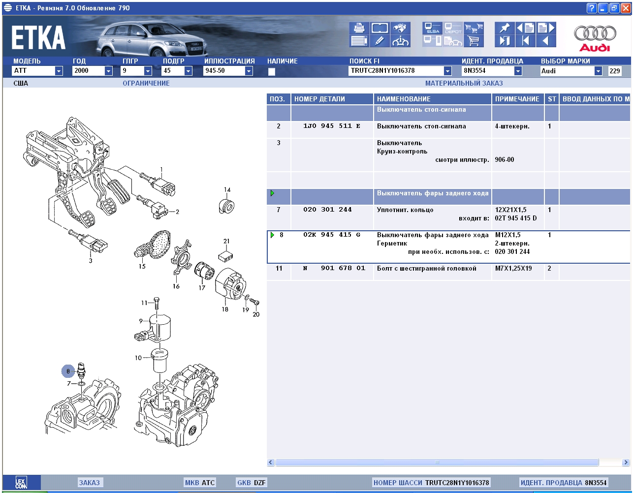

Ауди ТТ, VIN TRUTC28N1Y1016378. Не могу найти номер брызговиков передних, а также выключатель в механической КПП, включающий фонари заднего хода. Заранее благодарю. :)

Alehov777 писал(а):... а также выключатель в механической КПП, включающий фонари заднего хода.
Выключатель фары заднего хода имеет каталожный номер VAG 02K 945 415G:
Выключатель фары заднего хода на TT
