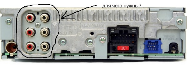

Xandr, спасибо за подключение CD-ресивера!
При подключении линейные выходы остались не задействованными. Для чего они тогда нужны?

там выходы на Саб (линейный доставляемый), Фронт и Тыл под усилокЗНАХАРЬ писал(а):При подключении линейные выходы остались не задействованными. Для чего они тогда нужны?
ТУТ стандартного варианта нет. Вам нужен PC-CAR скорее всего, хотя есть мультимедиа центры с наваротами. Выбор за ВамиSergey R. писал(а):ставить туда большой красивый монитор, который бы отвечал за музыку, жпс, фильмы и прочее,
