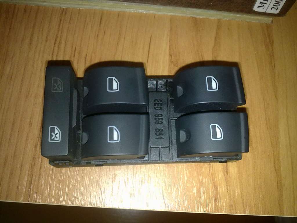

Как снять обшивку водительской двери
Как снять обшивку водительской двери? Требуется для того что бы заменить кнопки стеклоподъемников, может и по ним инструкцию скинете?

Там на самом деле все очень легко. Следуйте инструкции и все. Я как-то раз снимал,но как что точно не помню,по моему сам блок кнопок сидит на защелках,так что снимайте аккуратно,дабы не сломать их
Добавлено спустя 5 минут 59 секунд:
А про обшивку,снимите декоративную накладку,там два болта,потом снимите сетку под пищалку,там болт,снизу один и еще один в подлокотнике и затем,можно отверткой,но аккуратно,поддевайте в начале снизу,затем по периметру все,и потом просто всю обшивку поднять вверх и она снимется. Главное не бойтесь поддевать и отщелкивать обшивку,она хорошо сидит. Просто все аккуратно делайте и все!

ну там же проще простого!
там всего лишь надо 9 болтиков открутить и все,он просто вынимается

и поставил обратно. Что то я вообше не разобрался как снять эти кнопки, ничего у меня не получилось(((((( может кто нибудь их уже снимал????????
