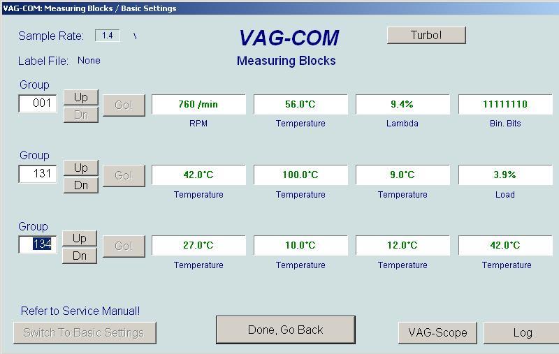

Сегодня подключил VAG-COM и контролировал температуру от начала до конца поездки:
показания на холодном двигателе
Показания на холодную:
Т масла = 8С (группа 134 поле 1)
Т за бортом = 10С (группа 134 поле 2)
Т в радиаторе 9С (группа 131 поле 3)
температура ОЖ в голове: в группе №1 = 9С, а в группе №131-134 = 1С. Показания на панели приборов (17-003-1) дергаются между 1-3С.
А вот показания через 1 км:
1 км с начала поездки
В радиаторе те же 9С, термостат пока держит поток, масло 27С. Температура ОЖ в группе 1 = 56С, в группе 131 = 42С. Если потрогать патрубок, то руку неприятно долго удерживать, значит температура скорее всего 56С. Радиатор холодный.
Еще через пару км (все тот же главпочтамт с его wi-fi сетями):
главпочтамт
радиатор 9С, термостат герметичен. На приборке 67С (то же самое что в группе 131), на самом же деле в группе 1 Т = 81С (выходит прогревается все быстрее чем я думал).
Через несколько сотен метров все наоброт:
прогрев до 90
На приборке стрелка встает вертикально! Таким образом отображая уже значение из группы 1. Вот такой фокус!
Если греть дальше, то в итоге полностью откроется термостат и температура радиатора почти догонит температуру в группе 1. И только на 110С в радиаторе и где-то 108С в голове включится вентилятор. При этом 131-ая группа показывает всего лишь 98-100С притом что в радиаторе почти 110С! Это больше всего настораживает. Выходит летом по городу много раз ездил с почти 110С в голове :shock: . Слава богу включал кондиционер и он охлаждал все это дело, не давая прогреться выше 100.
Вывод: в первой группе скорее всего отображаются показания датчика G62, а в 130-ых G2 (того что на панель врет).
Внимание вопрос: почему стрелка на панели сначала показывает с G2, а потом с G62? Стоит ли менять этот зеленый датчик, или есть еще какой-то, который я принял за G2 или G62? Один спец в свое время видел у меня в 131-ой группе температуру в радиаторе 110С, а в голове якобы 98С и никак не смог объяснить. Надеюсь у нас кто-то знает куда двигаться.
я думаю, наоборот.
может и правда зеленых надо поменять... надо либо поэкпериментировать с исправной машиной, либо ждать когда совсем сдохнут.
http://forum.audi-faq.com/viewtopic.php?f=4&t=10212
Группа 001
1. Обороты двигателя. На прогретом моторе (далее тоже везде речь будет идти о прогретом моторе) обороты должны стоять на 720 об/мин или 760 об/мин.
Сразу отмечу, что в разных каналах - разный шаг изменения величин. В этом канале - 40 единиц, т.е. 730 здесь вы не увидите,
хотя в других каналах может быть шаг 10 единиц и отображатся будут показатели например 770об/мин (а в первой группе будет 760).
Обороты не должны плавть - должны четко держаться на 720 или на 760. Увеличение до 760 происходит когда включена клима или другие факторы,
увеличивающие нагрузку на двигатель - например обогрев стекла или все фары.
2. Температура. Должна плавать от 96 до 102 примерно. Отклонения в пару градусов думаю допустимы.
Здесь нужно указать, что температура измеряется датчиком, стоящим в пластиковом тройнике сзади двигателя. В одном корпусе - совмещены два датчика.
Один дает информацию на блок управления мотором ECU - а второй - на приборную панель.
Поэтому информация отображаемая в этом канале может не совпадать с информаций, отображаемой на приборной панели.
Также замечу, что стрелка уровня температуры на приборке стоит строго вертикально на 90 градусах даже тогда, когда реальная температура двигателя и 85 и 105 градусов.
Соответственно выйти из строя может один датчик, или оба. Тогда и показания будут поступать только в одно место - либо на приборку, либо на мозги.
Если они отличаются сильно - повод к замене.
Группы 130-137 - температурные группы.
Группа 130
1. Температура на выходе двигателя (основная - которая считается температурой двигателя в других группах)
2. На выходе из радиатора после охлаждения.
3. Нагрузка на термостат. Зависит от всего - если еще не 100% - значит есть запас по открытию и охлаждению.
Группа 131
1. Температура текущая.
2. Температура требуемая (тоже прикольно).
3. На выходе из радиатора.
4. Нагрузка на термостат. Зависит от всего - если еще не 100% - значит есть запас по открытию и охлаждению.
Группа 132
2. Разница между температурой после охлаждения в радиаторе и перед охлаждением. Спасибо - посчитали . Остается добавить, что это косвенно
дает оценку эффективности работы радиатора и термостата.
4. Биты, определяющие:
10000011,Bin. Bits,
x0xxxxx? = No Malfunction in System - все исправно
x0xxxx?x = Thermostat Actuation active - термостат в работе
x0xxx?xx = Fan Control active - вентиляторы управляются блоком (в аварийных режимах они пашут на постоянной скорости)
x0xx?xxx = Control Deviation (0 = above specified Temp. / 1 = below specified Temp) - отклонения от заданной температуры (0 - выше чем надо, 1 - выше)
x0x?xxxx = Fan Stage 2 active - 2й вентилятор активен
x0?xxxxx = Fan Stage 1 active - 1й вентилятор активен
?0xxxxxx = Hot Climate Country coded - кодирование для стран с жарким климатом (меняет заданные величины по температуре)
Группа 134
1. Температура масла (измеряется тем же датчиком, что и уровень масла) - единственное место где она упоминается в этом контроллере.
ПРО ТЕМПЕРАТУРУ ВООБЩЕ - НА ХОЛОДНОМ МОТОРЕ ВСЕ ДАТЧИКИ ДОЛЖНЫ ПОКАЗЫВАТЬ ОДИНАКОВО! ЕСЛИ НЕТ - ПЕРВЫЙ ПРИЗНАК УМИРАНИЯ ДАТЧИКОВ!
