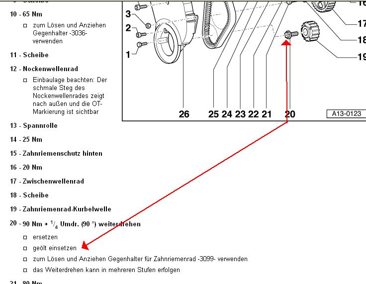

В Эльзе черным по белому написано, болт не смазывать, но может это относится к резьбе болта?

VoR писал(а):Источник цитаты В Эльзе черным по белому написано, болт не смазывать, но может это относится к резьбе болта?
Что они там написали перевели хрен их знает, иногда надо включить мозг логику и здравый смысл, как видите у меня совсем другая инфа.

DIA писал(а):Источник цитаты VoR, А вы по пиндоски пользуете эльзу Там косяк на косяке чесс слово не раз сталкивался, тем более что ваш авто с таким агрегатам вообще не поставлялся туда мне кажется.
На инглише обычно. на русском почти ничего нет на мою.
Посмотрел свою не немецком, тоже пишут не мазать.
Судя по вашему скрину, вы смотрите тоже мой двигатель, и написано мазать)

VoR писал(а):Источник цитаты Судя по вашему скрину, вы смотрите тоже мой двигатель, и написано мазать)
Совершенно верно и нет разницы на что установлен двигатель, в этом узле все детали одинаковы по каталожным номерам что пассат что гольф да хоть космический корабль кто прав кто нет вам решать, как я делал описал.
