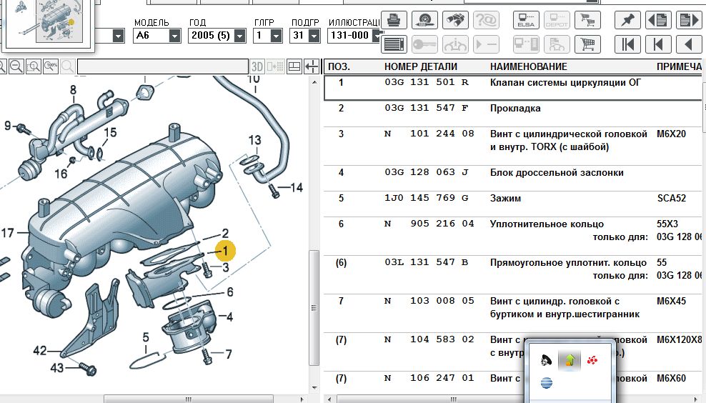

Всем доброго дня. Посоветуйте по решению проблемы.
A6C6 2,0 blb. Пропала тяга, загорелся check. По двигателю выскочила ошибка: 17808 - Клапан рециркуляции ОГ-N18: сбой в электрической цепи P1400
Купил новый клапан Metalcaucho. в моем родном были съедены зубья шестерен. Тяга появилась, двигатель работает стабильно, ошибка удаляется, но через определенное время выскакивает, а так же загорается check.
Может я не тот клапан поменял. Поменял под номером 1. Посоветуйте, куда еще копать.

mitt1 писал(а):Источник цитаты Купил новый клапан Metalcaucho. в моем родном были съедены зубья шестерен. Тяга появилась, двигатель работает стабильно, ошибка удаляется, но через определенное время выскакивает, а так же загорается check.
Вопрос решен. Плохое качество Metalcaucho - клапан закрывается не до конца и алгоритм работы отличается от родного (быстрее закрывается). Нарезал зубья на секторе и шестеренке родного - чек исчез, машина поехала. Сейчас надо как-то вернуть неисправный Metalcaucho. Больше никаких экспериментов - только VDO
