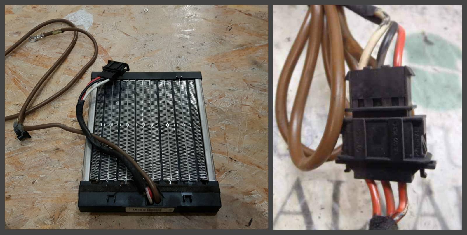

Посещают иногда мысли дооснастить авто доп.электроотопителем. Но как это грамотно сделать(думаю это будет возможным только при наличии" живого донора" ) и нужно ли это вообще? еще не решил…
Вот собрал некоторую теоретическую информацию на просторах интернета в качестве "шпаргалки", может кому нибудь пригодится…
Находится в самом низу корпуса печки
Отопители были со следующими VAG номерами:
8Z0819011 и 8Z0819011B версии с мощностью 900 Вт
8Z0819011A — это версия мощностью 1500 Вт.

Как видно из мануалов, существовало 2 типа отопителей: на 900ВТ и на 1500 ВТ.
Отопители мощностью 900 Вт управляется 3 ступенями через реле и поэтому имеет для подключения 2 красных кабеля.
Одна ступень имеет 300 Вт, другая — 600 Вт, а если обе ступени работают, 900 Вт.
Запитан через S126 (Предохранитель дополнительного отопителя (S126) находится справа от штатного блока предохранителей.) и управляется реле для отключения и высокой мощности нагрева.
Управление нагрузкой осуществляется :
блоком управления дизельным двигателем ( системой прямого впрыска дизельного топлива и системой свечей накаливания)
с помощью реле подачи напряжения — клемма 30 J 317,
реле малой мощности нагрева — J 359 (Реле малой тепловой мощности -J359- (для доп. электро отопителя с положительным температурным коэффициентом) устанавливается 9-контактном блоке реле в передней панели со стороны водителя, только на автомобилях без дополнительного отопителя работающего на топливе)
и реле высокой мощности нагрева — J 360.
Нагреватель мощностью 1500 Вт вводится в эксплуатацию с 2003 модельного года и далее.
Реле низкой тепловой мощности и реле высокой тепловой мощности не установлены.
Активируется через блок управления дополнительного воздушного отопителя -J604-. Этот блок управления находится в дополнительном отопителе. ( в свою очередь, сообщается с блоком управления J248 системы непосредственного впрыска дизельного топлива)
На блок управления J604 поступает только Kl15A (зажигание красный / зеленый), генератор сигналов нагрузки (левый / правый).
Выход регулируется Lima на постоянное значение ~ 100% через DF. Поэтому он имеет только толстое плюсовое соединение и толстое заземление (так что 100 125A может проходить через него).
Предохранителя нет, он подсоединен непосредственно к главному предохранителю на 150А за аккумулятором. Имеет свой собственный небольшой STG, на который подается питание через SB31 (10A), другой вход — это сигнал пеленгования для управления Lima и линия для включения MSG
Назначение 4\х кабелей, идущих к блоку управления PTC:
Pin1: ro / gn -> клемма 15a (плюс квази зажигания)
Pin2: br / gr-> DF из Лимы
Pin3: br -> земля
Pin4: li / bl -> MSG -> так вкл / выкл
248 = Блок управления системой впрыска дизельного топлива
J604 = Блок управления дополнительным нагревателем
Z34 = Нагревательный элемент
T6i = Разъем на дополнительном нагревателе (PTC 1500W )
1 = от аккумуляторной батареи (предохранитель на 150 А )
31 = от J248
67 = от предохранителя SB31 ( предохранитель на 10 А, он должен быть в верхнем ряду, третьем справа.) питание включено при работающем двигателе
( br / gr поступает на контакт 21 в J248 (блок управления непосредственным впрыском дизельного топлива). подключается через штекерное соединение T17d 17-контактный зеленый, в пространстве для ног слева, контакт 14 (только с AMF, ANY, ATL, BHC )
В более старых моделях PTC без блока управления этот же контакт вставляется в реле для низкой мощности нагрева. Из этого я делаю вывод, что это простой сигнал включения / выключения. )

bono05, не читал всю тему, но своим опытом поделюсь. Стояли такие отопители штатно на всех Audi A6. Так вот более-менее нормально он начал работать на A6 C7. На моделях С4 и С6 толку от них мало было, если не сказать что вообще ноль. На С7 за пару минут стекло лобовое оттаивает при морозах до -10, при более низких температурах может понадобиться до 10 минут и в салоне тепло. В настоящее время отопитель отключил, без него мне комфортнее. Учитывая, что А2 выпускалась в тех же промежутках времени или раньше, может не удовлетворить результат доработки. И если дойдет дело до установки, нужно все проверить до введения в эксплуатацию, иначе может возникнуть пожароопасная ситуация из-за высокой температуры, близкого нахождения воздушного фильтра, пластиковых деталей и т.п.
А вот Webasto порекомендую.

Дополнительный Электроотопитель Audi A2 ( PTC, Электро-ТЭН, ФЕН, Z35)
Подходящий калорифер по мощности найти. засунуть в холодное авто и посмотреть когда стекла потекут. У родственник А6С6 стоит эта прибулда электрическая и тепло быстро. в кузнечике по мне африка.
