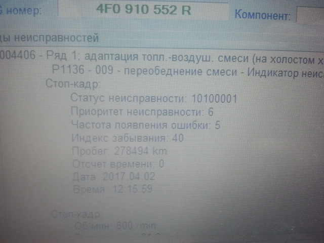

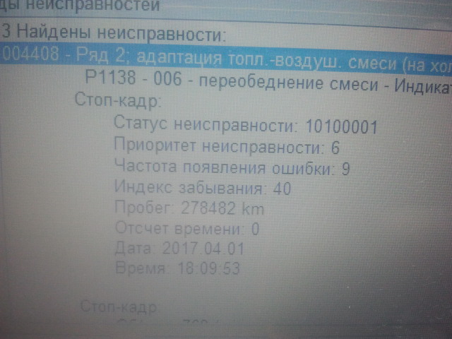

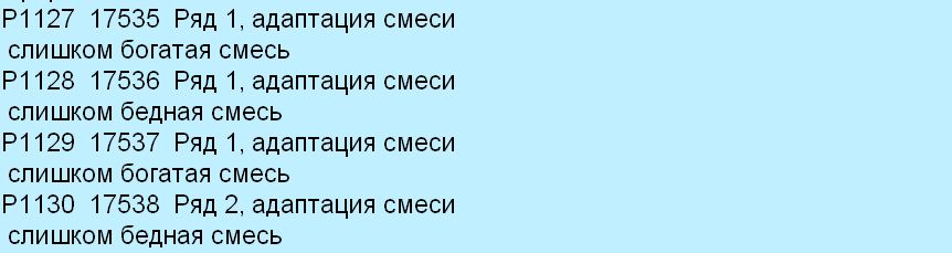

Горит чек !!! А6С6 2,4 BDW
Обеднённая смесь была.Поменял электромагнитный клапан, стёр ошибки. Пока два дня катаюсь, чек не загорается(пока), но после замены застучал впускной коллектор ((((.
Titar
- Любитель
- Сообщений: 76
- Зарегистрирован: 22 авг 2011, 17:28
- Авто: А6 С6 2,4
- Откуда: Жлобин
На 3-ий день опять загорелся ЧЕК!!! Подключил комп, показывает те ошибки что на картинках. удалил эти ошибки, автозапуск с первого раза не запускает двигатель. Через какой то время опять загорится (((.
