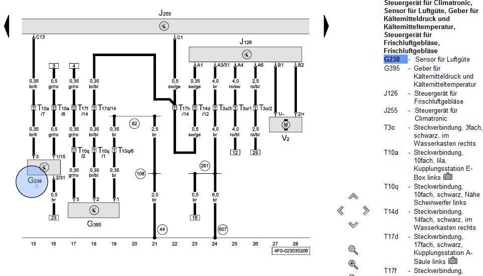

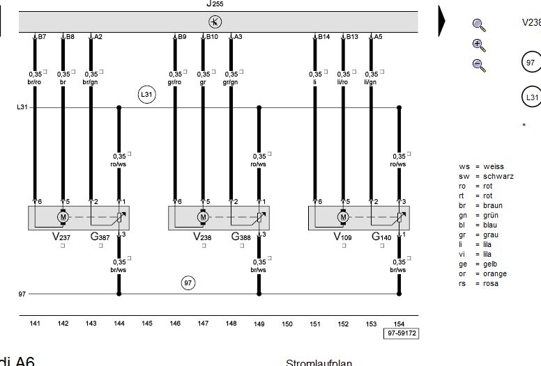

Здравствуйте. С наступающим! Скиньте схему, где видно как к блоку климата J255 подключаются датчик загрязнения воздуха G238 и потенциометры G140, G330, G388. Заранее спасибо!

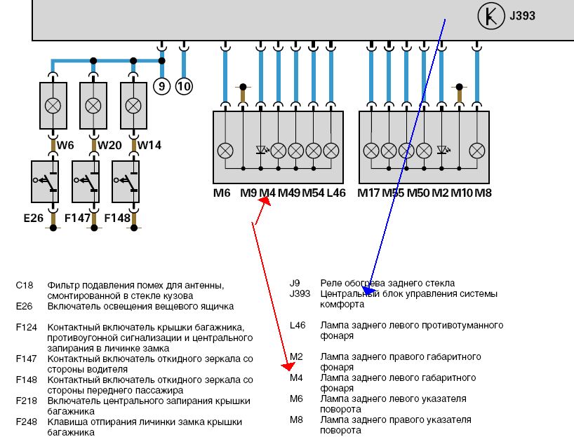

Здравствуйте!
Несколько месяцев назад я обратился в ауди центр с тем, что горел желтый сигнал лампочки.
В заднем правом фонаре пропадал габаритный свет. Мне заменили всю плату заднего фонаря. Проблема исчезла. Но по приезду в Анапу, спустя час, появился вновь этот сигнал желтой лампочки, - появилась новая для авто (ауди 6) проблема.
При включении зажигания левый поворотник работает правильно от 1-3 минут. Затем реле переходит в режим ускоренной работы. Задний левый поворотник отключается!!, в то время как передний левый поворотник работает в ускоренном режиме.
В это время, при нажатие на аварийную треугольную кнопку, также не работает задний поворотник слева. С правой стороны все в порядке.
При включении зажигания первое время 1-3 мин. аварийная кнопка работает правильно.
Странно но этой прблемы не было до устранения проблемы с правой фарой.Езжу без заднего поворотника.Да, лампу проблемного поворотника заменил на новую. Смена аварийной кнопки на новую не дало результата.
Не могу найти причину
- DIA
- Аццкий поломастер
- Сообщений: 9329
- Темы: 13
- Имя: Игорь.
- Откуда: Минск.
Электрическая схема AUDI A6 (C6)
То что там наворотили не поддается никакому здравому смыслу как и вся электрика в этом......, ясно одно что других нет и будем проглатывать что дают мархетологи. Им видите ли не хватило место как у всех авто в бортнесе для задних фар и они эту кухню воткнули в блок комфорта сэкономив пару метров провода зато туда поставили в комфорт интелектуальные ключи стоимость самолета десять раз авто проводом обмотать можно было бы даже обсуждать не хочется этот идиотизм. Вам поможет для понимания SSP326 Удачи. http://www.audi-club.ru/threads/ssp-a6-2005.446692/

dzonisiti писал(а):Источник цитаты Не понял, где искать поломку? В предохранителях или в электронике..
Я бы начал с контактов от эбу до лампочки поворота или на борот и правильней от лампочки до эбу.. Поворот задний не работает ведь. Не помогло замена эбу J393 но надо учесть он с защитой компонентов.
Сегодня разобрал фонарь. Действительно окислилась клемма и пин массы. Почистил, обработал, - все заработало.

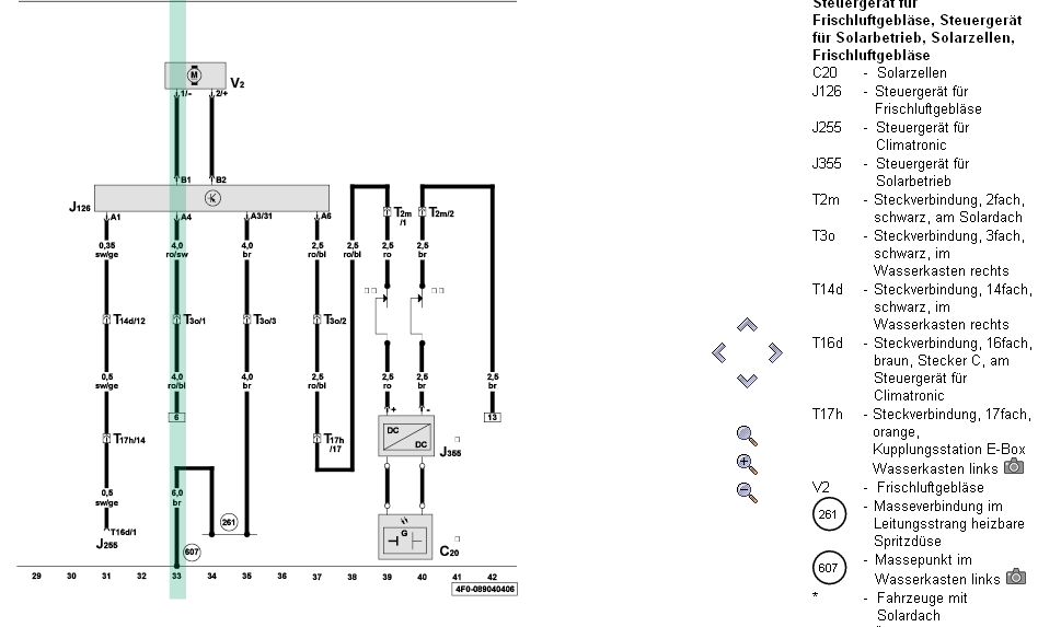

День добрый!Скиньте схему подключения блока управления мотором печки!Интересует куда идёт нога А6 блок J126!Машина ауди А6 С6

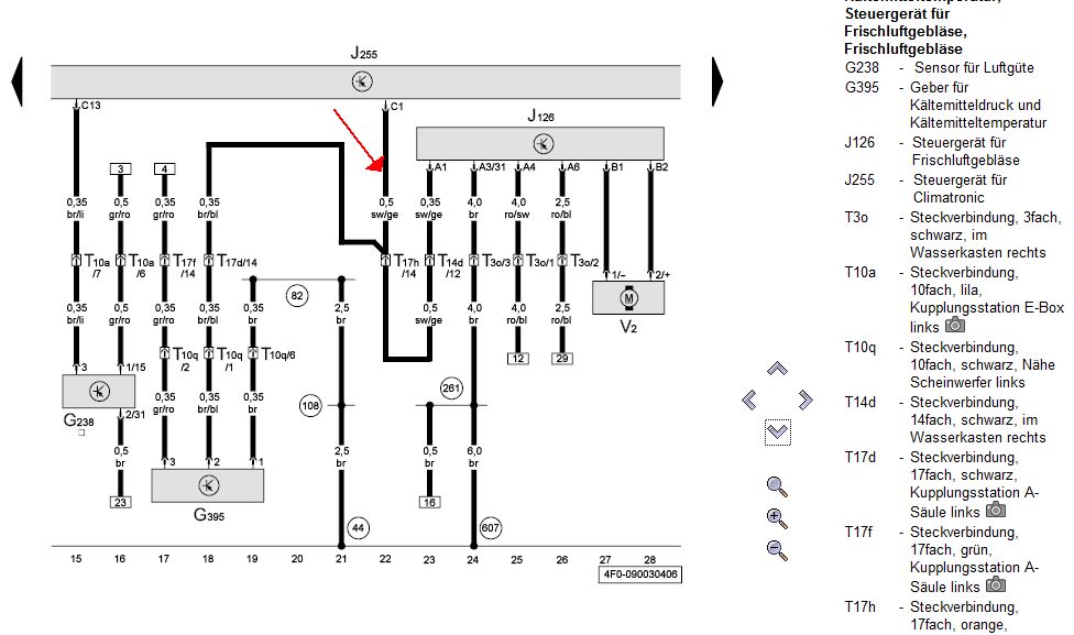

Ауди А6 С6 2007 2.4 бензин!Не запускается вентилятор печки!Без схемы мозг завис))Совсем забыл)Ошибка в климате "неисправность лин шины"
- DIA
- Аццкий поломастер
- Сообщений: 9329
- Темы: 13
- Имя: Игорь.
- Откуда: Минск.
audiovaleriy писал(а):Источник цитаты )Совсем забыл)Ошибка в климате "неисправность лин шины"
Это
. схема ваша, я бы держал курс на А1 это провод связи между климатом и вентилятором, А6 это солнечная батарея если у вас есть

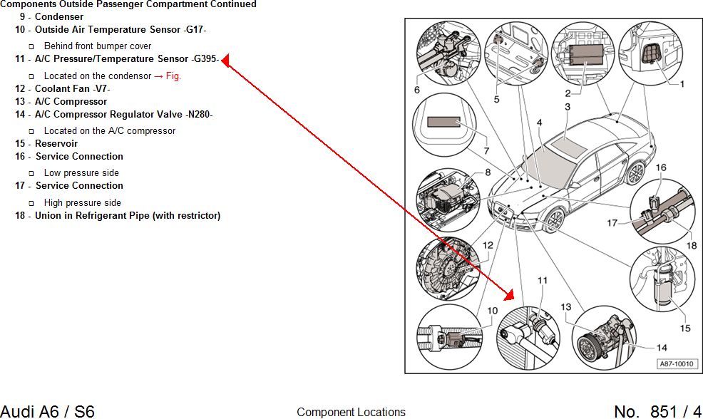

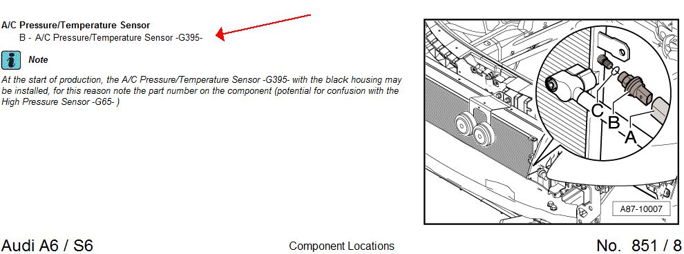

Отправлено спустя 9 минуты 23 секунды:
Может пригодится. G395 может кирдык может проводка, стоит он там где соли грязи итд итп.

Ребята починилось))Перетёрся провод на датчик давления фреона!Всё заработало!Спасибо
- DIA
- Аццкий поломастер
- Сообщений: 9329
- Темы: 13
- Имя: Игорь.
- Откуда: Минск.
audiovaleriy писал(а):Источник цитаты Перетёрся провод на датчик давления фреона!
Когда на схему взглянул и вы дали больше информацию по ошибке то видно что линия заходит и на датчик давления G395 там проводка рождена переламывается коротить провод и добавил его в картинки.
