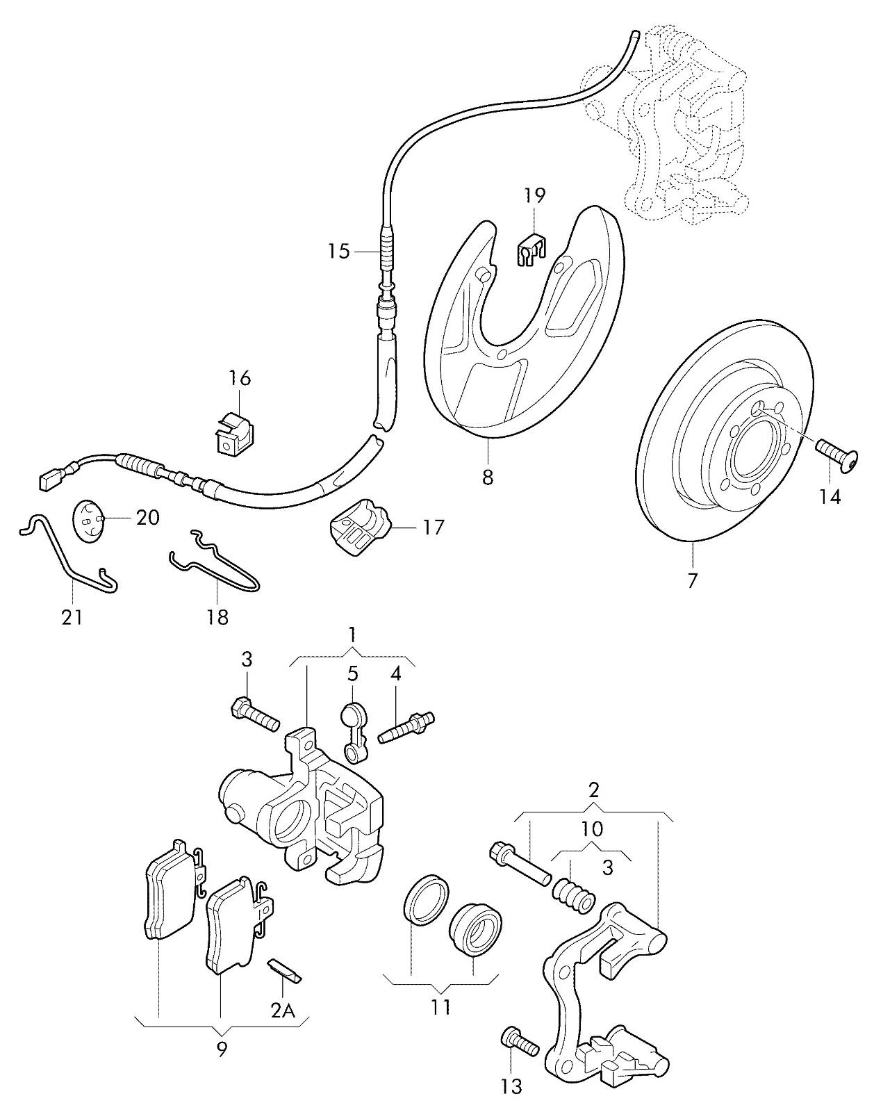

Итак, вот список необходимого :
►1. 6Q0 615 423 A — Суппорт левый (Aluminium, диаметр поршня 34mm ) …1шт
►2. 6Q0 615 424 A — Суппорт правый (Aluminium, диаметр поршня 34mm)… 1шт
►3. 6Q0 615 425 A — Скоба тормоза левая …1шт
►4. 6Q0 615 426 A — Скоба тормоза правая…1шт
►5. 1K0 615 295 — Пружина тормозного рычага левая…1шт
►6. 1K0 615 296 — Пружина тормозного рычага правая…1шт
►7. 1J0 615 231 — Промежуточная пластина (скоба-колодки)…4шт
►8. 1H0 609 747 — Пружинная скоба…2шт
►9. 6X0 615 611 — Щиток защитный левый …1шт
►10. 6X0 615 612 — Щиток защитный правый …1шт
Альтернативно можно использовать другие щитки:
VAG 6Q0 615 612 — Щиток грязезащитный правый
VAG 6Q0 615 611 — Щиток грязезащитный левый
Но необходима будет доработка т.к. несовпадает пару отверстий для крепления и датчика АБС.
►11. 8E0 615 141 — Болт самоконтрящийся ( суппорт-скоба, M8X22-MK )…4шт
►12. N 106 483 01 — Винт с потайн.гол.и внутр.TORX M6X16 (крепление торм. диска )…2шт
►13. N 907 403 01 — Винт с цилиндрической гол. с внутр. шестигр. M10X1,25X30 (крепление скобы)…4шт

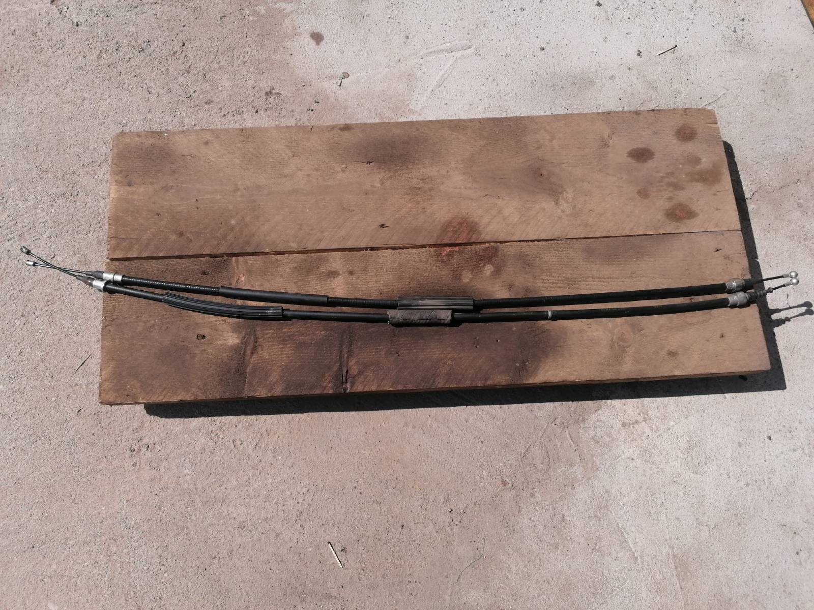

Тормозные тросы А2
Вот собрал такую информацию про тросы ручника.
Информация из ЕТКА:
8Z0609722D — правый, любые варианты
8Z0609721A левый до 2004
8Z0609721D левый после 2004
8Z0609721A левый с 2004 и BAD
8Z0609721E левый все года только для 1,4 TDI ATL
Тросы отличаются тем, что топливные фильтры у TDI и бензиновых двигателей расположены с разных сторон, а также, тросы ручного тормоза протянуты по-разному в зависимости от года выпуска и наличия разных топливных баков ( 34л. и 42 л.) .
Поэтому: если вы не уверены, просто купите тросы ручного тормоза, которые подходят для вашего автомобиля.
Барабанные тормоза
— 8Z0609721C (левый), переменная длина 806 мм
— 8Z0609722C (правый), переменная длина 826 мм
Дисковые тормоза
— 8Z0.609.721.A (левый 1.6 FSI 81 кВт) с переменной длиной 941 мм
— 8Z0.609.721.E (левый 1,4 TDI 66 KW), переменная длина 911 мм
— 8Z0.609.722.D (справа для обоих) переменная длина 941 мм

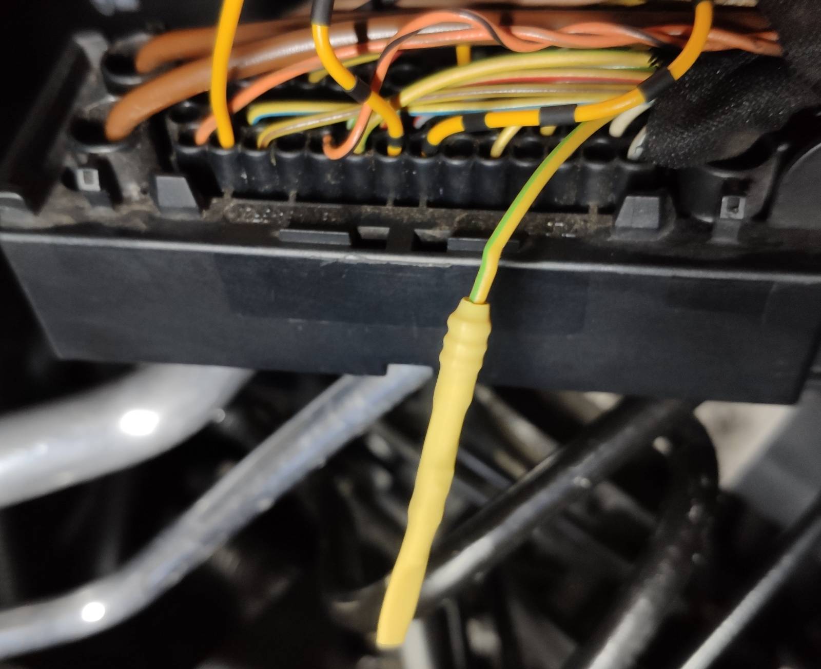

нужно немного перепиновать фишку блока АBS блока управления J104 ), так как жгуты проводов отличаются для дисковых и барабанных тормозов
в соответствии с принципиальной схемой № 10/5 необходимо изменить следующее (с AMF / BBY / BHC на ATL / BAD ):
-Вывод 9: Снимите желто-зеленый кабель и отложите его в сторону / изолента / термоусадочная трубка
-Вывод 10: ничего не меняйте, так как он ведет к станции сцепления передней стойки (T17g / 16) независимо от моторизации
-Контакт 8: подключите новый желтый / черный кабель к контакту 9
-Контакт 14: подключите новый желто-белый кабель к контакту 38

Cofle 10.7512 — Трос стояночного тормоза, левый — 5,5 $
Длина — 1152 мм
Длина 2 — 941 мм
По exist — левый, на упаковке написано правый! ( аналог 8Z0609721 A )
Adriauto 03.0263 — Трос стояночного тормоза, правый — 4,5 $
( аналог 8Z0609722 D )
Длина — 1130 мм
Длина 2 — 923 мм
VAG 1H0 609 747 — Пружинная скоба-зажим для тросов в суппорте, 2шт — 7$

► Кодировка блока управления
Следующий шаг — нужно немного изменить распиновку в жгуте ABS блока управления J104, так как жгуты проводов и распиновка с завода отличаются для дисковых и барабанных тормозов,
Необходимо изменить с AMF / BBY / BHC на ATL / BAD
Для удобства желательно снять левую фару
Снимаем фишку с разъема блока ABS.
Подготавливаем маленький распиновыватель и два провода-"перемычки".
Пины как и в разъемах панели приборов но с резиновыми уплотнениями для подкапотных соединений
У меня блок управления MK 60, делал по провереной схеме.
— Контакт 9: вынял и в термоусадку
— Контакт 8 — к контакту 9
— Контакт 14 — к контакту 38
После этого появляется ошибка по неправильной кодировке, загораются лампы на панели приборов
Нужно изменить кодировку в блоке ABS
Для этого заходим в VAG Com
03 — Электроника тормозной системы
07 — Кодирование
старая кодировка: 0019591 = 1,4 л / 55 кВт TDI = задний барабанный тормоз
новая кодировка: 0019599 = 1,4 л / 66 кВт TDI = задний дисковый тормоз
Выполнить!
