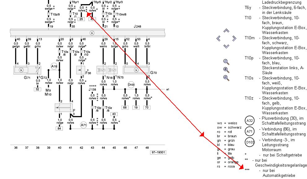

Приветствую. У меня а4 б5 98 год АКПП 4 ступ. Но Эльза выдала другую схему подключения. Я в сомнениии. Как подключить? Возможно наши модели отличаются? У меня авант дорестайл в мае 98 г. Выпуска.

tigr81, По моему вы не туда смотрите, схемы что на картинках ваших для моторов без электронной педали газа и там стоит свой эбу упр J213 и управляется в конечном счете приводами на тяги газа при помощи вакуумных исполнителей. В вашей авто электронная педаль газа судя по подписи в аватарке двигатель у вас AFN и это система реализована в самом эбу J248 двигателя схема ваша точно такая получается как в первом посте мною уважаемого господина Rezaka™ ищите её по стрелке.

Не пойму кудя 5 пин сажать у меня АКПП 4 ступени.

Я так понял это 25 реле. Коричневое в правой передней стойке. Но у меня нет на этом пине провода

nur bei automatikgetriebe-только с автоматической коробкой передач
По схеме идет на 25 позицию.

Ну так все таки куда подключать то. 25 позиция на следующем рисунке это только для механики. Нужно само место куда подключить. Что за разъем, какой пин и где расположен разъем. За схему конечно спасибо. Машина у меня авант. Но ответ я так и не понял. Если не трудно помогите плз.
Отправлено спустя 5 минуты 31 секунды:
Пишет разъем T10v штекерная станция стойка А. А где она эта штекерная станция. И где стойка А. Куда лезть то.
Отправлено спустя 18 минуты 38 секунды:
Думаю это возле правой ноги переднего пассажира? Ребят подскажите. Так ли это?

Нашел я этот разъем. В гнезда мама был провод входящий на блок мозгов АКПП. К нему и подключил 5 пин переключатель, через 5ти амперый предохранитель. Активировали, прокатился все гуд. Спасибо мужики за поддержку и за схему. Сам в Эльзе не разобрался бы. Все на немецком.

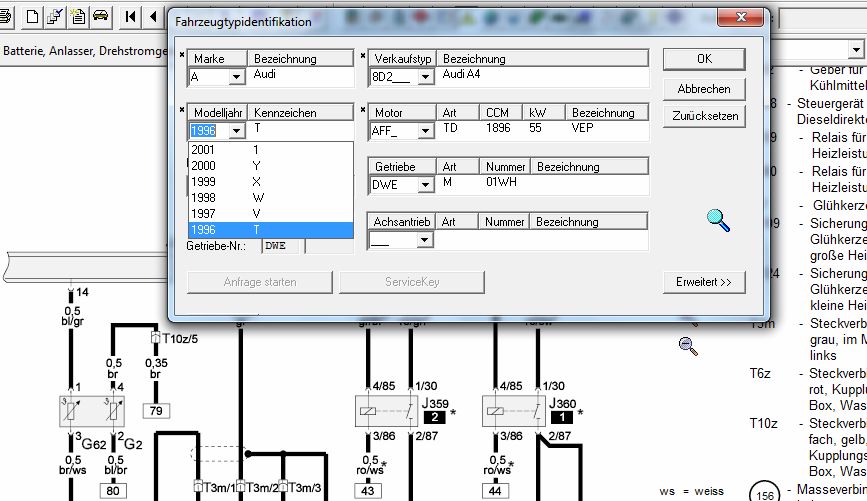

Кстати активировал круиз контроль в ЭБУ Васей то появилась буква "G" в назве. Но стрекоза еще не была подключена. И Вася ошибки не находил.
Сегодня сделал косу для всего этого добра. В пятницю буду пробовать подключать.
Кстати была еще проблема с стрекозой, а именно очень окислились дорожки на ползунках контактной площадки. Прочистив всё и появился стабильный электрический контакт.
Спасибо DIA за совет.
P.S. Я так понимаю 36.jpg (89.76 KiB) - скрин №3 должен мне подойти?

Agronavt писал(а):Источник цитаты Год выпуска 1999, а модельный год в документах пишет 1998.
- Новичок
- Сообщений: 5
- Зарегистрирован: 10 апр 2020, 14:06
- Авто: AUDI A4 B5 1.9 TDI AFF DWE
- Имя: ДРОН
Установка круиз контроля А4 B5 (модели с дизельным двигателем)
Воть - WAUZZZ8DZXA063116
- DIA
- Аццкий поломастер
- Сообщений: 9327
- Темы: 13
- Имя: Игорь.
- Откуда: Минск.
Agronavt писал(а):Источник цитаты WAUZZZ8DZXA063116
99% это.

Вот только 3 скрин немного не понял. Нужно проверить наличие предохранителя #5 в блоке предохранииелей?

Agronavt писал(а):Источник цитаты Вот только 3 скрин немного не понял. Нужно проверить наличие предохранителя #5 в блоке предохранииелей?
Коротко, контакт на ручке T6y/5 это просто + акума и подключен через предохранитель S102, он находится как правило в водозащищенном коробе где и ЭБУ двигателя, этот провод красно белый вы можете легко найти во многих местах, это по ближе что бы не городить ерунды к конечнику сцепления F36 и конечниу тормоза F. Можете подключить и к S102 проводу сечением 1.5 квадрата.

Я просто думал подсоидениться к стойке где появляется +12V после включения зажигания гдето в подрулевом пространстрве,
поскольку сделал RO/WS провод на 1.5 сечения длинной 1.6метра и с предохранителем на 5А и плюс на конце уже котовый масовый контакт чтобы подключится к гайке и болту на стойке нежели припаиватся к проводу.
