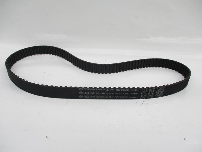

Мужики прошу совета,собрался я значит менять ремень грм,заказал в экзисте оригинал..Что то меня он смущает!Нитки видны,нормально ли это?у кого есть опыт?И форма зубьев как будто круглые,а на старом вроде как квадрат...
Кто что думает?Может сдать обратно и взять Гейтс?!

Romanovsky, интересный вопрос в свете подделок всего и вся.

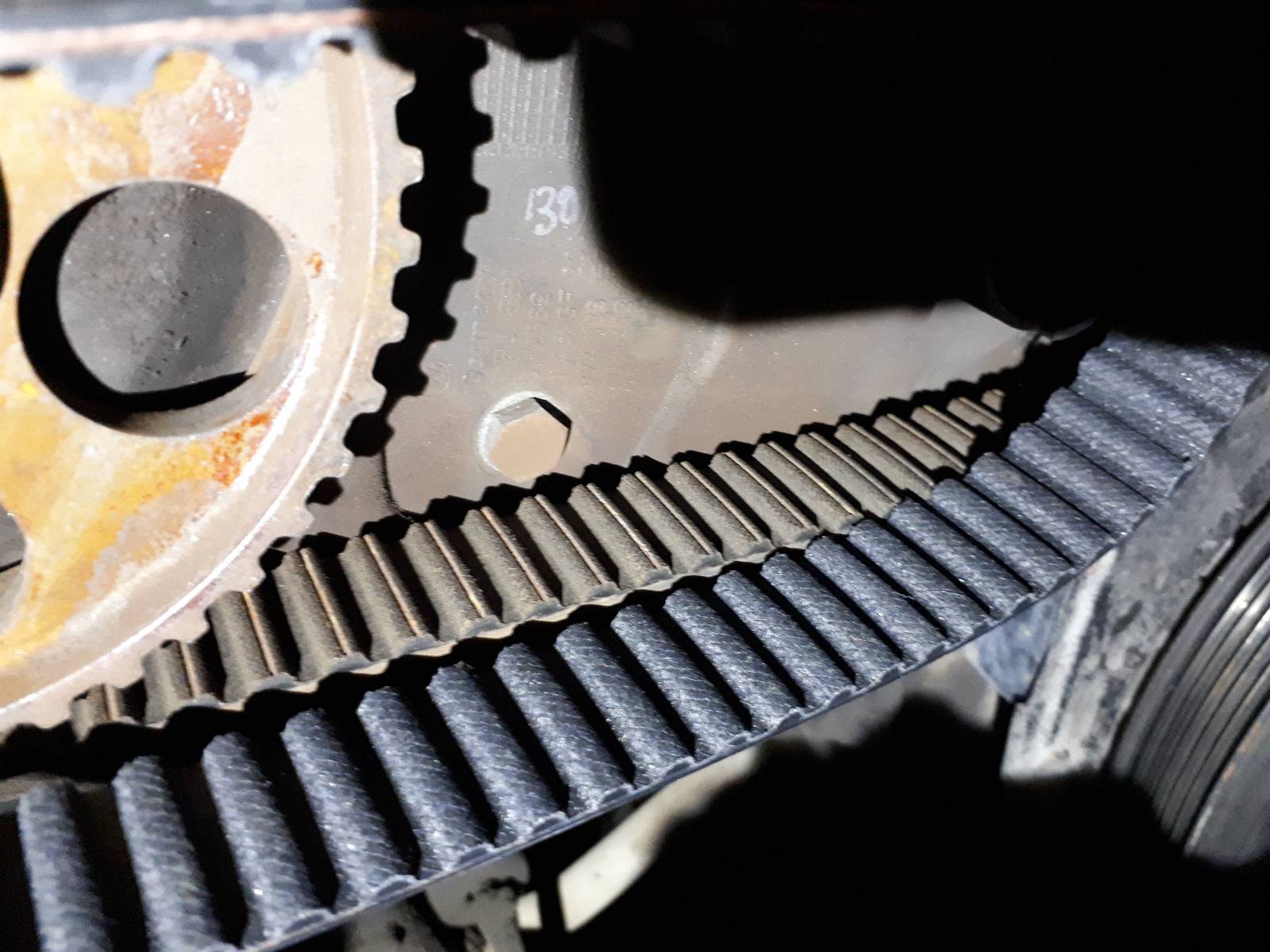

Внешне по фото и маркировке выглядит нормально. Меня смущает форма зуба. На том ремне, что у Вас сейчас стоит есть полоски (возможно усиление), а на новом их нет. У меня таких полосок на новом ремне тоже не было, но сами зубья были действительно больше квадратной формы, чем круглой.
Вот пару фото из интернета с заморских сайтов - маркировка похожа, зубья тоже вроде как у Вас:

Romanovsky, нормальный ремень в том плане, что оригинальный, а не подделка.
Да, у него такая особенность, что он не совсем корректно ложится в пазы шестерён. Я проходил это на личном опыте.
Оригинал лучше не ставить. awson в этом деле специалист и наглядно на примерах мне показал и подробно объяснил эти нюансы. Сейчас в моей A6Q C4 2,5TDi установлен ремень ГРМ марки BOSCH.
Тот ремень, что на фотографиях установлен на двигателе, правильный ― вы сами заметили это по форме зубьев. Ещё на продольную канавку обратите внимание, она имеет своё назначение.

Romanovsky, Был у меня такой ремень с нитками,фирма его была Optibel.Через 10 тыс снял,это место очень стрёмно смотрелось,да и зубья как то на отрыв выглядели.Поставил Гейц и все .А зубья надо что бы под квадратик были --это факт.

Суть в том, что у оригинального ремня ГРМ шаг зубьев не совпадает с шагом зубьев на шестернях. И ещё форма зубьев ― на фотографиях bono05 хорошо видны продольные канавки на верху зубьев.Slav-Radio писал(а):Источник цитаты… А можно вкратце что к чему?
