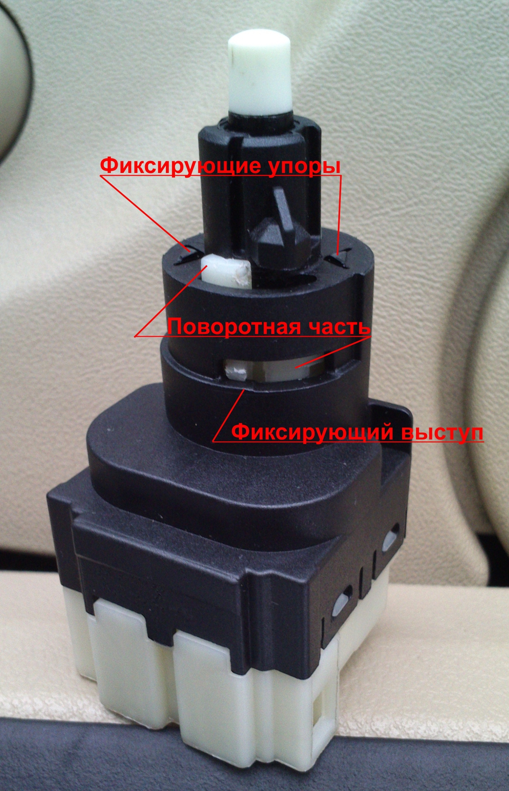

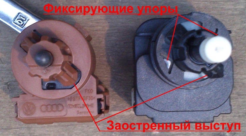

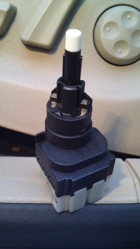

2. Сравниваем конструкцию старого и нового выключателя на предмет различий возможности установки. Заостренные и прямоугольные выступы на обоих выключателях идентичны. Выступающие фиксирующие выступы на новом выключателе введены вместо внутренних выемок на старом.
Выключатели - старый и новый
Новый выключатель

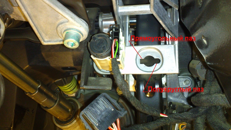

3. Изучаем гнездо для установки выключателя. Прямоугольный и полукруглый пазы соответствуют, по идее, прямоугольному и заостренному выступу на выключателе.
Гнездо выключателя

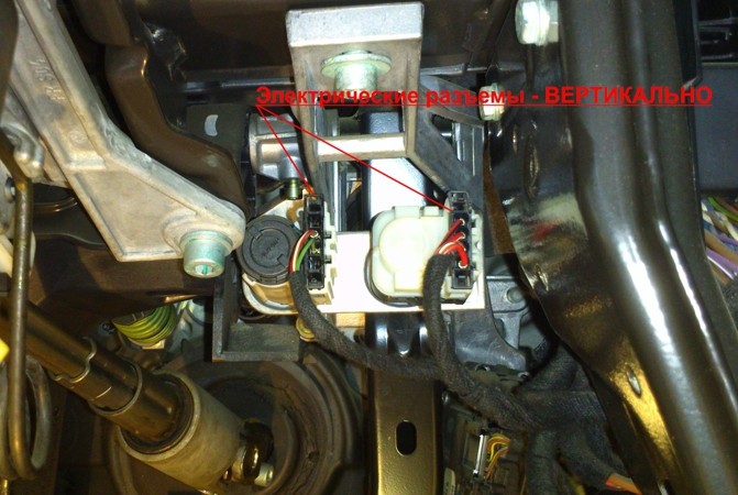

6. В результате выключатель установлен разъем контактов расположен ВЕРТИКАЛЬНО - ПЕРПЕНДИКУЛЯРНО ЗЕМЛЕ и параллельно разъему выключателя сцепления)
Выключатели подключены - старый сцепления и новый тормоза_с комментарием.jpg
Расположение электрических разъемов выключателей сцепления и тормоза

1. Отключаю АКБ, отсоединяю разъем, поворачиваю корпус нового выключателя против часовой стрелки при ненажатой педали тормоза (при нажатой не поворачивается), извлекаю из гнезда
2. Ввожу переключатель в монтажное отверстие, нажимаю ногой (для верности) на педаль тормоза и поворачиваю корпус по часовой стрелке.
3. Закрепить в положение "ДО ЩЕЛЧКА" при 45° оказалось довольно проблемалично: "не идет дальше, и все тут" - потребовалось усилие, трудно реализовываемое без применения специального инструмента. Наконец стало понятно высказывание менеджера АУДИ центра, что ставить очень неудобно (я то понял, что цепляться будет вследствие увеличенных габаритных размерах). Давить дальше корпус так, что стали проворачиваться белая и черная половинки, не решился (не должно применяться чрезмерного усилия для пластмасовых деталей!).
4. Чуть-чуть приотпускаю педаль - корпус проворачивается "ДО ЩЕЛЧКА". Результат - нелогичный сигнал.
5. Тренируюсь привести снятый выключатель в рабочее положение в лабораторных условиях:
а) Еще раз убеждаюсь, что для прохождения поворотной части через фиксирующий выступ в совокупности с фиксирующими упорами требуется "недюжее усилие"
в) Ход подвижного штока ограничивается тем положением, при котором произошла фиксация. Почему у некоторых все работает после установки при ненажатой педали (ход должен быть ноль) мне не понятно (хотя для первой установки такое может и допускается?)
Выключатель в рабочем положении

Приспособление для установки выключателя готово.
При полностью выжатой педали (шток выключателя полностью вытянут) все равно получился нелогичный сигнал. На этом навыки отрабатывать расхотелось ;D
Yusg писал(а):Sergey.Novitski, а может ну его нах..... "ехай" к умельцам и за деньги установи ..... :stars: тебе деньги на другие ошибки нужны будут... :crazy:
Умельцы посоветовали поставить итальянский выключатель стоп-сигнала FACET 7.1229 (108000 бел.руб.) - ошибка пропала, круиз не работает.
Главный вывод по установке выключателя педали тормоза: Педаль НЕ НАЖИМАТЬ - выверено практикой

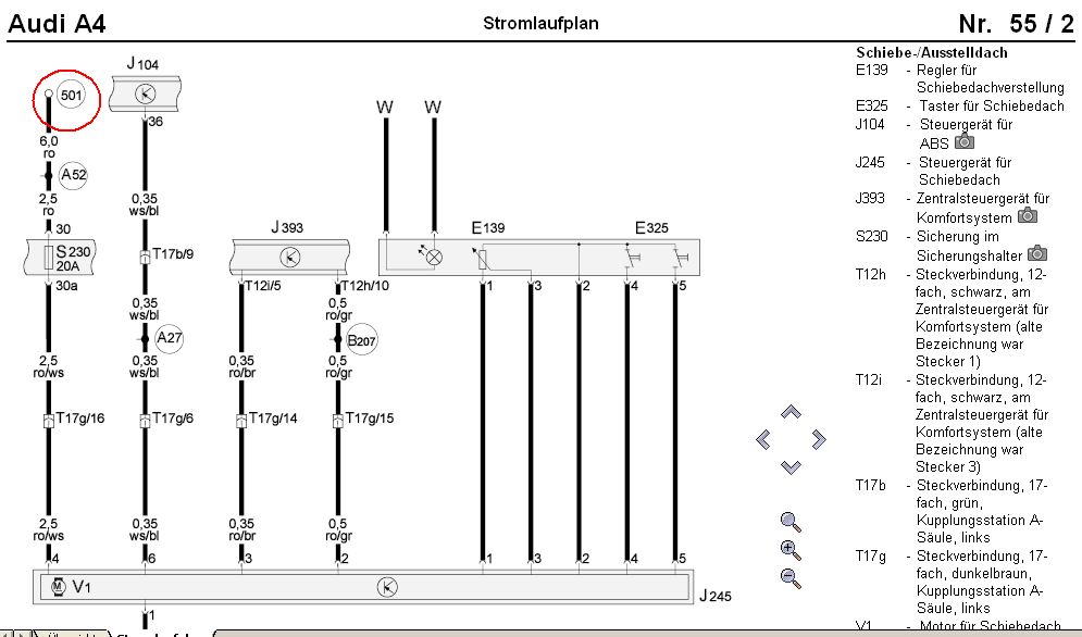

Сообщение DIA » 07 янв 2020, 01:59
jorg,
Неужели нет никаких ошибок на эбу дверей и блоке комфорта, 46 адрес.
jorg писал(а):Источник цитаты отказали все 4 стеклоподъемника и люк
Силовые цепи этих блоков питаются от одной точки 501. И это наталкивает на мысль что это напряжение где то потерялось и не доходит куда надо. Может это и не так просто мысли но начал бы с этого.

Сообщение jorg » 07 янв 2020, 09:52
так самое интересное что питание приходит на двери ,подсветка светится ,зеркала работают а окна мертвые, в маштне ничего не менялось все в оригинале. по поводу комфорта там полный пипец такого я не встречал
