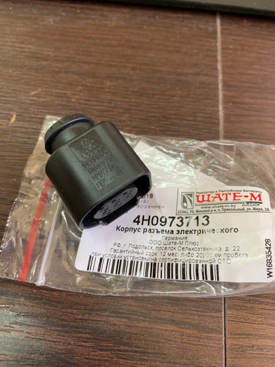

Заметил, на корпусе разъема дроссельной заслонки отсутствует(сломан) фиксатор,(я его пометил на фото) возможно проблема именно в нем? Купил оригинальный корпус разъема, стоит дешево всего 6$, на выходных заменил, заняло времени минут 10.
Сегодня по пути на работу все отлично работало, радоваться рановато, покатаюсь недельку и напишу.
корпус разъема дроссельной заслонки Ауди
