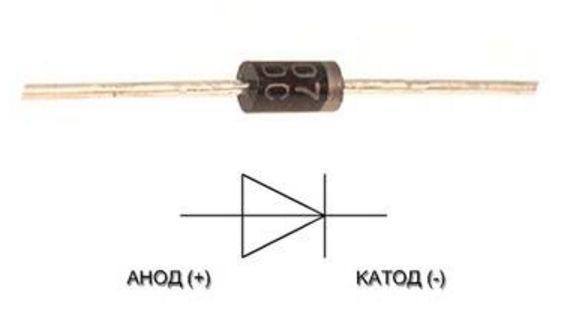

Сообщений: 9332
Загораются габариты при нажатиии педали тормоза
Сообщение DIA » 16 май 2019, 22:19
pavel_v80 писал(а):Источник цитаты Может подключена была не правильно
Может. Напряжение же как то туда поступает. но по идее то при включении габаритов должны загорется и тормоза. но диЕд такая зараза пропускает в одну сторону а установщики сигналок их очень любят применять может и торкнули не так. но это просто мыли в слух и говорить конкретно что там не щупая пациента это что пальцем в небо. Схемы тестер прозвонка больного на стол и лечить.
