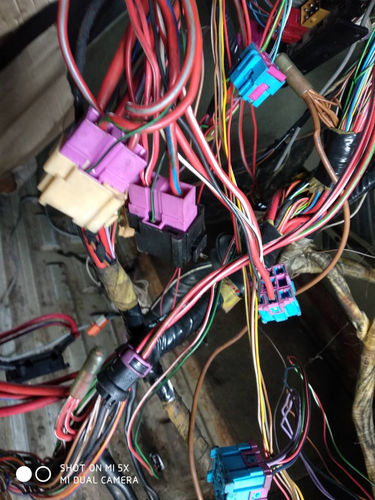

Из100 аат в аел
Сообщение томи » 29 мар 2019, 16:48
По первой фотке ранее ответил в личку, по 2-3 фотке цвета проводов давай.
Что-то мне кажется что эта проводка не от а6
томи

Из100 аат в аел
Сообщение masterbus » 01 апр 2019, 15:05
Вот проводка,
Мне возможно не все понадобится,что на ней,
Задача сначало мотор запустить,протестировать как он,а потом потихоньку возможно и к панели перейду.
Ну мне главное машина что бы двигалась,а в Гомель махану и там проще уже копировать с
действующей машины.
Надо путь от АКБ ,блок с реле,ЭБУ, свечи и реле свечей,,,
стартера провод нашел с крайней фишки на блоке реле походу.
Отправлено спустя 8 минуты 59 секунды:
томи, белая фишка с двумя проводами ( черный коричневый)идут от топливного насоса.низ.
А двойной белый от форсунки управляемой-- кудаего дальше тянуть?
Датчик коленвала на фишку с черным,серым и синим?
Отправлено спустя 29 минуты 1 секунду:
Блок предохранителей ?
действующей машины.

Из100 аат в аел
Сообщение томи » 02 апр 2019, 17:59
masterbus писал(а):Источник цитаты белая фишка с двумя проводами ( черный коричневый)идут от топливного насоса.низ.
На черную фишку с синим и черно/зеленым проводом.
masterbus писал(а):Источник цитаты двойной белый от форсунки управляемой-- кудаего дальше тянуть?
На коричневую фишку с желтым и зеленым проводом.
masterbus писал(а):Источник цитаты Датчик коленвала на фишку с черным,серым и синим?
Да

Из100 аат в аел
Сообщение томи » 04 апр 2019, 10:07
masterbus писал(а):Источник цитаты провод обрезан и они одинаковы.Какой на зел.,а какой на желт.?
Думаю без разницы, но я бы посоветовался со спецами которые их ремонтируют (вроде перематывают их электрическую часть), дабы не сжечь форсунку, тебе всё равно придется к ним обратится за разъемом который у тебя отрезан.
masterbus писал(а):Источник цитаты на шланге из торца ГБЦ стоит датчик.Провода обрезаны,куда их подсоединить?Жёлтый/красный и коричневый/ черный.
Тебе он нах не нужен, он на климат контроль.
masterbus писал(а):Источник цитаты На серой фишке что-то сломано? И обрезки провода коричневый-сиреневый?
Не понял вопроса, о какой фишке вообще речь....

Из100 аат в аел
Сообщение masterbus » 04 апр 2019, 15:21
Ок.
Толстый красный провод тоже на плюс подключить?Он на свечи накала подаёт питание.я проверил.
Релюхи у меня видать не все,пробовал сегодня.Не приходит плюс на клапан отсечки на ТНВД.
Стартером покрутил,топливо к насосу идёт,но плюса нет,мотор не стартует,Питание на него с ЭБУ должно поидее идти( сиренево/черный провод).ЭБУ запитанно от замка?
Колодку под реле и само реле свечей есть возможность показать?
Отправлено спустя 28 минуты :
Реле на блоке такие стоят .
С АКБ плюс запитал на первый справа разъем.
А на первый слева толстый красный откуда приходит питание.
Отправлено спустя 5 часа 10 минуты 58 секунды:
Вычитал про управляемую форсунку.

Из100 аат в аел
Сообщение томи » 05 апр 2019, 16:22
masterbus писал(а):Источник цитаты Толстый красный провод тоже на плюс подключить?
masterbus писал(а):Источник цитаты Релюхи у меня видать не все,пробовал сегодня.Не приходит плюс на клапан отсечки на ТНВД.
Для запуска в общем то нужна одна релюха, "Реле перенапряжения". Какие у тя релюхи там есть...?
masterbus писал(а):Источник цитаты ЭБУ запитанно от замка?
Я на видео тебе показал как все запитать. Питание на ЭБУ и клапан не приходит потому что скорее всего нет релюхи.
masterbus писал(а):Источник цитаты Колодку под реле и само реле свечей есть возможность показать?
Я на видео тебе показал пучок колодок под релюхи, из которого понадобится тебе на данном этапе (для запуска) только одна колодка.
Реле свечей у тебя №202, оно пока тебе сейчас не нужно, И вообще эта колодка с релюхами тебе не нужна будет, кроме 202го, ты же не собираешься всю проводку себе совать.
На фото в колодке это все реле что у тебя есть, больше никаких нет?

Из100 аат в аел
Сообщение masterbus » 05 апр 2019, 18:20
томи, я уже понял что толстый красный на свечи.
Я все подсоединил,колпачки со свечек пока снял,на клапан от ТНВД подключил ещё лампочку,чтобы видно было по питанию-- когда появится.Сам клапан цокает при подаче плюса.
На замке черный провод среднего сечения,думаю он на блок идёт.Все провода на замке на плюс ставил,но так и не появился он на клапане отсечки.
По идее при повороте ключа,подаётся плюс на все потребители и на ЭБУ,а он уже включает клапан отсечки,так как сиреневый провод от него в блок ЭБУ идёт.
Чего-то не хватает-- колодки где нет релюх я напрямую включал .
Пока завис с этим.Уже столько инфы перелопатил очень мало нужного.Твое видео больше всех пригодилось.
Отправлено спустя 1 минуту 55 секунды:
bono05, рад влюбой инфе,спасибо.Про форсы в форсунках потом напиши-- почитаю с удовольствием.
Провода соединил как на драйве советовали.
masterbus

Сообщение masterbus » 06 апр 2019, 09:04
Томи ,упустил из виду.Провод с датчика коленвала от блока идёт на фишку типо ромбиком,а потом провод и опять фишка и далее на какую фишку в проводке?
