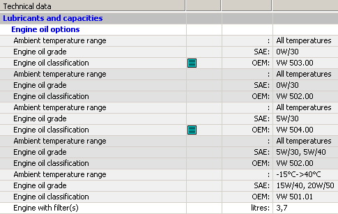

Данная тема посвящена вопросу выбора масла (производителя, вязкости и так далее...) и обсуждению вопросов, связанных с моторными маслами.
Для того чтобы узнать необходимый допуск для вашего авто - воспользуйтесь темами 1 и 2

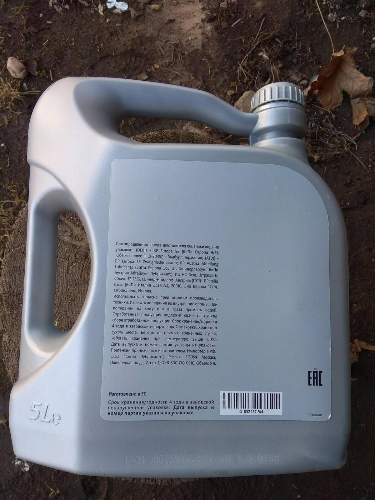

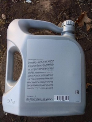

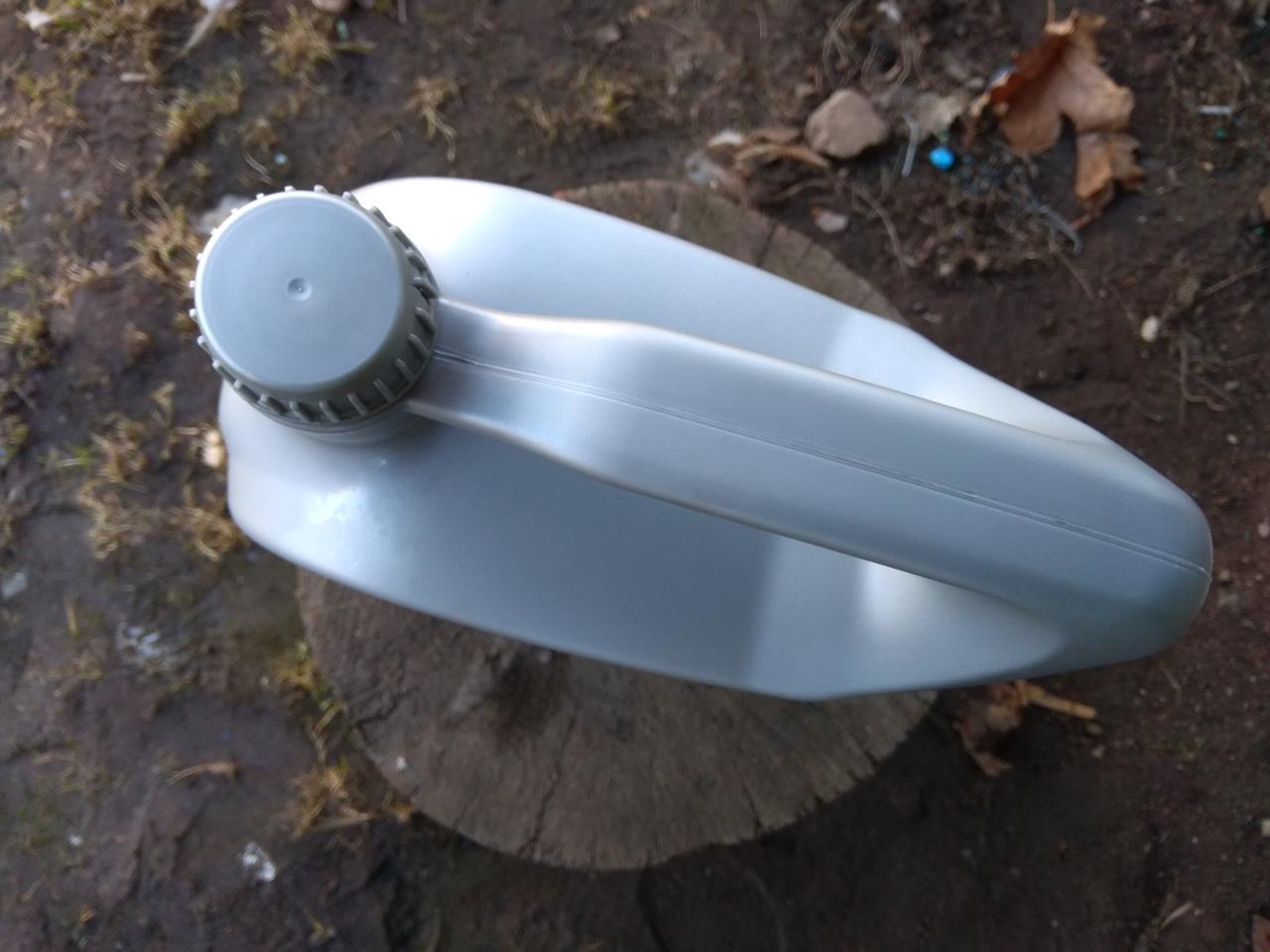

alejandro82, оригинал, как лил последние 7 лет.
Побудило купить то, что у нас много подделок. Из России везут, а там как обычно :kaka:

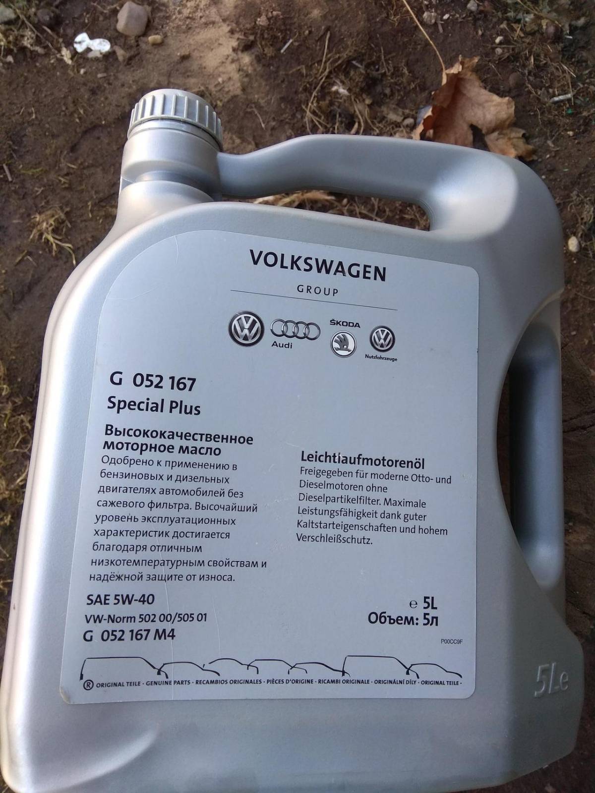

Приветствую :hi:
Посоветуйте где покупать оригинальное масло, чтобы не контрафактное было, а то у официалов очень дорого. Брал у Николая (parovoz) на detali.by. К сожалению, оказалось контрафактом. Капец, думал, что у Николая только проверенные поставщики ...

Привет, напомни когда это было, будем разбираться, 5w-30 или 5w-40?

parovoz, Николай, я если честно сам не ожидал, нужно разобраться...
Масло VAG G052167M4, 5 литров, 5w-40.
Это из истории заказа:
№436, 22/08/17, RU-1.
Начал интересоваться вопросом контрафакта после серии статей на onliner.by по поводу подделок различных марок масла. Отправил запрос на gmostechnicalsupport@bp.com следующего содержания:
"Добрый день.
Просьба проверить на подлинность одну канистру масла, емкостью 5л, G 052 167 M4.
Код внизу на тыльной стороне:
IT01 0000599903 12/01/17 008788
Фото канистры прилагаю.
Масло приобреталось в РБ.
Спасибо."
И получаю ответ:
"Андрей, здраствуйте.
Завод-изготовитель не подтвердил факт выпуска указанной партии продукта.
С уважением,
Раиса Даваева
OOO "Сетра Лубрикантс"
Павелецкая пл. 2, стр.1
115054 Москва
Телефон: +7 495 961 27 87 доб. 2246
e-mail: Raisa.Davaeva@bp.com
www.castrol.com/ru.
Вот такие дела...
Кто желает проверить масло на подлинность можете проверить.

Не совсем ясно как поставщик кастрола в рф мог проверить ваговское масло на предмет оригинальности.

BP производитель масла VAG.

SoberAnd, а вы уверены что BP лило масло? я знаю, что еще Pentosin разливает

Rokky, на банке указан производитель. И это BP. Выложу чуть позже фото банки сюда.

Выкладываю фото контрафактного масла.
 "Фото 1"
 "Фото 2"
 "Фото 3"

SoberAnd, никто (ни поставщик, ни покупатель) в Беларуси не застрахован от поддельного масла. Мы тут третьи стороны. Я когда пробовал купить оригинальное масло со слов parovoz выбрали не дешевого поставщика, чтобы минимизировать возможность нарваться на НЕправильное масло. Но, мне хватило несколько секунд, чтобы по ЗАПАХУ!!! определить, что это не оригинальное масло. Ранее я писал что за довольно продолжительный срок эксплуатации уже знаю на нюх :-D оригинал - очень специфический запах у него. Причем не важно VW или Audi поставляет.
Я в последний раз приобретал масло в Европе. Для пробы брал в Польше. Поясню свою позицию. Контрафакт на территорию Беларуси сегодня идет на 95% из России. Предвидя бредовые высказывания в мой адрес сразу скажу - Я ЛЮБЛЮ РОССИЮ!, но масло подделывают для нашей страны именно там :-D Поэтому, чтобы не купить подделку из России - я нашел масло за пределами Таможенного союза. Туда никто не повезет продукцию из Рашки - экономически не выгодно, даже с учетом подделки. По ссылке, что я привел выше, может любой желающий посмотреть фото канистры. По запаху - оригинал. Это все что я могу утверждать. Не стоит забывать, что во всем мире наших "предприимчивых" соотечественников миллионы. Покупая оригинальное масло в Европе можно смело сказать - его не подделали в России. Какая подделка лучше - европейская или отечественная - решает каждый сам для себя :hi:

Паша, Мда, по запаху не каждый сможет распознать подделку.
Короче, получается, что почти все, кто покупает "оригинальное" масло VAG не у официалов, ездит на минералке.

SoberAnd, Не вижу акциза на канистре. По нему все будет понятно,учитывая что пользовался статьей с Ональнера ты
