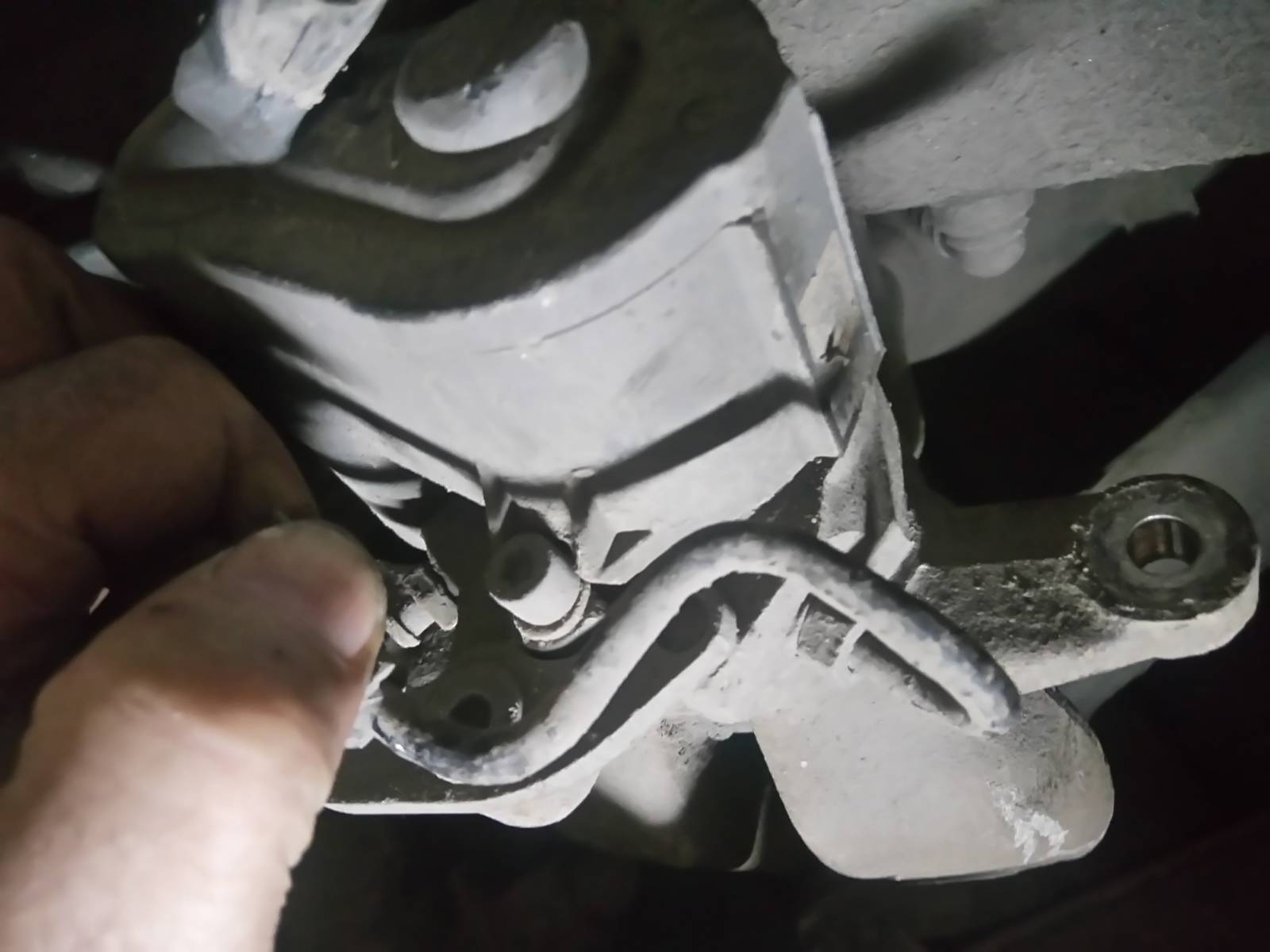

Сообщение DIA » 28 мар 2019, 23:03
Ручник что то не работает ну понюхал а там жопа. так еще и двигло трАсе пощупал оказывается там уже гидрики с дырами. бывает :) А душа поет и так ей петь хочется еще и еще :yahoo:
Вот так бывает.
Сообщение bykot » 29 мар 2019, 09:00
DIA, моторчик ручника ориджинал или кЕтай уже? такое впечатление что его просто пережали при установки - здоровый на силу мастер
Вот так бывает.
Сообщение DIA » 29 мар 2019, 09:11
bykot, Ориджинал ориджинал. там не пережмешь там втулки дистанционные в пластике понимаешь быстрее болт оборвется или резьба в суппорте сорвется. Правда интересно от чего это произошло :hahaha:
