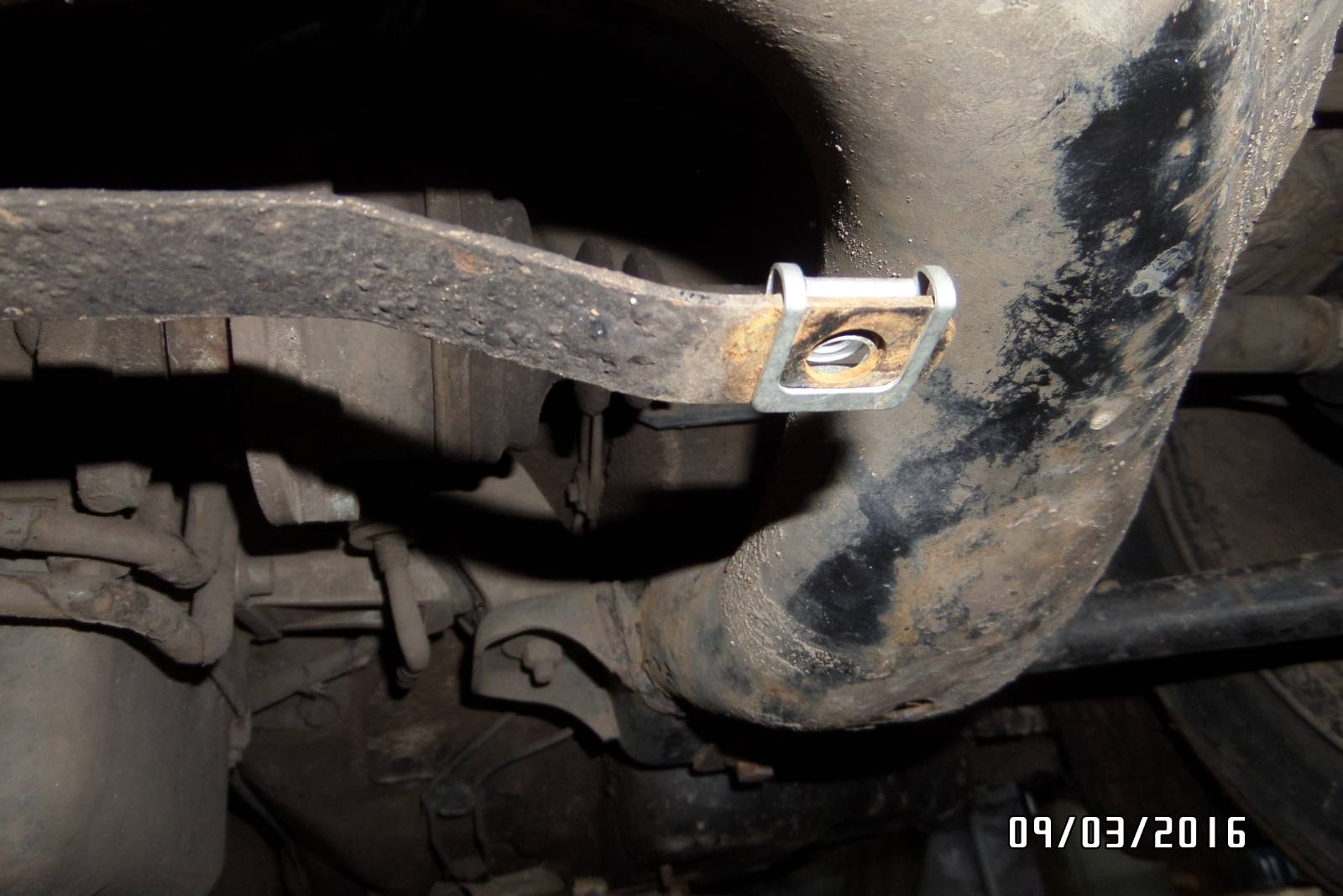

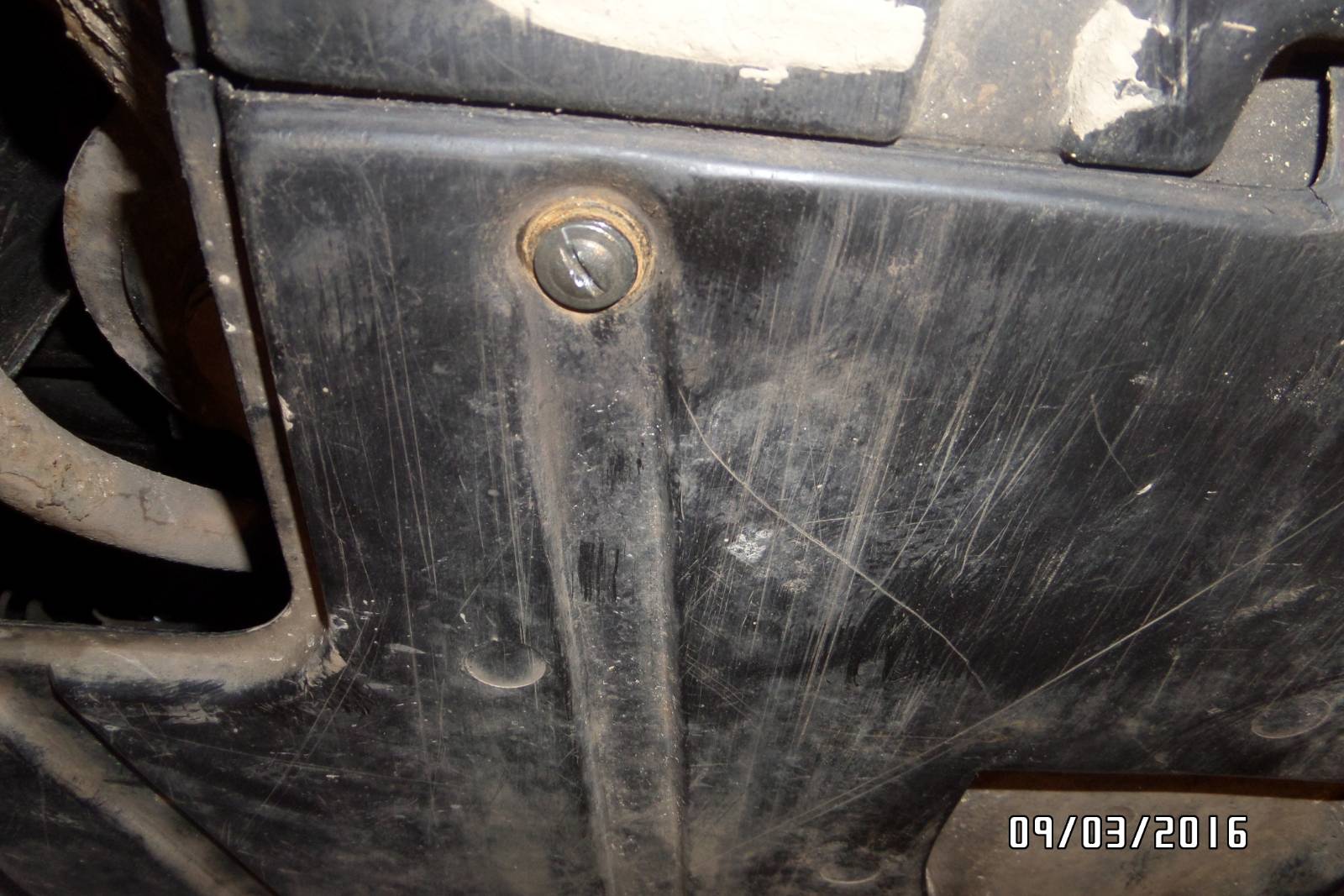

Желание поставить защиту на заводские крепежи созрела у меня давно — после первого же снятия-установки.
Крепил я ее раньше на болты с гайками и бывает не дожмешь — открутится или прикореет . Или ремонтникам отдашь, вообще на сопли посадят.
Ну и так как стал понемного починять машину самостоятельно то довольно часто приходится снимать ставить защиту и это занимает прилично времени и доставляет много неудобства.
Конечно были сомнения что крепления заводские хлипкие, не зажмутся или повылетают, но становится и фиксируется просто СУПЕР! Теперь снять или установить можно за 15-20 секунд и одной отвертки :yes:

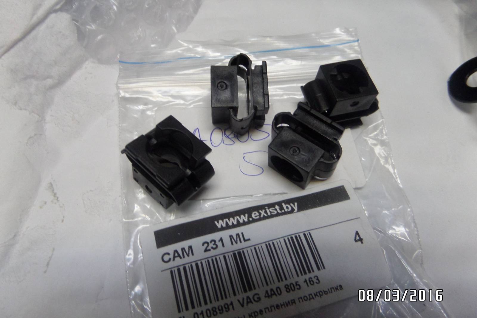

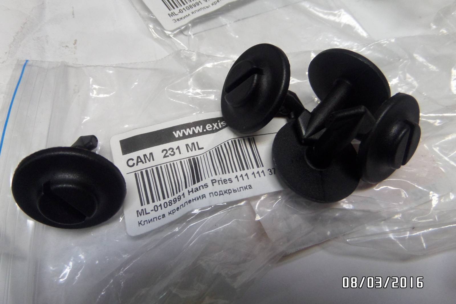

5. Зажим клипсы крепления подкрылка — VAG 4A0 805 163 — 4шт поз.8 рис.2
6. Антискрипная белая шайба — VAG 4A0 805 137 A — 4шт поз.9 рис.2
7. Винт защиты пластмассовый — VAG 4A0 805 121 A — 4шт поз.10 рис.2

Покер вставляется в защиту крыла и фиксируется с обратной стороны антискрипной шайбой, снять которую обратно довольно проблематично т.к. прорези у нее меньше чем у покера(не потеряется). Затем вставляется в клипсу до щелчка и фиксируется поворотом на 90 градусов.
с обратной стороны натягивается резиновая шайба с меньшим внутренним диаметром тем самым фиксируя винт и предотвращая выпадание
