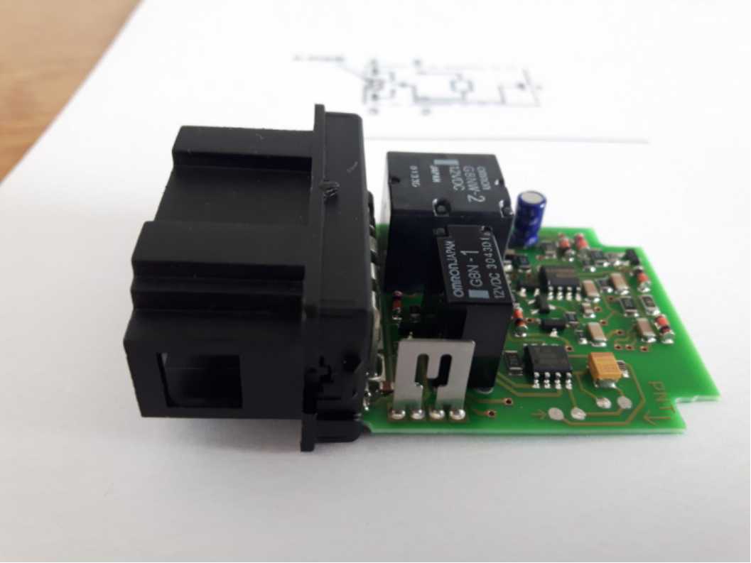

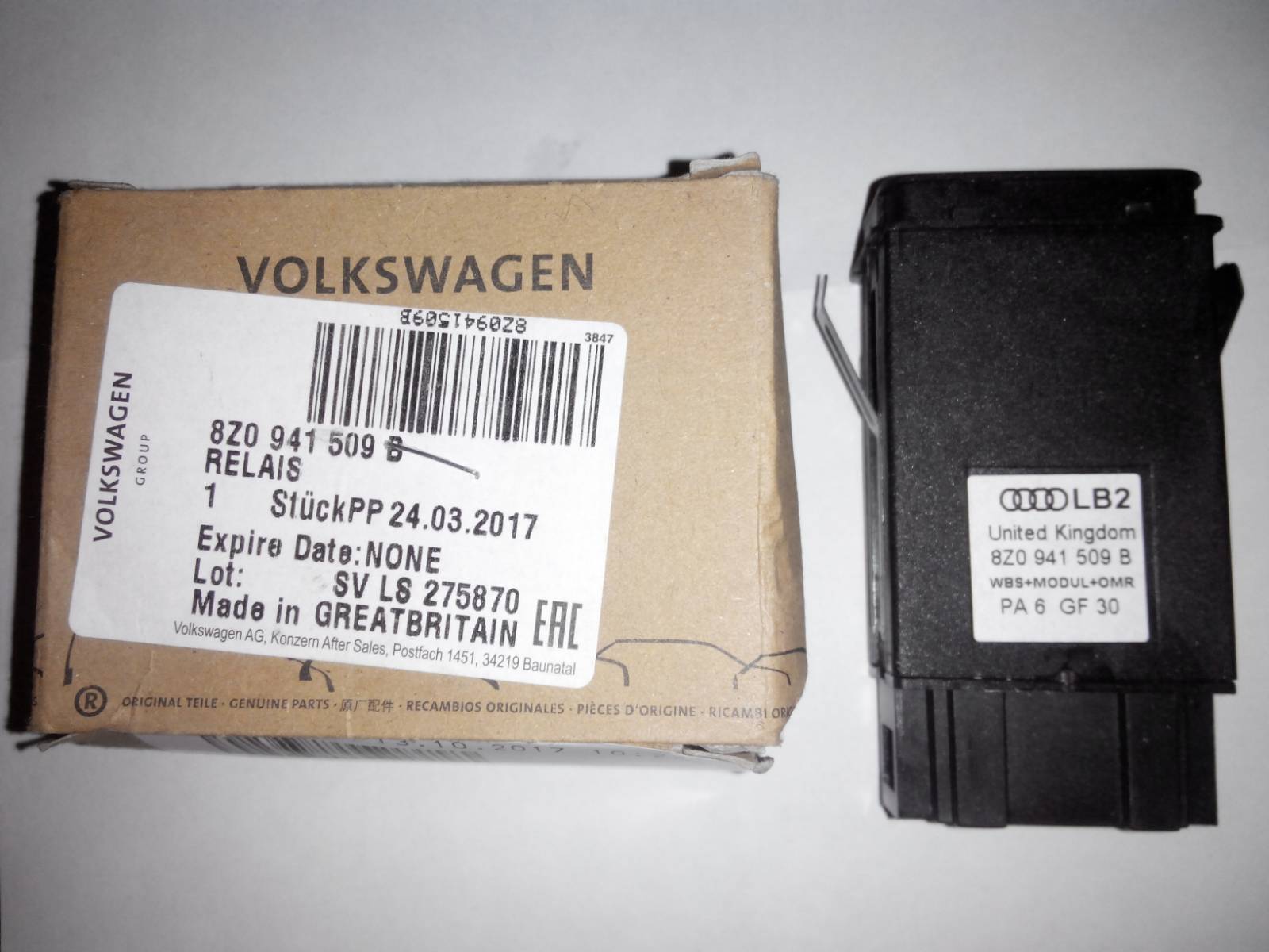

Эта штука в ауди А2 включает в себя 2 реле - реле аварийной сигнализации и реле поворотов, и как выяснилось является довольно частой поломкой
Оригинальный номер - VAG 8Z0 941 509 B
Схема
Располагается в нутри центральной консоли, сзади за вещевым отсеком и блоком управления климат-контроля.
Для лучшего доступа лучше снять магнитолу ( спец. ключи) , блок климата (защелки) и вещевое отсек (защелки)
На задней стенке крепится реле

Решение 1
Добавить резистор (можно навесить прямо на провода разъема) лучше разобрать подрулевой переключатель и помыть.
Фото с Рос. ауди клуба
Источник - http://www.audi-club.ru/threads/reshenie-problemy-tikajuschego-rele-povorotov.462931/
Решение 2
Перед началом работы нужно купить новое реле SONGCHU 861 1C-C 12VDC. Оно идеально подходит без копуса, есть вариант уже без копуса, но его не было в продаже. Еще понадобится паяльник и все остальное для пайки.
Сам блок поворотов найти и снять не трудно, он находится за климатом, его нужно будет снять и отсоединить провода. Самое трудное извлечь магнитолу с помощью пластинок, за которой находятся болтики крепления климата. Все делел с подключенным аккумулятором. Далее извлекаем плату из корпуса блока поворотов и аккуратно перепаиваем реле которое слева на рисунке.
SONGCHU 861-2A-C 12VDC. Работает.Только щелчки громче. По высоте новое реле на 1,5-2 мм выше старого
также - подходит реле 495.3747
Источник - http://www.audi-club.ru/threads/rele-povorotov-reshenie.312950/

Купить новое.
Стоимость примерно 30 условных ед.
Отправлено спустя 43 минуты 4 секунды:
PS:
В оригинале стоит реле российского производства :pardon:

bono05 писал(а):Источник цитаты… В оригинале стоит реле российского производства
:yes: Да, этот момент ранее неоднократно вызывал :shock: удивления у одноклубников.
Обслуживание: Реле "поворотов" (способы лечения)
Сообщение alejandro82 » 21 дек 2018, 11:15
А на наклейке на черном корпусе написано что Англия. Там если по компонентам разобрать, пол мира может оказаться производителей.

Там до того все просто что трудно сделать умное лицо мне кажется, предполагаю мне других микрух пока не поппадалось основа всех этих кнопок аварийки реле поворотников что корчваген что понты ауди что сеат или шкода все сделано в одном флаконе микросхема U6043B
http://www.mouser.com/ds/2/36/doc4726-29542.pdf в более новых U2043 http://pdf.datasheetcatalog.com/datashe ... yzutry.pdf
И если посмотреть на схему её включения то эту кнопку отремонтировать легче чем два пальца, куева туча кнопок что прошли через меня заканчивалось банальной пропайкой платы даже не платы всей а пистонов соединяющих слои платы верх низ она двухслойная и все! Жалом как на картинке ниже при температуре градусов 360 а то и 400. Реле советское народ пишет, реле это даст фору импортным но производитель его поставил не по назначению оно не предназначено работать в таких условиях оно открытое, влажность самая главная причина гниет провод с катушки, подпаивал не раз и это раз плюнуть, косяк производителя а не реле считаю.
