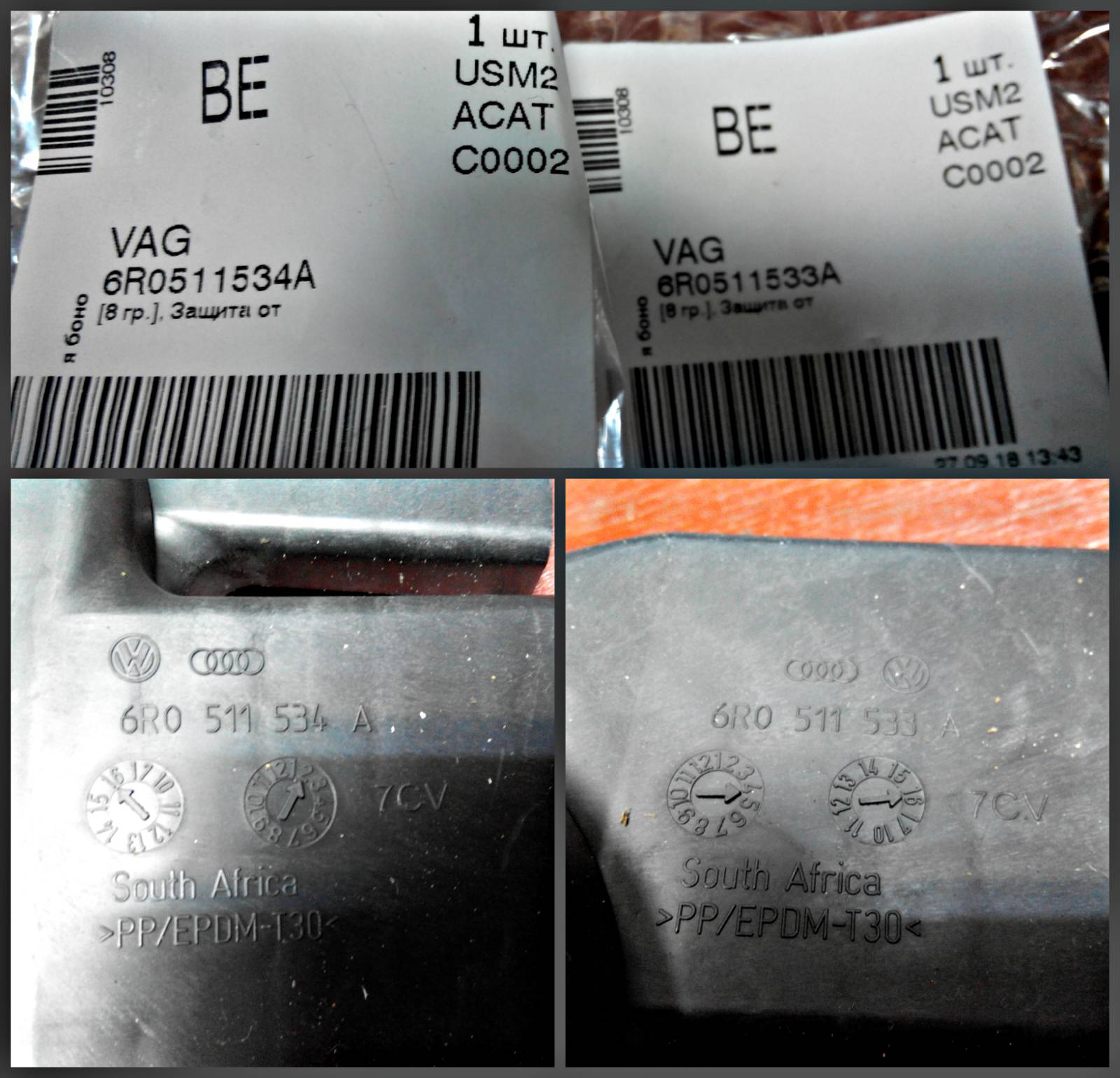

Щиток левый — 6R0511533A
Щиток правый — 6R0511534A
Применяются на Audi A1 . а также на VW polo, Fabia …после 2010г.в.
На более старых авто поставлялись щитки 6Q0511533 и 6R0511534A . (но немного дороже по стоимости).
