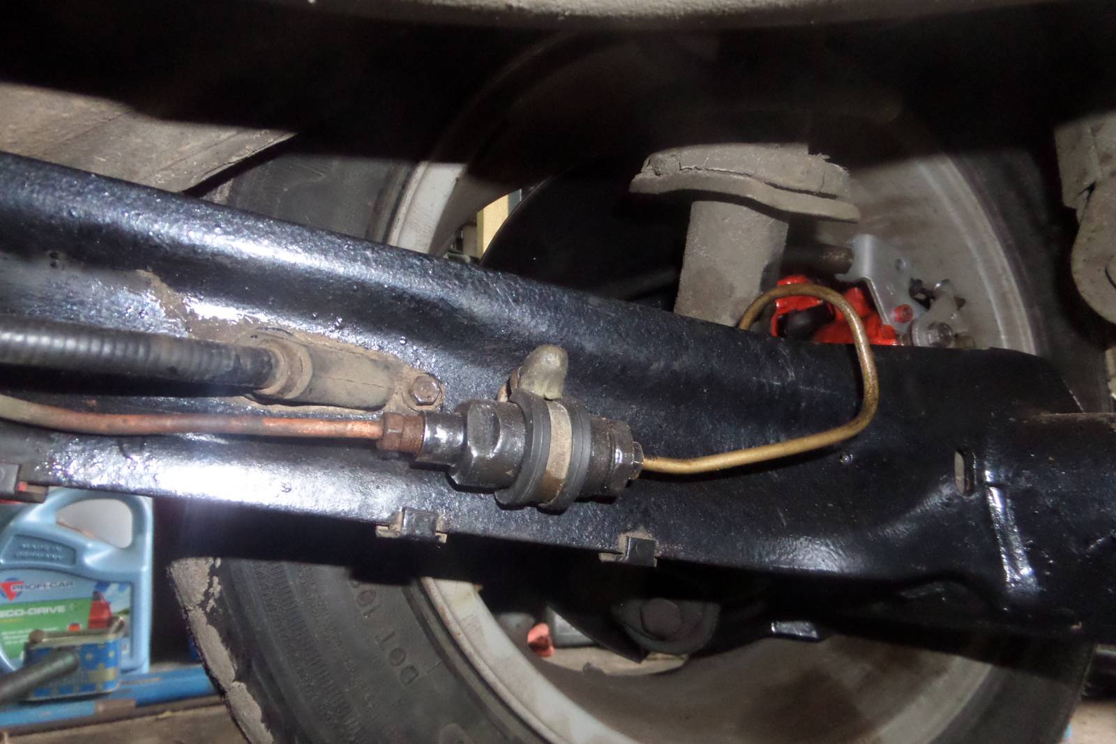

На с4 кузове ( по крайней мере в последние года выпуска) сзади стоят уже " дросселя" с внутренним отверстием 0.8 мм
Правда сделаны они из аллюминия и после 15 лет эксплуатации сгнивают. Многие их выкидывают
Еще дополнительно стоят клапаны регуляторы давления
Да и системы АБС ставились разных поколений, думаю что алгоритмы работы их были разными.
PS: это я для справки))
Да и с Пашей солидарен на 100%. Перебрать полностью! Хуже точно не будет
