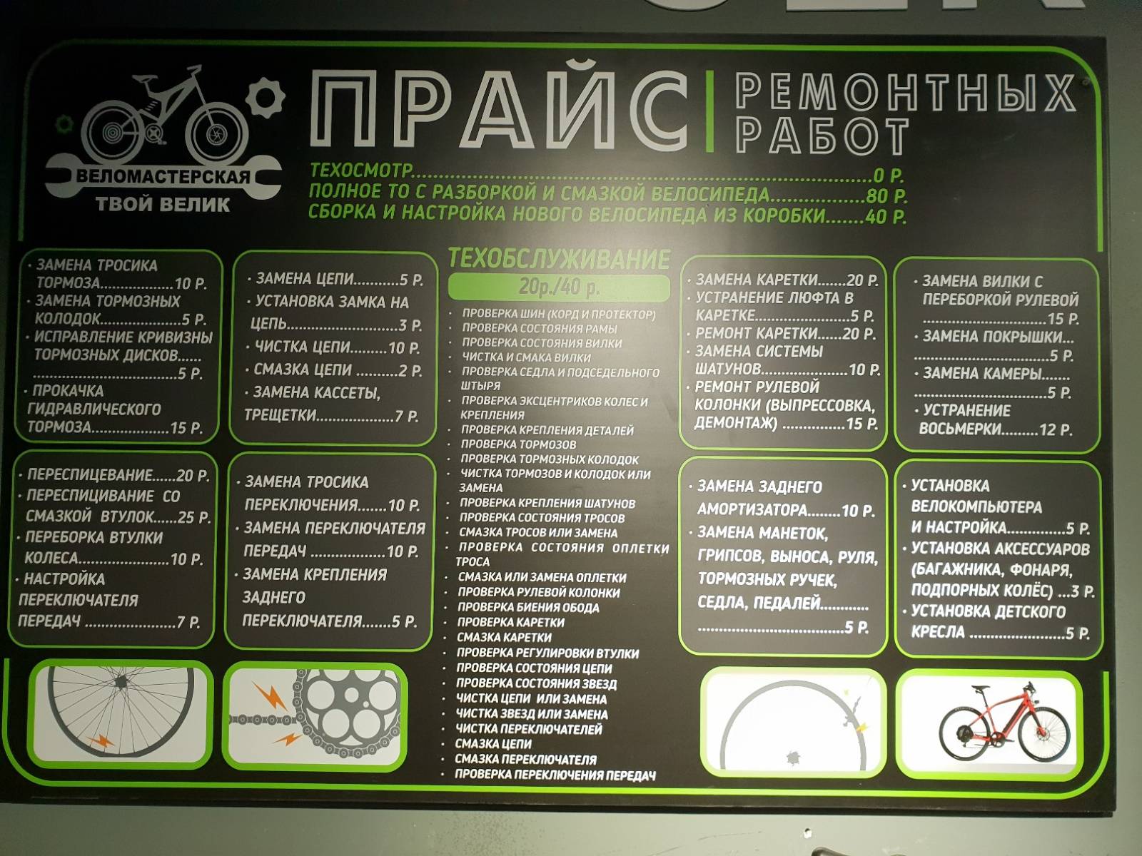

У многих райдеров закончился сезон. Для таких я публикую перечень работ и их стоимость по обслуживаеию железного коня:
Сегодня был в двух веломагазинах - кроме продавцов внутри никого не было
