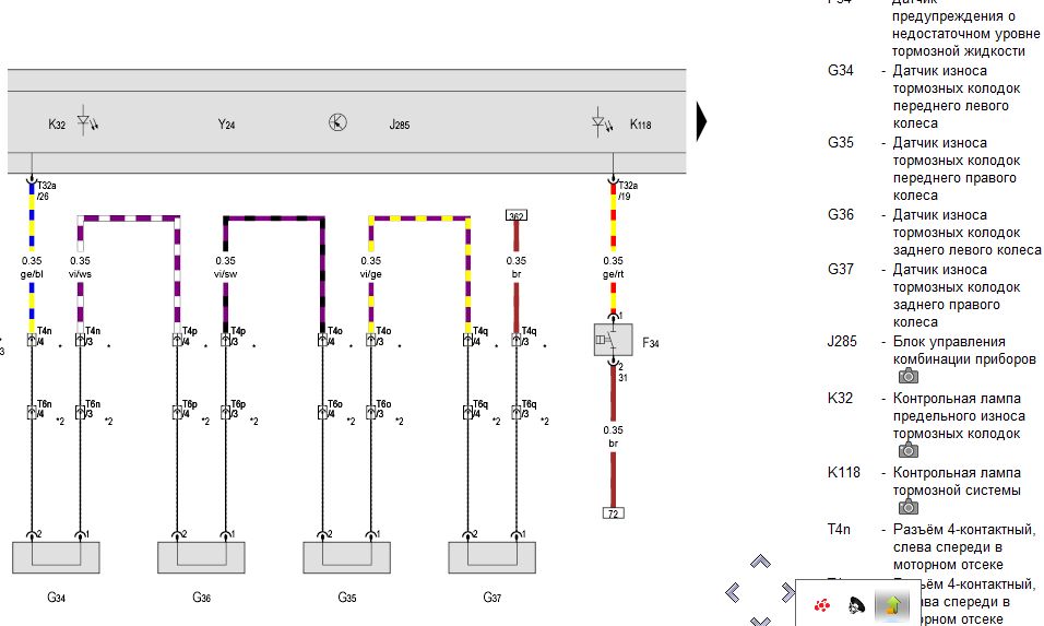

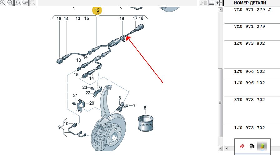

Да лирика что там кто и как там вместе или раздельно идет главное результат, датчики и разъемы от них они на виду и никакого труда не представляет их проверить, датчики соединены последовательно одним концом на корпус авто землю другой на приборку при обрыве датчика износа колодки цепь разрывается и загорается сигнализатор на панели приборов. бывает провод в жгуте а их 4 жгута красная стрелка начинает выеживаться вычислить его иногда надо время, бывает горит поднял авто не горит за ворота уехала горит или через день два неделю. меряешь жмакая сопротивление провода в жгуте нулевое через день опять загорелось выход перемычку со стороны кузова и тест драйв. Как правило проблемы в основном в разъеме с улицы окисляются контакты отгнивает в нем провод. Можно и закороченный жгут оставить но на это не пойдет ни один официал естественно только замена.

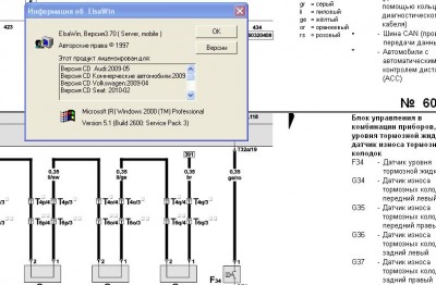

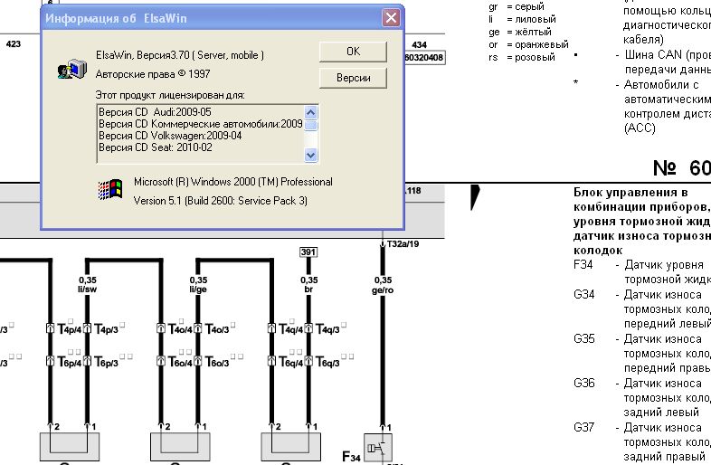

О. у вас elsa на рус языке ...

DIA писал(а):Источник цитаты вычислить его иногда надо время, бывает горит поднял авто не горит за ворота уехала горит или через день два неделю
да, сказали - очень сложно работать с "плавающей" ошибкой
вот когда на постоянку уже горит - проще
забрала утром машинку, пока всё норм
DIA, большое спасибо за помощь :smile:

Kosobutskiy писал(а):Источник цитаты О. у вас elsa на рус языке ...
Так наверное на авто с 10 года все схемы на русском даже в версии 3.7
