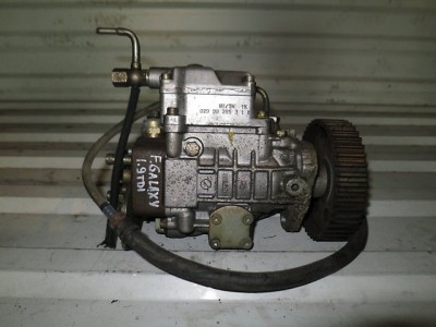

у меня была похожая проблема ( плохо заводилась и на холодную и на горячюю ) двигатель ААТ , помогла чистка головы насоса ( вроде так называется). но сам я туда не лазил, делал спец, там поять надо было

joy писал(а):у меня была похожая проблема ( плохо заводилась и на холодную и на горячюю ) двигатель ААТ , помогла чистка головы насоса ( вроде так называется). но сам я туда не лазил, делал спец, там поять надо было
У меня простой насос, двигатель AVG 1.9 тди

ну вот сверху на 4 болтах голова насоса, она снимается, распаивается, чистится, запаивается, собирается. мне помогло
