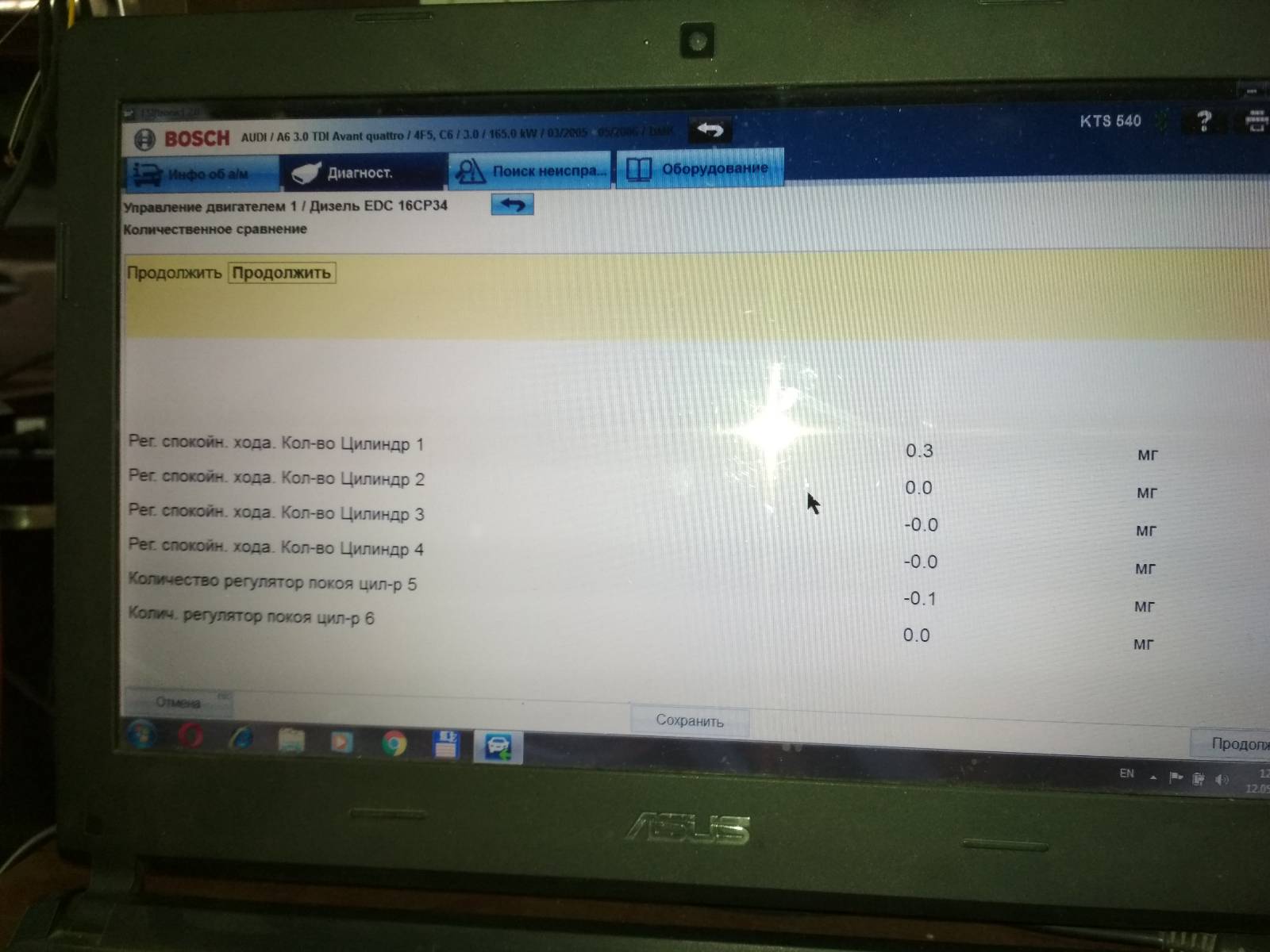

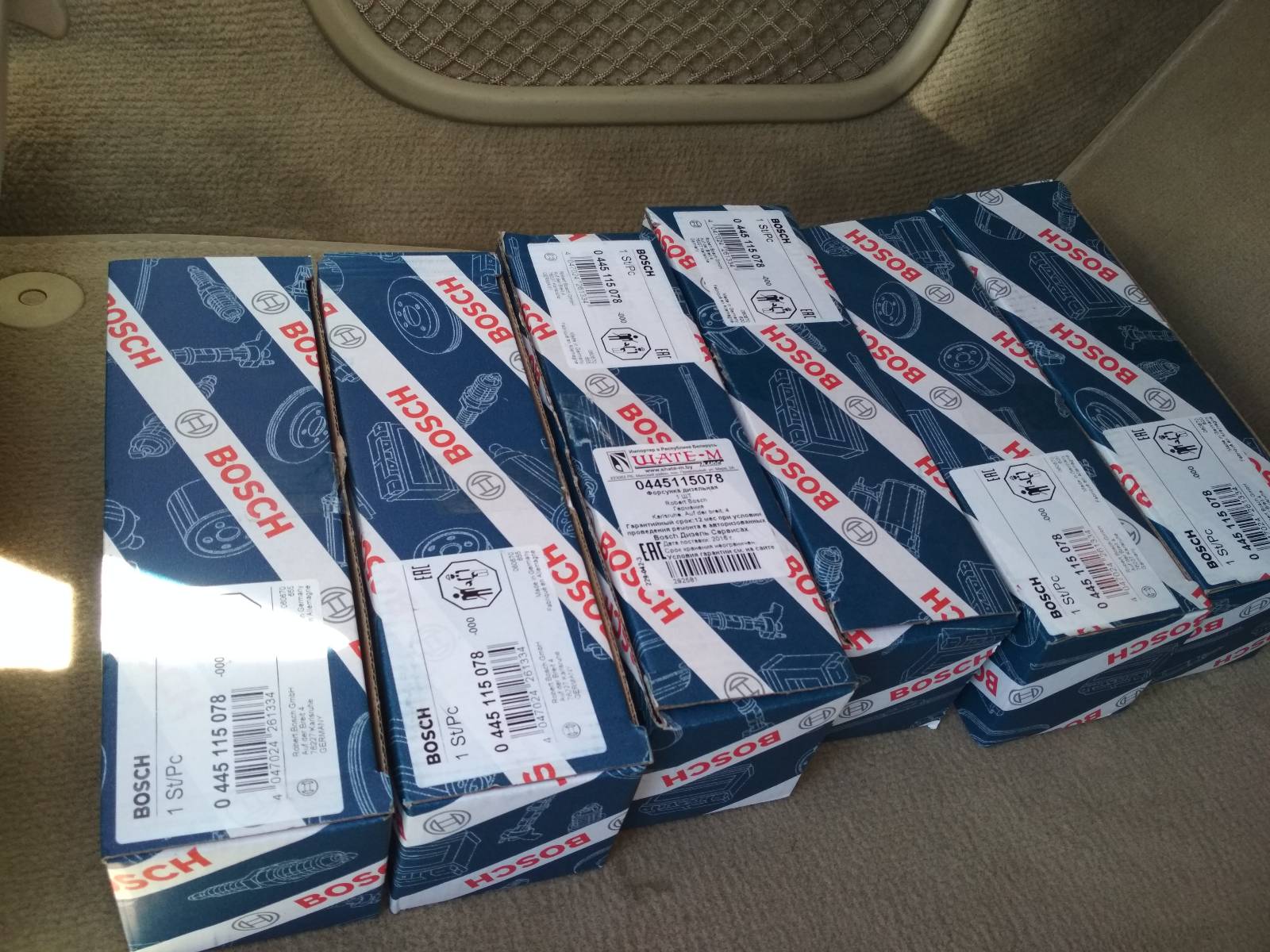

Короч психанул я ребята, возить бу форсы и результатами намного хуже моих. Большинство тех что возил, даже восстанавливать не предлагали - хана пьезокристалам. Решился и поставил новые форсунки, брал на шатеМ.
Но одну все таки поставил ради интереса на eps708 стенд, она прошла его на раз, все идеально сухо и подтвердила ima код. Так как до этого читал, что 708 очень строг и новые на нем не проходят тест, значит что такие там новые?..
Eps708 тест форсунки
Коррекции при первом запуске, авто не прогрет еще до рабочей.
Новые форсы 0445115078
Покуда обкатываю авто, сказали нужно еще 150км проехать для адаптации.
Свои форсы продаю, кому интересно пишите.
Если интересны показатели - сделаем - снимем!
Последний раз редактировалось bykot 14 май 2018, 09:20, всего редактировалось 1 раз.
A6 C6 3.0TDI плавают обороты
Сообщение bykot » 14 май 2018, 09:18
пробег на новых форсунках 160км показания в VCDS на прогретом моторе:
13 14 канал

Сообщение bykot » 14 май 2018, 11:27
fender, да, запарили меня эти бу, хуже моих старых, но при этом по космическим ценам. Такое впечатления, что они забирают твои старые и сразу их на продажу. Писал выше о подобном, что еле деньги забрал свои. А проверенные нужно ждать искать и то иногда не дожидаешься, отдают весь мотор в сборе, но не мне (все это я пережил).
Менял и проверял в тех же Углах (Борисов). Гарантия у нас на непроверенный пробег 20 тыс или год, законодательством ограничено (не вникал). В Европе говорят по топливным до 2 лет.
Ради интереса 1 новую форсунку забросил на стенд 708.
[video]https://www.youtube.com/watch?v=apWEWB_bEa8[/video]
[video]https://www.youtube.com/watch?v=KwmBGHwukDw[/video]
У нас дешевле форсы, наверное все таки влияет закупки и курс евро доллар, в Европе от 320евро штука.
