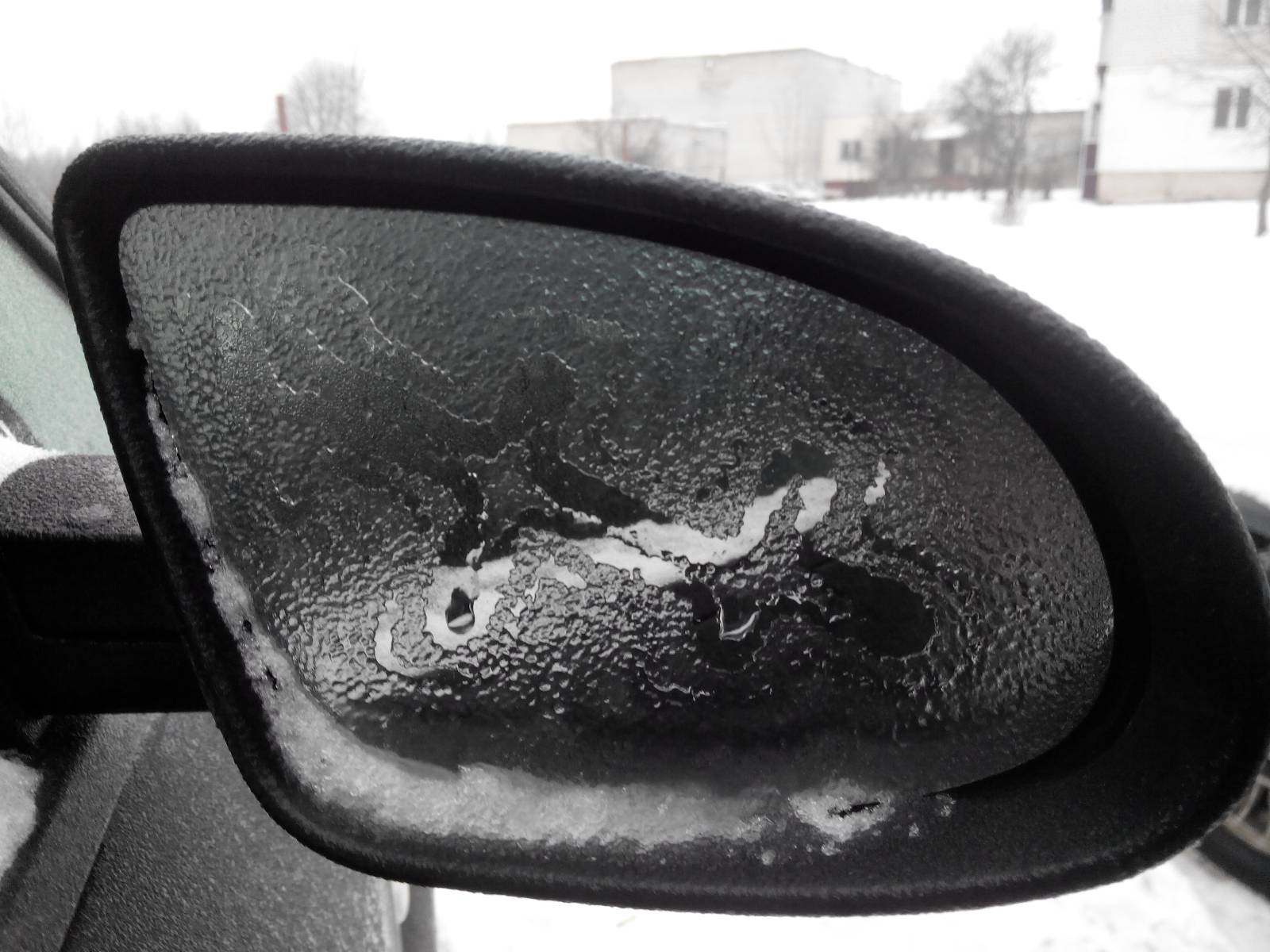

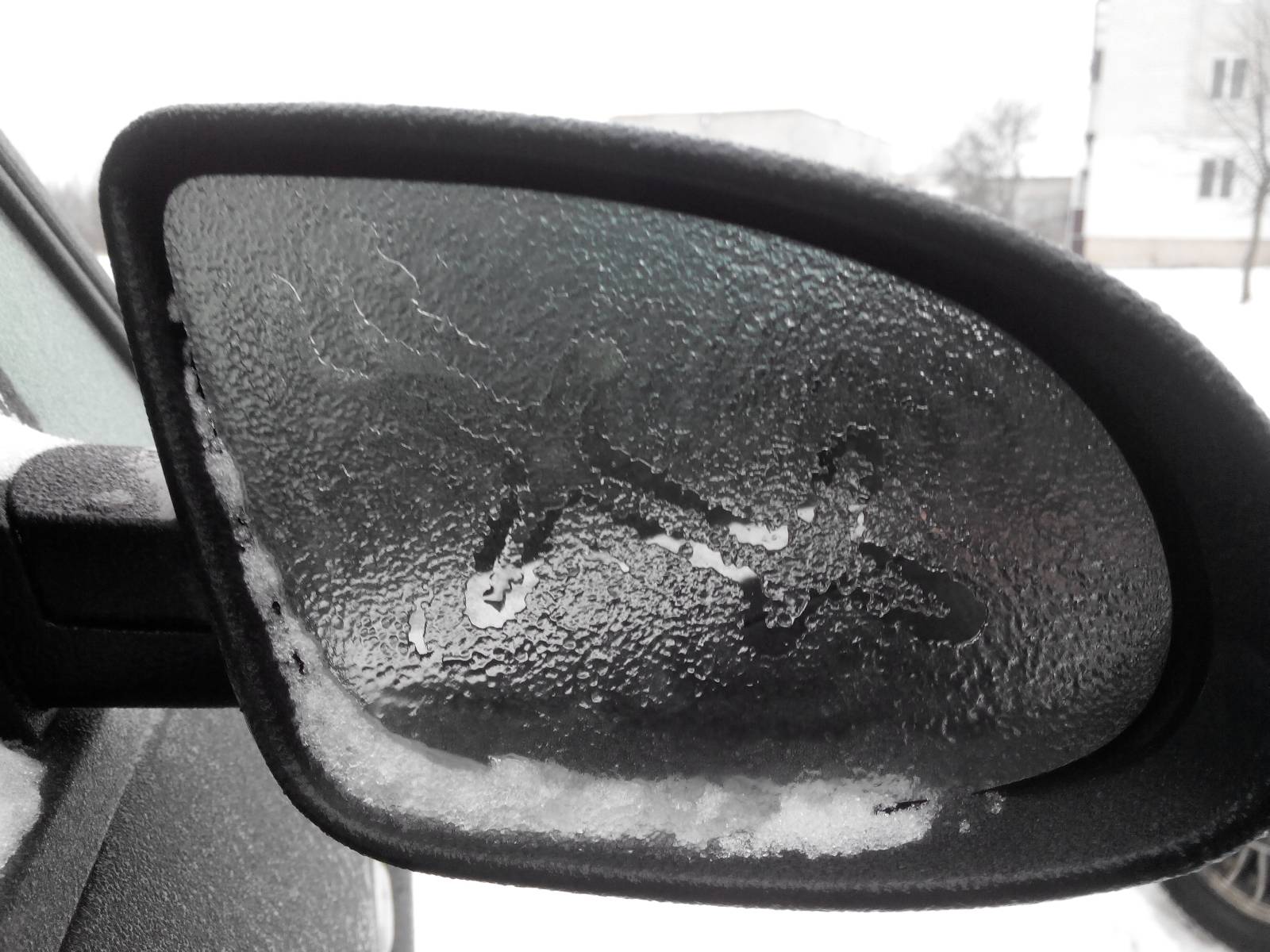

dfpodx, Установил, но у меня водительское оказалось уже было с подогревом. его пока и оставил. Родное греется более плавно ипочти не оставляет разводов. "Сигнедовское" быстрее начинает, но ... больше капель остается.
Снег и лед растопят думаю, и шкрябать не нужно. Все равно они включаются только с подогревом стекла, поэтому актуальны только с после длительной стоянки авто.

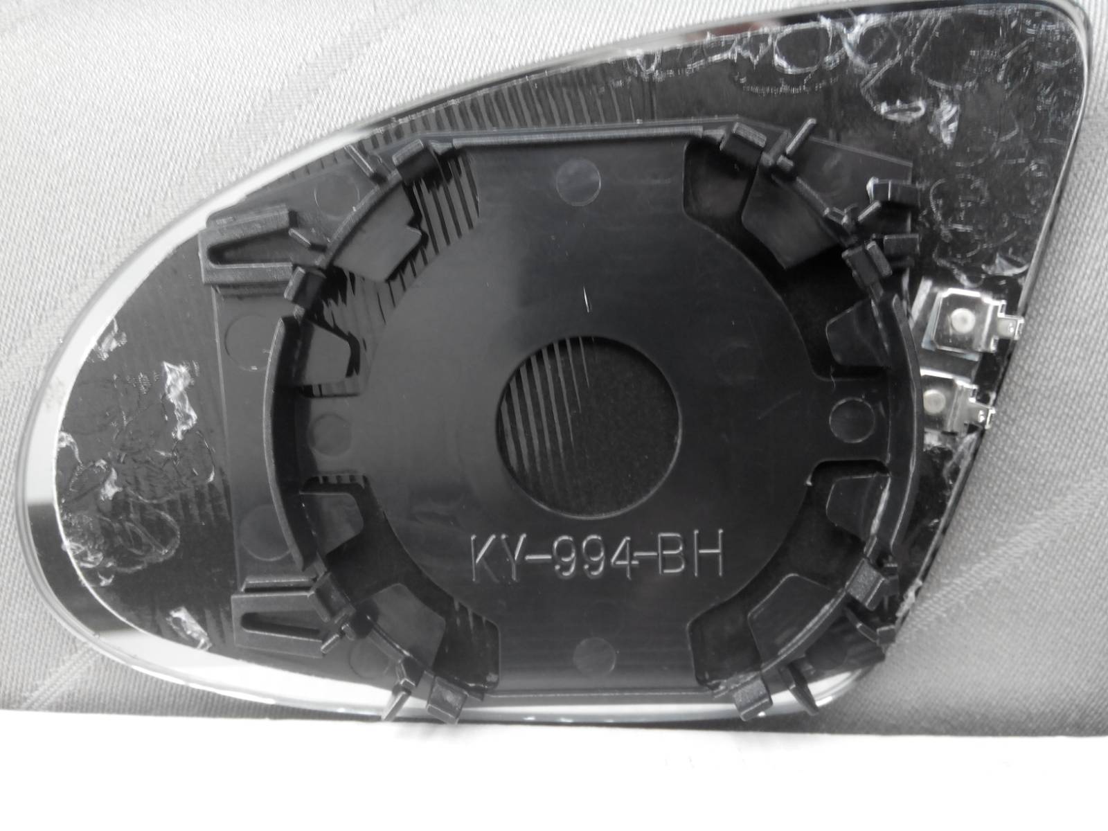

Еще аналоги:
BLIC 6102021232791P — правое
BLIC 6102021271791P — левое
