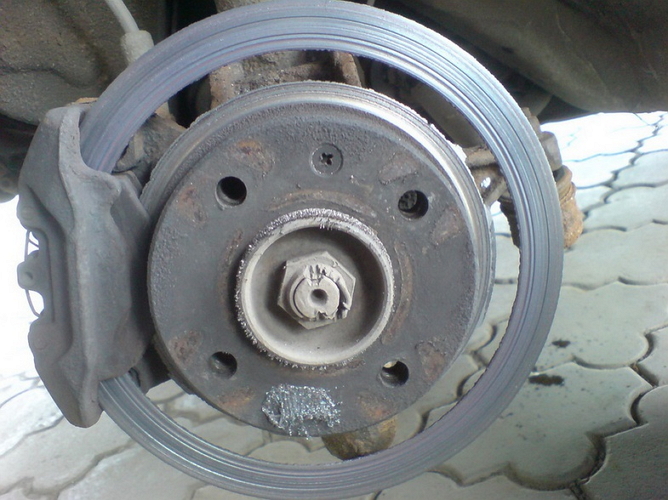

Сообщение Паша » 20 авг 2016, 20:15
Максим, главное чтобы так не было:
Тормозные диски ― Audi A6 C6
Сообщение Макs » 20 авг 2016, 20:31
