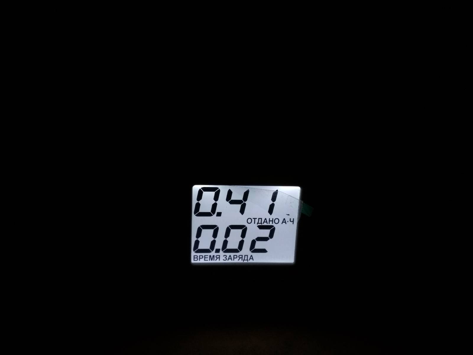

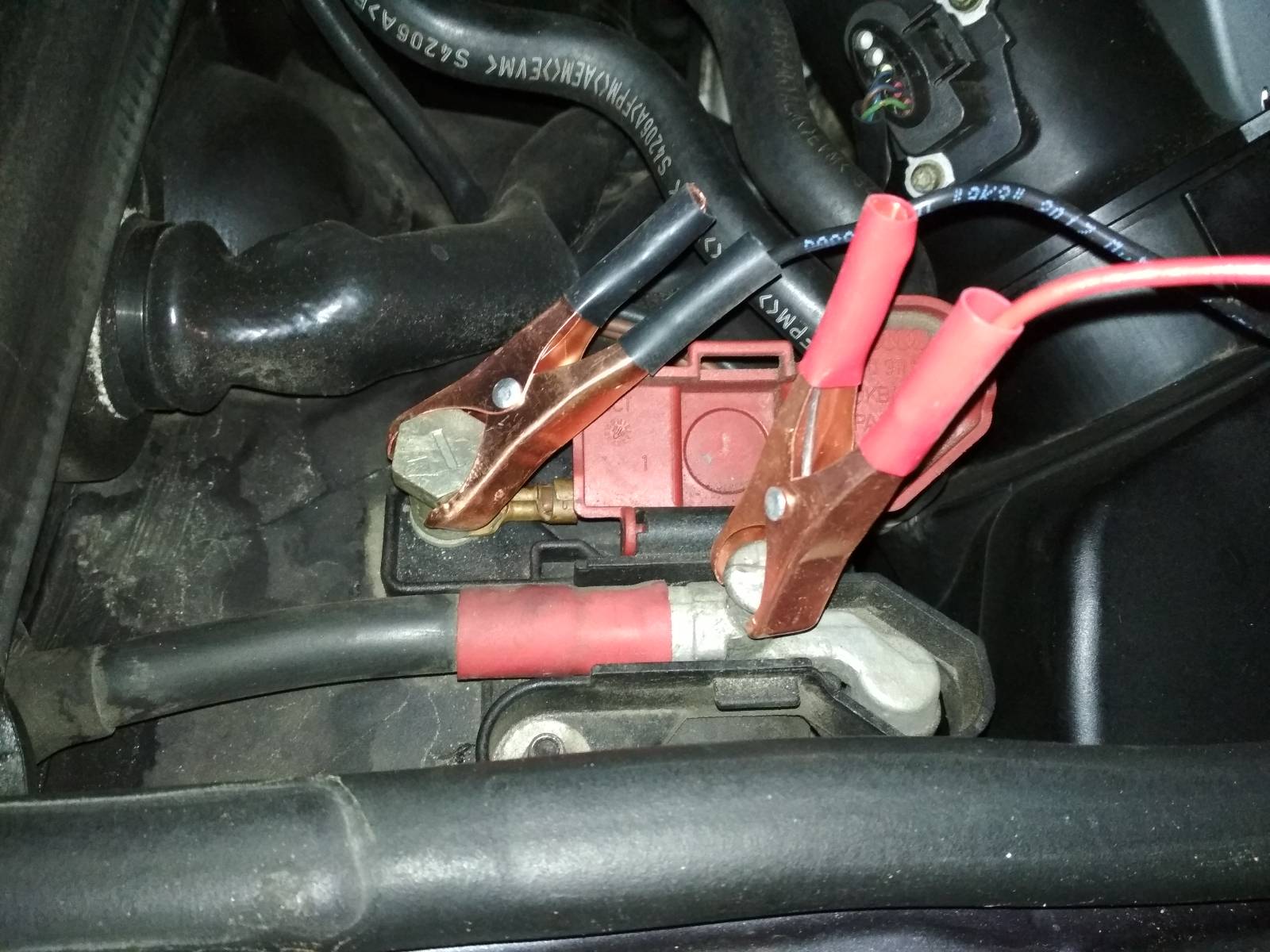

Паша, я тоже на всех авто снимал, но тут думаю попробовать на авто, чтобы настройки в авто не сбились
Но при этом есть сомнение: не повредит ли 14,8В бортовой сети авто. И пропустит ли их блок акб?

видишь как, сообщение о разряде я видел при постановке на ручники в ММИ показало 1 деление. Перед зарядкой неделю по городу катался, это 1,5 часа в день. и поездка по трассе на родину 1,5 часа. в начале заряда напряжение было 12,4В. Ниже нормы, но и не полный разряд-то.
Батарея вроде как не очень старая 1-2 года ей.
