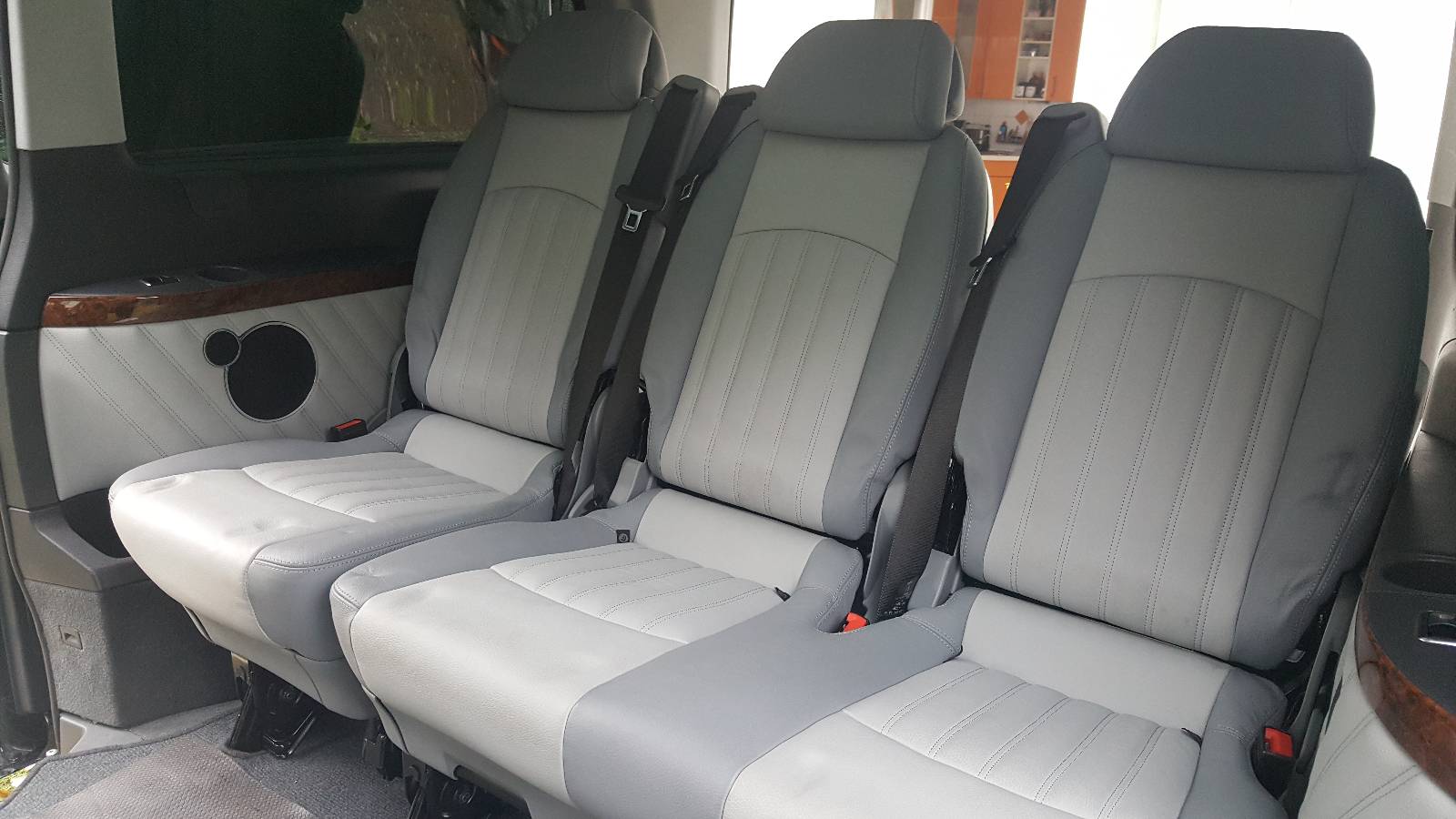

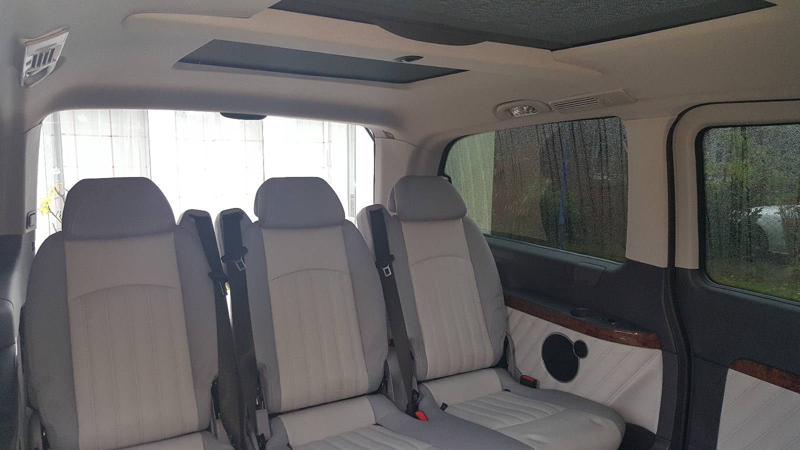

Такой... симпотный... Сидушки в кровать можно разложить?
- AUTOBAT
- Сообщений: 4582
- Темы: 88
- Авто: W639, X156
- Имя: нет
Mercedes Viano V6
На мерседесах этой серии - Ambiente только назад откидываются где-то под 45", разлаживаются полностью только на моделях Fun тройные и на Marko Polo (который с подъёмной крышей) двойные.

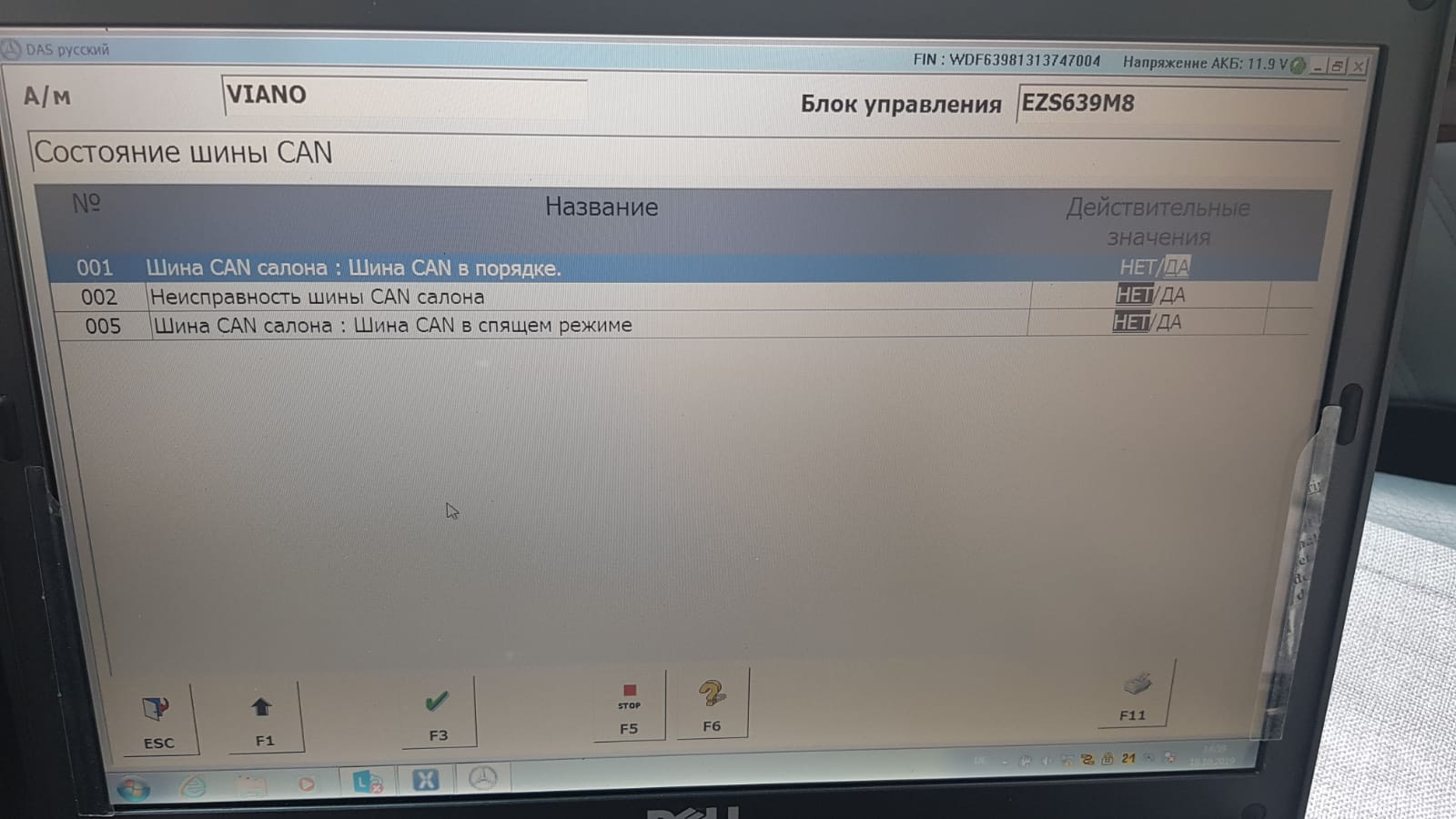

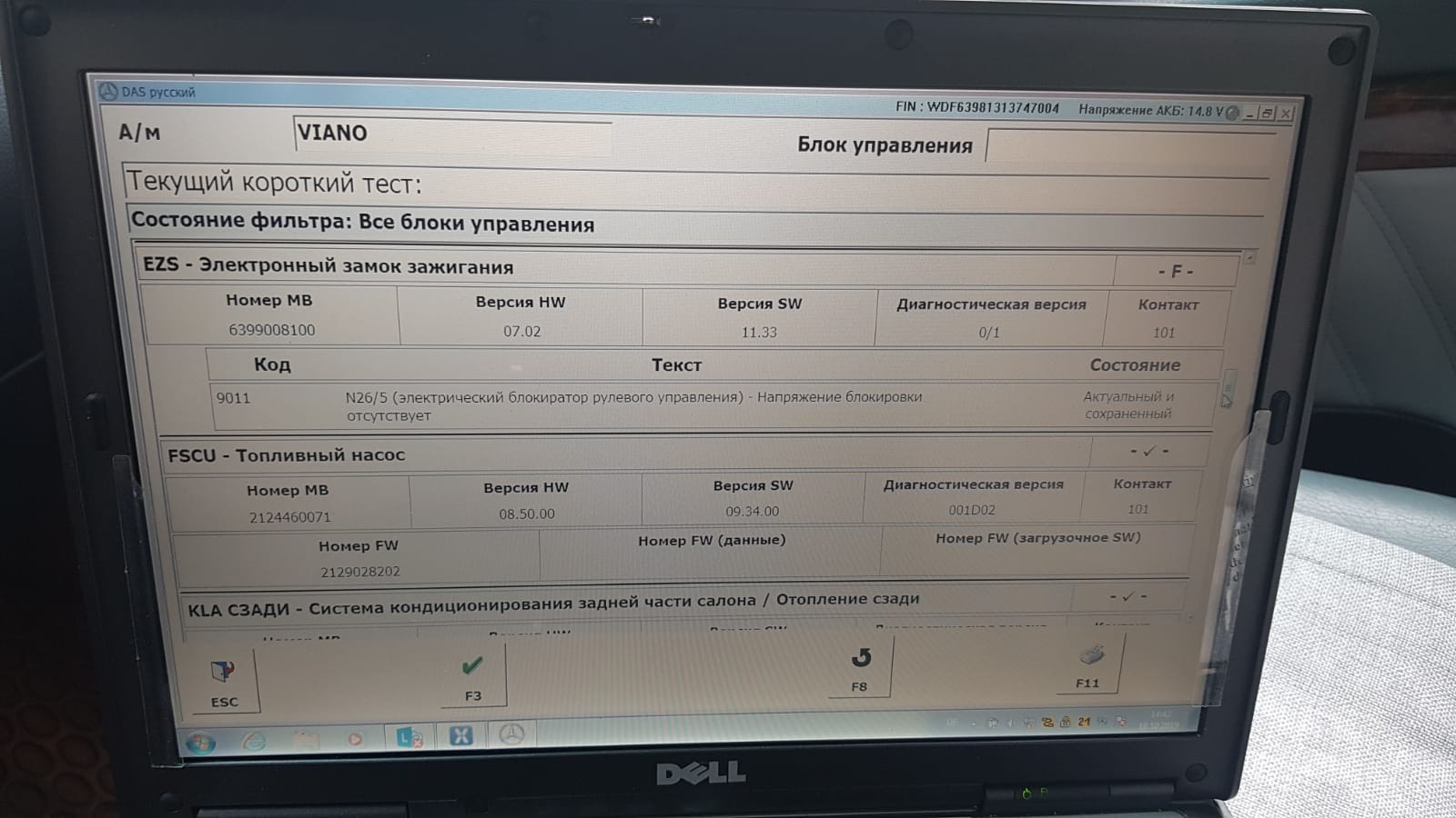

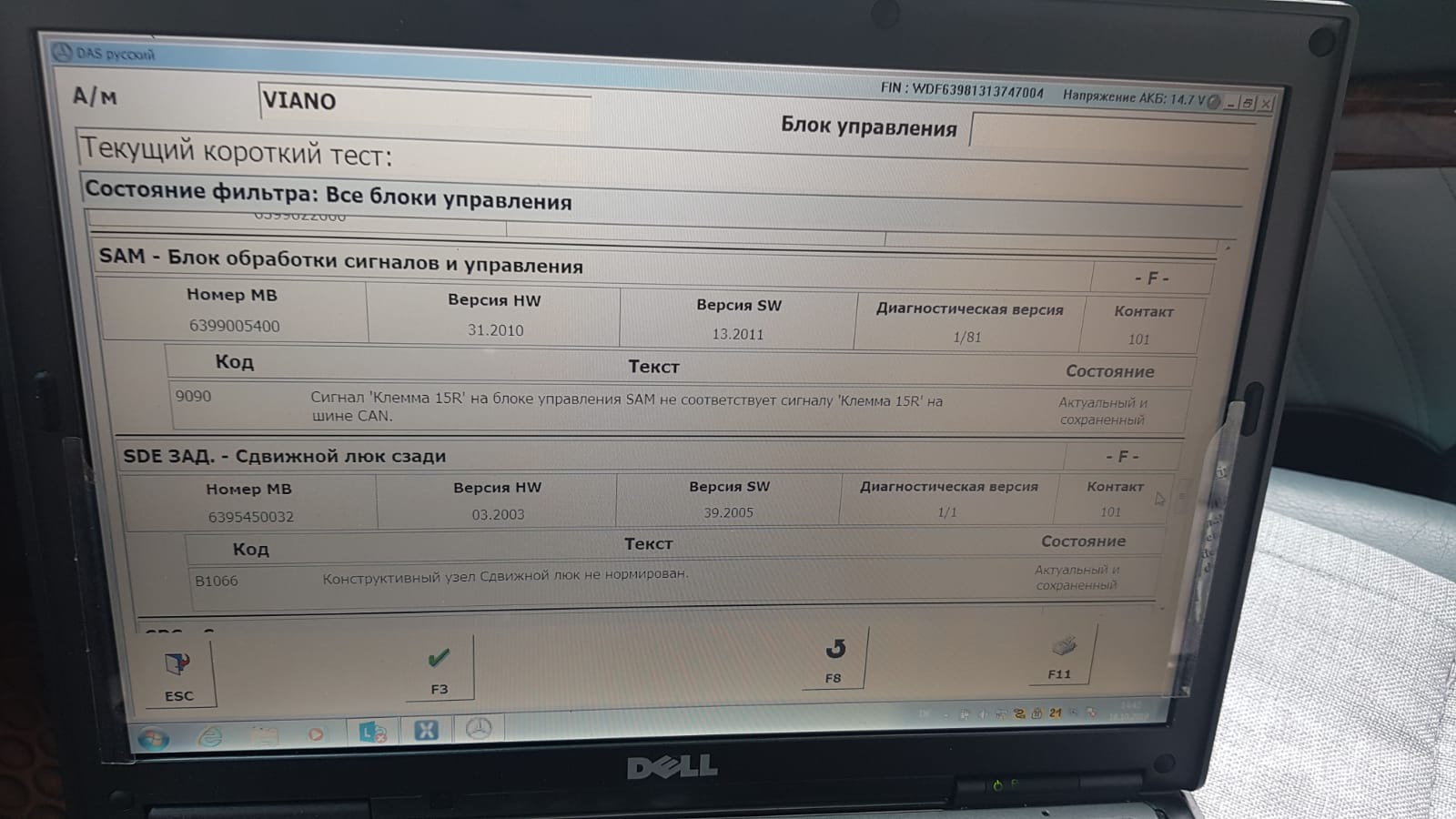

подзапустил тему...
Та вот считай с прошлого года ни чего не делал,
поменял масло с фильтрами перед отпуском в двигателе и коробке (тут я частично меняю по 4л - всё чисто но пусть новый фильтр и прокладка будет. В домашних условиях, полностью слить не получается). Всё...
Поглядываю на колодки, наверняка сменю к следующему лету, сейчас зимнюю резину поставлю и готово. Постоянно сидела в голове мысль, что ж он гад не ломается - видать предчувствие было и вот..
С ни чего исчезло всё, что управляется с руля - повороты (аварийка работает), сигнал, дальний свет, дворники, лингвотроник (он на руле), все кнопки управления на руле для радио и дисплей... не стало первого положения на замке зажигания... едет нормально, ошибки на дисплей не выбросило, предохранители все целые.
Караул, куда лезть? Могу снять замок, любой электронный блок, реле, но что мне это даст? Проверить-то или заменить не чем...
Немцы на форуме посоветовали снять клемму с акку (говорят помогает) и если не поможет, то срочно к дилеру.
Посетил (коротко) мерседес - сказали, что ближайший термин возможен только через три дня...
ну понятно, если б они только меня ждали, то умерли б с голода.
Подъехал к электрику, у него времени тоже нет, - "готовься, говорит, брат на пару штук минимум - это блок САМ, но если замок, тогда дороже"... мда...
Вызвонил парня из РФ, он профессиональный диагност и просто душа-человек, познакомились на форуме, дискутируем онлайн о жизни и автомобилях... он сразу интеллигентно - "не бзди, прорвёмся! Похоже на блок САМ, но мы его менять не будем (так только дебилы поступают), а отремонтируем! Сканируй и шли ошибки, я на связи".
Заранее скажу, что это квест
в процессе поиска мы неисправность не нашли, я разобрал блок управления и вытащил САМ - все шины и контакты в порядке, ток на клеммы под реле приходит, снизу подлез к замку и прозвонил все клеммы - in Ordnung, все контакты, штеккеры и вообще всё в идеальной чистоте...
А тут ещё ж проблема с соседями, каждые 15мин. кто нибудь подходит мозг поклевать, их не волнует что я делаю, вопрос ПОЧЕМУ я там лажу в принципе, если есть мерседес, адац и прочий сервис?
Короче, чисто случайно неисправность удалось победить, она не типичная, потому ваши предположения тоже интересны.
ну понятно, если б они только меня ждали, то умерли б с голода. Подъехал к электрику, у него времени тоже нет, - "готовься, говорит, брат на пару штук минимум - это блок САМ, но если замок, тогда дороже"... мда...
,в процессе поиска мы неисправность не нашли, я разобрал блок управления и вытащил САМ - все шины и контакты в порядке, ток на клеммы под реле приходит, снизу подлез к замку и прозвонил все клеммы - in Ordnung, все контакты, штеккеры и вообще всё в идеальной чистоте...

Мне, покрутившему (в своё время) гайки на различных автомобилях, доставляет удовольствие возится именно с мерседесом. Я помню первый опыт в году так 72-73м, когда сосед-морячок притащил первый увиденный мной вживую "унылый" Мерс, с каким удовольствием я таскал ему ключи, мыл детали в ведре с керосином, с придыханием смотрел, как он в наглую менял инжектор на карб от чего-то подобного из отечественных, я выдраивал потолок щёточкой, мазал кожу красных сидений кремом для рук и полировал никель, фары и фонари пастой гойя.Было захватывающе интересно!
Про неисправность действительно не чего предполагать - залипла релюшка, управляющей клеммы 15R. При принудительной активации через стар диагностик (с чего в голову взбрело не знаю), всё заработало как и должно.
Интересно, чтоб было заменено и сколько это б стоило на мерседесе?
