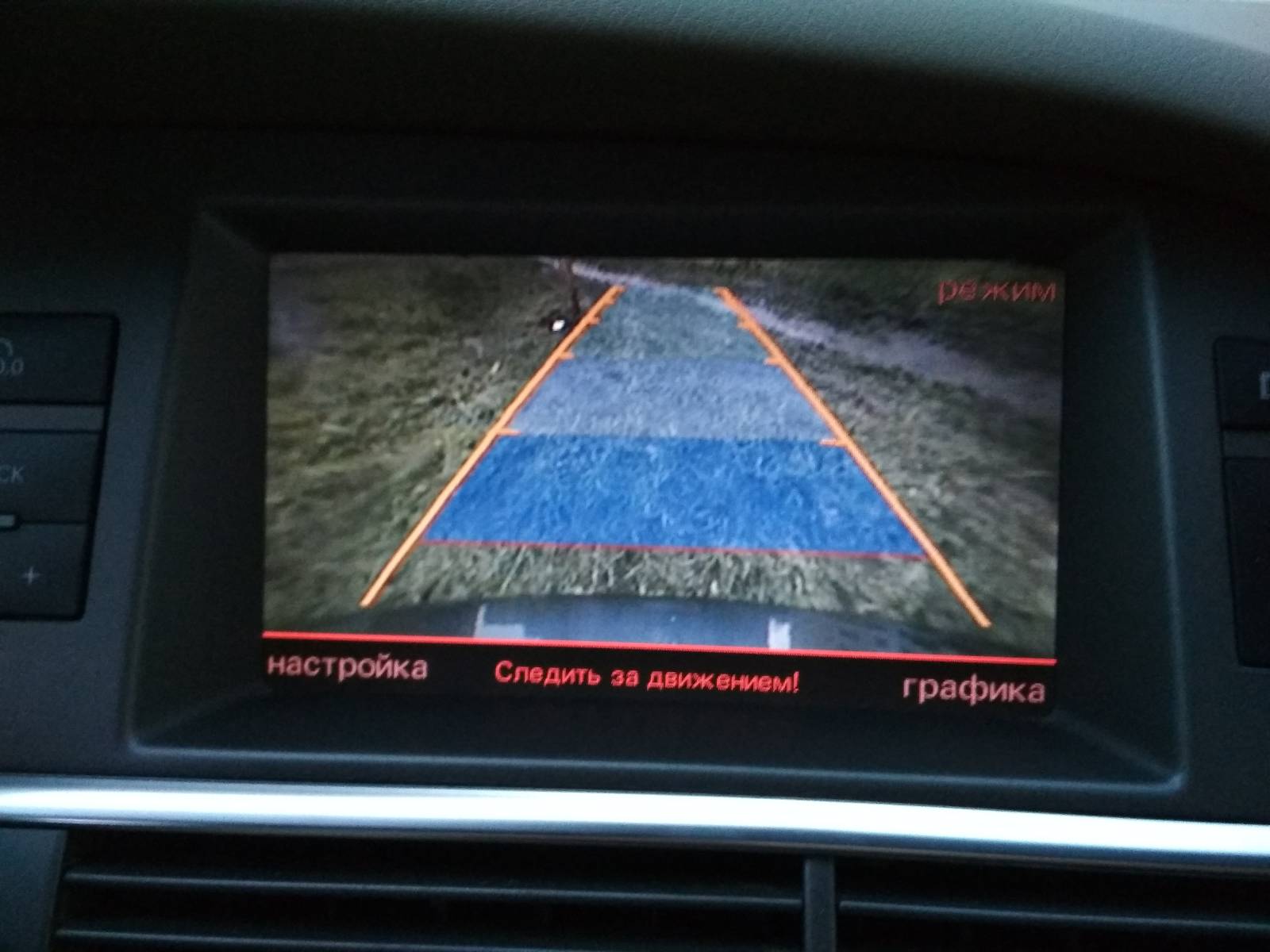

- bykot
- Сообщений: 2961
- Темы: 24
- Имя: Максим
- Откуда: Минск-Синявка
В/камера заднего вида
Наконец-то финиш:
Спасибо hp_unit за помощь!
