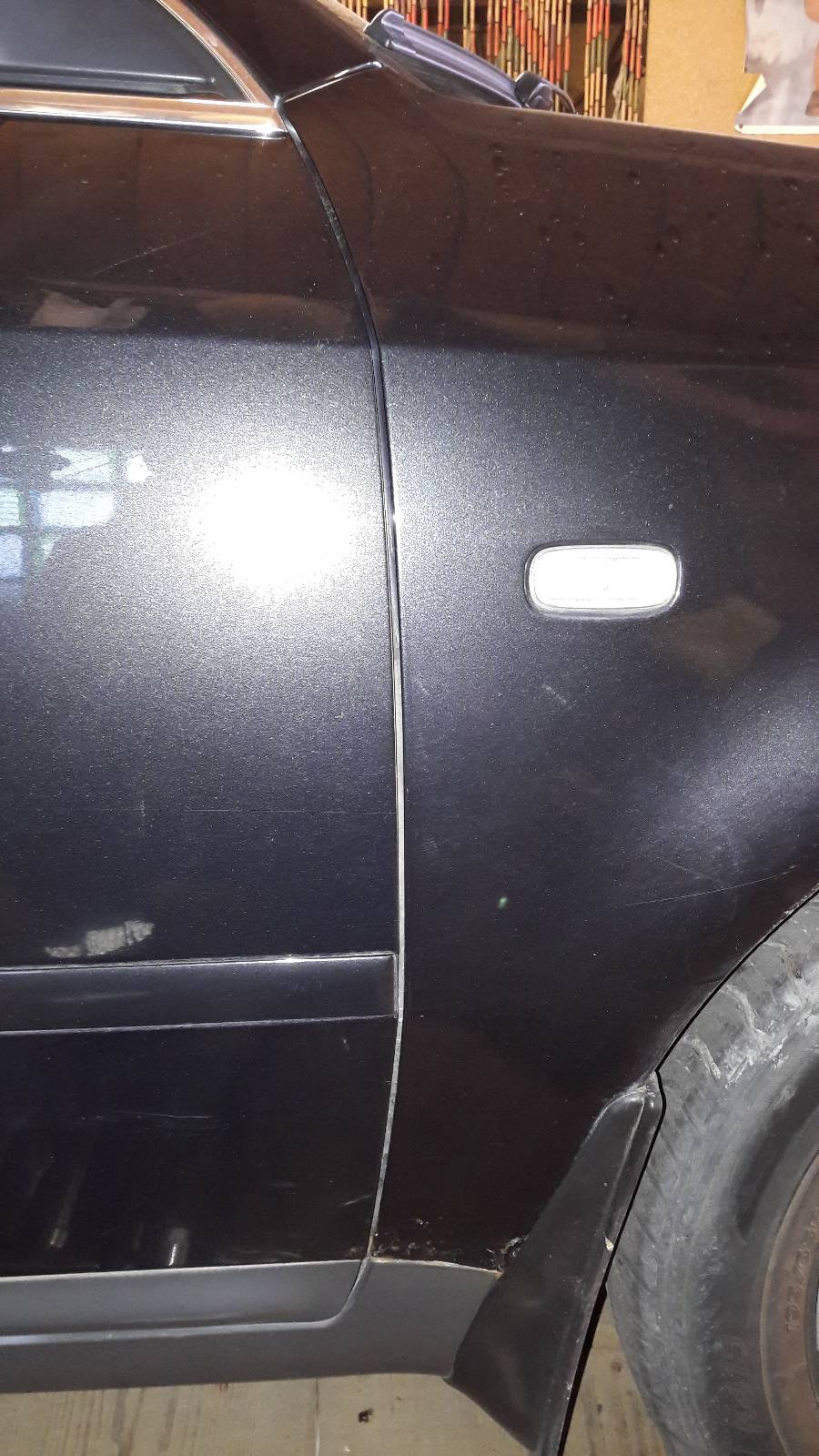

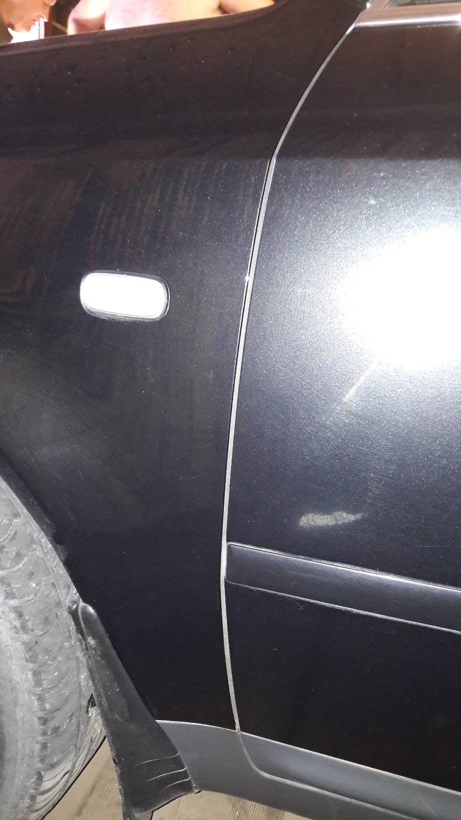

Сам делюсь опытом, может кому пригодится. Есть в наличии: ауди А6 С5 кузов дорестайл 1997г.в. Родные крылья в плачевном состоянии, а правое еще и было ранено. Искал родные, но они продаются в состоянии немного лучше моих и за нескромные деньги. С тайванем не очень хотелось связываться. Тесть был согласен на пластик. Поэтому взяли их.
Примерять крылья решили сами. А уже если понравится как встали, то отдавать на покраску.
Отправлено спустя 14 минуты 10 секунды:
Дальше немного фото как все выходит. Все делалось без сильной подгонки и выставления зазоров (но отверстия везде просверлены и ход для этого есть). Главное было понять как они станут по отношению к дверям, нижнему молдингу, стойке стекла, капоту и особенно к переднему бамперу. Чтобы определиться иметь с ними дело или отвозить обратно. Как вывод: они встали на место. Тесть доволен: "Намнага лепш, чым з ржавыми". Сори за качество, делалось все в гараже так как дождило.

Все работы закончены! Крылья покрашены и установлены, а потом отполированы. Стало все хорошо. Все пластмассовые детали за крыльями встали на свои места без дополнительной подгонки. Даж паралон из- за которого гниют родные. Выглядит здорово. Все написанное не реклама. Каждый решает сам что устанавливать. Просто описал все по шагам. Кому нужно поделюсь где покупал.

Немного фото.

По деньгам вышло:
300 руб - пара крыльев
15 руб - на новые клипсы и пару гаек для крепления бампера
60 $ - покраска и полировка пары крыльев. Полировались уже установленными на автомобиль. Дополнительно еще мастер полирнул правую дверь (была притертость по лаку).

Пластиковые крылья.
Это просто кто-то засалеными руками крылья щупал. В то время эти крылья, наверное, еще только учились лепить. В наших это ребро достаточно жестко сделано и достаточно толстое. Может пронесет.Кто сейчас на форуме
